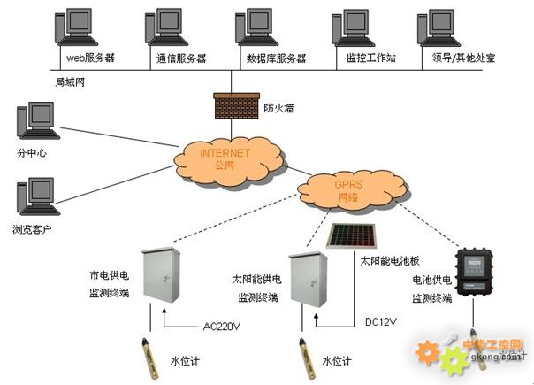

Èý¡¢ÏµÍ³×é³É
   Ë®Î»×Ô¶¯¼à²âÖ÷ÒªÓÉ¼à¿ØÖÐÐÄ¡¢Í¨ÐÅÍøÂç¡¢ÖÕ¶ËÉ豸¡¢²âÁ¿É豸µÈËIJ¿·Ö×é³É¡£
¡ô¼à¿ØÖÐÐÄ£º
Ö÷ÒªÓ²¼þ£º·þÎñÆ÷¡¢¿Í»§¶Ë¡¢Òƶ¯Êý¾ÝרÏß»òGPRSÊý¾Ý´«ÊäÄ£¿é¡£
Ö÷ÒªÈí¼þ£º²Ù×÷ϵͳÈí¼þ¡¢Êý¾Ý¿âÈí¼þ¡¢Ë®Î»¼à²âϵͳÈí¼þ¡¢·À»ðǽÈí¼þ¡£
¡ô Í¨ÐÅÍøÂ磺INTERNET¹«Íø + ÖйúÒÆ¶¯¹«Ë¾GPRSÍøÂç¡£
¡ô ÖÕ¶ËÉ豸£ºÎ¢¹¦ºÄ²â¿ØÖÕ¶Ë£¬Êе繩µç¡¢Ì«ÑôÄܹ©µç¡¢µç³Ø¹©µç¿ÉÑ¡¡£
¡ô ²âÁ¿É豸£ºË®Î»¼Æ»òˮλ±äËÍÆ÷¡£
ËÄ¡¢ÏµÍ³¹¦ÄÜ
¡ô Ë®Î»×Ô¶¯¼à²â¿É¶ÀÁ¢ÔËÐУ¬Ò²¿É²¢ÈëÓ¦ÓÃÐÐÒµµÄÐÅÏ¢»¯ÏµÍ³¡£
¡ô ²É¼¯¸÷ˮλ¼à²âµãµÄˮλÊý¾Ý£¬²É¼¯Ê±¼ä¼ä¸ô¿ÉÉèÖá£
¡ô Éϱ¨¸÷ˮλ¼à²âµãµÄˮλÊý¾Ý£¬Éϱ¨Ê±¼ä¼ä¸ô¿ÉÉèÖá£
¡ô Ö§³Ö´®¿Úˮλ¼Æ¡¢0-5V»ò4-20mAÐźÅÊä³öµÄˮλ±äËÍÆ÷¡£
¡ô Ö§³Ö220VAC¹©µç¡¢Ì«ÑôÄܹ©µç¡¢ï®µç³Ø¹©µç¡£
¡ô ÏÖ³¡¼à²âÖն˾߱¸Êý¾Ý´æ´¢¹¦ÄÜ¡£
¡ô ¿ÉÔ¶³ÌÉèÖÃÖն˹¤×÷²ÎÊý£¬Ö§³ÖÔ¶³ÌÉý¼¶¡£
¡ô ¼à¿ØÖÐÐĿɶÔˮλÊý¾Ý½øÐд洢¡¢·ÖÎö¡¢Éú³É±ØÒªµÄ±¨±íºÍÇúÏß¡£

---¹¤×÷Ô­ÀíʾÒâͼ---

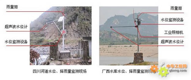

---ÏÖ³¡°²×°Í¼Æ¬---

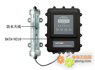

2¡¢µç³Ø¹©µçÐÍˮλ×Ô¶¯¼à²âÉ豸
---²úÆ·¸ÅÊö---
    µç³Ø¹©µçÐÍˮλ×Ô¶¯¼à²âÉ豸Õë¶Ô²»¾ß±¸¹©µçÌõ¼þ¡¢»·¾³³±Êª¡¢¶ÔˮλÊý¾ÝʵʱÐÔÒªÇ󲻸ߵļà²â³¡ºÏÉè¼Æ¡£¸ÃÉ豸²»µ«½â¾öÁËÏÖ³¡¹©µçÎÊÌ⣬ÇÒ¹¦ºÄµÍ¡¢Ìå»ýС¡¢·ÀË®ÐÔÄܺ㬰²×°Î¬»¤·Ç³£·½±ã¡£
---²úÆ·ÐͺÅ---
DATA-6216 µç³Ø¹©µçÐÍˮλ×Ô¶¯¼à²âÉ豸
---²úÆ·ÌØµã---
¡ô ·ûºÏÐÐÒµ¹æ·¶£ºÍ¨¹ýË®Àû²¿¼ì²âÖÐÐļì²â¡£
¡ô ³¬µÍ¹¦ºÄ£º´ý»úµçÁ÷≤50uA/14.4V£»²É¼¯µçÁ÷≤5mA/14.4V£»·¢ËÍÆ½¾ùµçÁ÷≤10mA/14.4V£»
¡ô µç³ØÊÙÃü³¤£ºµç³ØÊÙÃü1~5Ä꣬¿ÉÄÚÖÃ1×é»òÍâÖÃ4×éï®µç³Ø£¬Ã¿×éµç³ØÖ§³Ö1Íò´ÎµÄÊý¾Ý·¢ËÍ¡£
¡ô ·ÀË®ÐÔÄܺ㺲ÉÓÃÃÜ·â·ÀË®Íâ¿Ç¡¢·ÀË®ÌìÏߺͷÀË®½ÓÏߺУ¬·ÀË®µÈ¼¶IP68¡£
¡ô ¼æÈÝÐÔÇ¿£º¼æÈݹú²ú»ò½ø¿ÚµÄͶÈëʽ¡¢¸¡×Óʽ¡¢³¬Éù²¨Ê½¡¢À×´ïʽ¡¢¼¤¹âʽµÈ¸÷Ààˮλ¼Æ¡£
    µäÐ͹ú²úˮλ¼Æ³§¼Ò£ºÉÂÎ÷Âó¿Ë¡¢±±¾©À¥Âغ£°¶¡¢À¥É½Ë«Çŵȡ£
    µäÐͽø¿Úˮλ¼Æ³§¼Ò£º¼ÓÄôóSolinst¡£
¡ô ´æ´¢ÈÝÁ¿´ó£º¿É´æ´¢²»ÉÙÓÚ1ÄêµÄÀúÊ·Êý¾Ý¡£
¡ô Î¬»¤·½±ã£º¿ÉÔ¶³ÌÉèÖù¤×÷²ÎÊý¡¢Ô¶³ÌÉý¼¶³ÌÐò¡£
¡ô ½ÓÈëÁé»î£º¿É½ÓÈëÆ½Éý¹«Ë¾ÅäÌ×µÄÉÏλ»úÈí¼þ£¬Ò²¿É½ÓÈë×é̬Èí¼þ»òÓû§×ÔÐпª·¢µÄ¼à¿ØÈí¼þ£¨µã»÷²é¿´½ÓÈ뷽ʽ£©¡£
---²úÆ·¹¦ÄÜ---
¡ô ²É¼¯¹¦ÄÜ£º¶¨Ê±²É¼¯Ë®Î»¡¢µç³ØµçѹÊý¾Ý£»¿ÉÀ©Õ¹Ë®Î¡¢Ë®ÖÊÊý¾Ý²É¼¯¹¦ÄÜ¡£
¡ô Í¨ÐʦÄÜ£º²ÉÓÃGPRS»ò¶ÌÏûÏ¢Ö÷¶¯Éϱ¨Êý¾Ý¡£
¡ô ÏÔʾ¹¦ÄÜ£ºLCDÒº¾§Ãæ°åÏÔʾµ±Ç°Ë®Î»Êý¾ÝºÍÉ豸¹¤×÷²ÎÊý¡£
¡ô ´æ´¢¹¦ÄÜ£º±¾»úÑ­»·´æ´¢¼à²âÊý¾Ý¡£
¡ô ¶ÔÍ⹩µç¹¦ÄÜ£º¿É¶ÔÍâÌṩ5V¡¢12VÖ±Á÷µçÔ´£¬ÎªË®Î»¼Æ¹©µç¡£
¡ô ±¨¾¯¹¦ÄÜ£ºË®Î»Ô½ÏÞ»òµç³Øµçѹ¹ýµÍʱ£¬Á¢¼´Éϱ¨¸æ¾¯ÐÅÏ¢¡£
