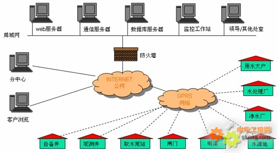

¡ô ¼à¿ØÖÐÐÄ£º
   Ö÷ÒªÓ²¼þ£º·þÎñÆ÷¡¢Êý¾ÝרÏß¡¢Â·ÓÉÆ÷µÈ¡£
   Ö÷ÒªÈí¼þ£º²Ù×÷ϵͳÈí¼þ¡¢Êý¾Ý¿âÈí¼þ¡¢Ë®×ÊÔ´Ò£²â¼à²âϵͳÈí¼þ¡¢·À»ðǽÈí¼þ
¡ô ͨÐÅÍøÂ磺ÖйúÒÆ¶¯¹«Ë¾GPRSÎÞÏßÍøÂç¡£
¡ô ÖÕ¶ËÉ豸£ºË®×ÊÔ´²â¿ØÖÕ¶Ë¡¢ÎÞÏß³­±íÆ÷¡£
¡ô ²âÁ¿É豸£ºË®±í¡¢Á÷Á¿¼Æ¡¢Ë®Î»¼Æ¡¢ÓêÁ¿¼Æ¡¢Ë®ÖʼƵȡ£
---ÏµÍ³ÍØÆËͼ---

¡ô Ë®×ÊÔ´ÐÅÏ¢¹ÜÀíϵͳÓɶà¸ö×Óϵͳ×é³É£¬¿É·Ö±ð²¢ÈëË®×ÊÔ´ÐÅÏ¢»¯¹ÜÀíϵͳ¡£
¡ô ϵͳ¹¦ÄÜÄ£¿é»¯Éè¼Æ£¬Âú×㲻ͬ¿Í»§ÐèÇó¡£
¡ô ÖÐÐÄ¼à¿ØÓë¹ÜÀíÈí¼þ²ÉÓÃB/S½á¹¹£¬Ö§³Ö¾ÖÓòÍøºÍINTERNETÍøÉÏä¯ÀÀ¡¢²Ù×÷¡£
¡ô ²Ù×÷Õß¼¶±ð²»Í¬£¬ÏµÍ³ÊÚÓèµÄȨÏÞ²»Í¬¡£
¡ô ±»ÊÚȨÓû§¿ÉÔÚÍøÂçÉϲéѯˮÁ¿¡¢Ë®ÖÊ¡¢É豸״̬¡¢¹©µç״̬µÈÊý¾Ý¡£
¡ô ϵͳ֧³ÖÔ¶³Ì¿ØÖƽûÖ¹/ÔÊÐíÓÃË®»§È¡Ë®¡£
¡ô ϵͳ֧³Ö×Ô¶¯¿ØÖƽûÖ¹/ÔÊÐíÓÃË®»§È¡Ë®¡£
¡ô Ö§³Ö±¾¹«Ë¾Ë®×ÊÔ´²â¿ØÖÕ¶Ë£¬¼æÈÝÆäËû³§¼Ò²â¿ØÖÕ¶Ë¡£
¡ô ϵͳ֧³ÖÖ÷¶¯ÎÊѯºÍÖ÷¶¯Éϱ¨·½Ê½£¬Éϱ¨Ê±¼ä¼ä¸ô¿ÉÉèÖá£
¡ô ϵͳ֧³ÖÊ¡¡¢ÊС¢ÇøÏØÈý¼¶¹ÜÀíģʽ¡£
¡ô ÖÐÐÄÊý¾Ý¿â¿É´æ´¢ËùÓмà²âÊý¾Ý¡¢±¨¾¯Êý¾Ý¡¢²Ù×÷Êý¾Ý¡£
¡ô ϵͳ֧³ÖÉ豸¹ÜÀí¡¢ÊշѹÜÀí¡¢É豸²ÎÊýÔ¶³ÌÉèÖá£
¡ô ϵͳ֧³ÖGISµØÀíÐÅϢϵͳ¡£
¡ô ϵͳ֧³ÖIC¿¨ÊÛË®ºÍÔ¶³Ì³äÖµ¡£
¡ô ϵͳԤÁôÓëÆäËüϵͳµÄÊý¾Ý½Ó¿Ú¡£
¡ô ϵͳ֧³Ö¼à²âÊý¾Ý¡¢±¨¾¯Êý¾Ý¡¢²Ù×÷Êý¾ÝµÄ¼Ç¼¡¢Í³¼Æ¡¢·ÖÎö¡¢¶Ô±È¡¢Êä³ö¡¢´òÓ¡¡£
¡ô ϵͳ֧³ÖÉú³ÉÀúÊ·Êý¾ÝÇúÏß¡£
¡ô ²â¿ØÖÕ¶ËÖ§³Ö¶à¸ö¼à¿ØÖÐÐļà²â¡£
¡ô ϵͳ²ÉÓÃGPRSÎÞÏßͨÐÅ·½Ê½£¬Ö§³ÖÆäËüͨÐÅ·½Ê½¡£
¡ô ϵͳ֧³ÖUDP¡¢TCP/IPͨÐÅЭÒé¡£
¡ô ϵͳÈí¼þÖ§³Ö²»Í¬³§¼ÒÉú²úµÄ²â¿ØÖÕ¶Ë¡£
¡ô ²â¿ØÖÕ¶ËÖ§³Ö²»Í¬³§¼ÒÉú²úµÄÂö³åË®±í¡¢Á÷Á¿¼Æ¡¢Ë®Öʼơ¢Ë®Î»¼ÆµÈ¼ÆÁ¿²âÁ¿É豸¡£
¡ô ²â¿ØÖն˾߱¸ÏÖ³¡Êý¾Ý²É¼¯¡¢Êý¾Ý´æ´¢¡¢Êý¾ÝÏÔʾ¡¢Ô¶³Ì¸æ¾¯µÈ¹¦ÄÜ¡£
¡ô ²â¿ØÖն˾߱¸×Ô¶¯¿ØÖÆ/Ô¶³Ì¿ØÖÆÓÃË®µ¥Î»½ûÖ¹/ÔÊÐíȡˮ¹¦ÄÜ¡£
¡ô ²â¿ØÖÕ¶ËÖ§³ÖÔ¶³Ìά»¤¡£
