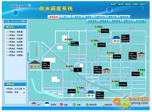

¡ô µØÍ¼Õ¹Ê¾£º
1£©Ö÷½çÃæÒÔµ±µØµØÍ¼»ò¹©Ë®¹ÜÍøÍ¼Îª±³¾°£¬ÏÔʾËùÓмà²âµãµÄλÖü°Ö÷Òª¼à²âÊý¾Ý¡£
2£©¿ÉÒÔͨ¹ýÊó±êÍ϶¯±à¼­¼à²âµãµÄλÖá£
3£©µ±Êó±êÖÃÓÚ¼à²âµãÉÏʱÏÔʾÏêϸµÄ²âµãÐÅÏ¢ºÍʵʱ¼à²âÊý

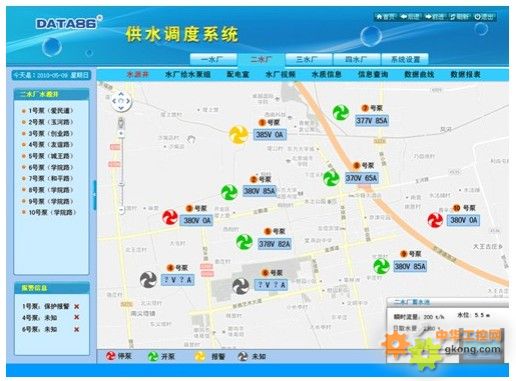

¡ô Éú²úÊý¾Ý¼à²â
1£©ÊµÊ±¼à²âȡˮ±ÃÕ¾µÄȡˮ¿Úˮλ¡¢±ÃÕ¾³öˮѹÁ¦ºÍÁ÷Á¿¡¢±ÃÕ¾°²·À״̬¡¢±Ã×éÔËÐÐ״̬ºÍµçÁ÷¡¢µçѹµÈÔËÐвÎÊý¡£
2£©ÊµÊ±¼à²âˮԴ¾®µÄˮλ¡¢³öˮѹÁ¦ºÍÁ÷Á¿¡¢Ë®±ÃÔËÐÐ״̬ºÍµçÁ÷¡¢µçѹµÈÔËÐвÎÊý¡£
3£©ÊµÊ±¼à²âË®³§ÄÚÐîË®³ØºÍÇåË®³ØË®Î»¡¢½ø³ö³§Á÷Á¿¡¢³ö³§Ë®ÖʺÍѹÁ¦£»¼à²âË®³§ÄÚÅäµçÉ豸¡¢¾»Ë®É豸ºÍ¼Óѹ±Ã×éµÄÔËÐÐ״̬ºÍÔËÐвÎÊý¡£

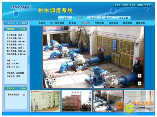

¡ô ÊÓÆµ¼à¿Ø
µ±¾ß±¸¹âÏËͨÐÅÌõ¼þʱ£¬¿É¶Ôȡˮ±ÃÕ¾¡¢Ë®Ô´¾®¡¢Ë®³§¡¢¼Óѹ±ÃÕ¾µÈÖØÒªÉú²ú²¿Î»ÊµÊ©ÊÓÆµ¼à¿Ø£¬µ±·¢ÉúÈËÔ±´³Èë¡¢É豸ÔËÐÐÒì³£µÈ×´¿öʱ£¬ÏµÍ³×Ô¶¯Çл»µ½ÊÓÆµ¼à¿Ø»­Ãæ¡£

¡ô ¹ÜÍøÊý¾Ý¼à²â
1£©ÊµÊ±¼à²âË®³§³öË®Á÷Á¿ºÍѹÁ¦¡£
2£©ÊµÊ±¼à²âÖÐ;¼Óѹ±ÃÕ¾/Ð¡Çø¼Óѹ±ÃÕ¾µÄ½øÕ¾Ñ¹Á¦»òÐîË®³ØË®Î»¡¢±ÃÕ¾³öˮѹÁ¦ºÍÁ÷Á¿¡¢±Ã×éÔËÐÐ״̬ºÍÔËÐвÎÊý¡£
3£©Ô¶³Ì¼à²â¹©Ë®¹ÜÍøµÄ¹©Ë®Ñ¹Á¦¡¢Á÷Á¿¡¢Á÷ÏòµÈÐÅÏ¢¡£
4£©Ô¶³Ì¼à²â¸÷ÇøÓòÓÃË®×ÜÁ¿ºÍÓÃË®´ó»§µÄÓÃË®Á¿ÐÅÏ¢¡£

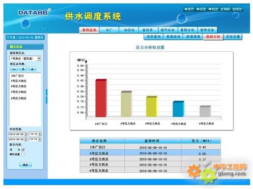

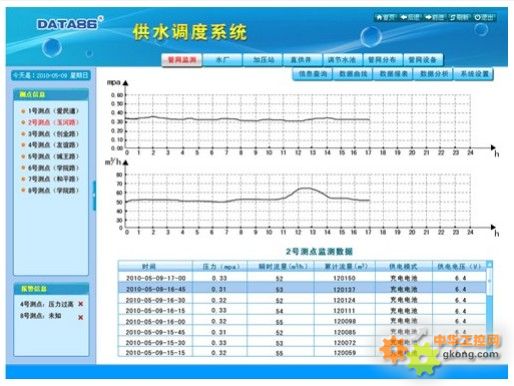

¡ô Êý¾Ýͳ¼Æ·ÖÎö
1£©Êý¾Ý²éѯ£ºÖ§³Ö¸÷ÖÖ¼à²âÐÅÏ¢¡¢¿ØÖÆÐÅÏ¢¡¢±¨¾¯ÐÅÏ¢¡¢²Ù×÷ÐÅÏ¢µÄ´æ´¢ºÍ²éѯ£¬Ö§³ÖÊý¾Ýµ¼³öºÍ´òÓ¡¹¦ÄÜ¡£
2£©Í³¼ÆÓë·ÖÎö£º×Ô¶¯Éú³ÉÖÆË®¡¢¹©Ë®¸÷Éú²ú»·½ÚµÄ»ã×ܱ¨±íºÍͳ¼Æ±¨±í£»×Ô¶¯Éú³É¸÷ÏîÉú²úÊý¾ÝµÄÀúÊ·ÇúÏß¡¢Öù״ͼ¡¢±ýͼµÈ·ÖÎöͼ±í¡£
