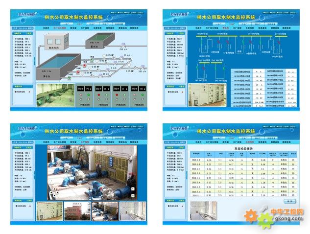

    Ë®³§ÖÇÄÜ»¯¡¢Ë®³§ÖÇÄÜ¿ØÖÆÏµÍ³ÊÊÓÃÓÚ¹©Ë®ÆóÒµÔ¶³Ì¿ØÖƹÜÀíË®³§£¬Ë®³§²Ù×÷ÈËÔ±¿ÉÒÔÔÚË®³§¿ØÖÆÊÒÔ¶³Ì¼à²â³§ÄÚË®³ØË®Î»¡¢½ø³§Á÷Á¿¡¢³ö³§Á÷Á¿¡¢³ö³§Ñ¹Á¦¡¢Ë®ÖʵÈÐÅÏ¢£»Ô¶³Ì¼à²â¼Óѹ±Ã×é¡¢ÅäµçÉ豸¼°ÆäËü×Ô¶¯»¯É豸µÄ¹¤×÷Çé¿ö£»¿ÉÒÔÔ¶³Ì¿ØÖƼÓѹ±ÃµÄÆôÍ£¡£Ë®Ë¾µ÷¶ÈÖÐÐŤ×÷ÈËÔ±¼°¹«Ë¾Ö÷¹ÜÁìµ¼¿ÉÒÔÔ¶³Ì¼à²â¸÷Ë®³§µÄ¹¤×÷Çé¿ö¼°Ë®³§²Ù×÷ÈËÔ±µÄ²Ù×÷Çé¿ö¡£
---ϵͳ×é³É---
    Ë®³§ÖÇÄÜ»¯¡¢Ë®³§ÖÇÄÜ¿ØÖÆÏµÍ³ÊÇˮ˾Éú²úµ÷¶È¹ÜÀíϵͳµÄÒ»¸ö×Óϵͳ£¬Ö÷ÒªÓÉˮ˾µ÷¶ÈÖÐÐÄ¡¢Ë®³§¼à¿ØÖÐÐÄ¡¢Í¨ÐÅÆ½Ì¨¡¢Ë®³§²â¿ØÖÕ¶Ë¡¢ÅäµçÉ豸¼à²âÖÕ¶Ë×é³É¡£
---ͨÐÅÆ½Ì¨---
ˮ˾µ÷¶ÈÖÐÐÄ¡¢¸÷Ë®³§¡¢¸÷Ö°Äܲ¿ÃÅÖ®¼äÊý¾ÝͨÐÅÔÚ¾ÖÓòÍøÄÚÍê³É£»Ë®³§Óëµ÷¶ÈÖÐÐÄÖ®¼äÒ»°ã×âÓûòÆÌÉè¹âÏË¡£
---Ë®³§²â¿ØÖն˵ŦÄÜÌØµã---
¡ô ²É¼¯½ø³§Á÷Á¿¡¢ÐîË®³ØË®Î»¡¢ÇåË®³ØË®Î»¡¢³ö³§Ñ¹Á¦¡¢³ö³§Á÷Á¿¡¢³ö³§Ë®ÖÊ¡¢°²·À±¨¾¯µÈÐÅÏ¢£»¿É²É¼¯Ã¿Ì¨±ÃµÄ³öˮѹÁ¦¡¢³öË®Á÷Á¿¡£
¡ô ²É¼¯Ã¿Ì¨¼Óѹˮ±ÃÆôͣ״̬¡¢ÔËÐÐʱ¼ä¡¢¹¤×÷µçÁ÷¡¢¹¤×÷µçѹ¡¢µçÄܵȵç²ÎÊý¡£
¡ô ²É¼¯ÅäµçÊÒÉ豸µÄ¿ª¹Ø×´Ì¬¡¢×ܵçÄܵȡ£
¡ô ¼àÊÓË®³§´óÃÅ¡¢ÖÆË®³µ¼ä¡¢±Ã·¿µÈÖØÒªÇøÓòµÄͼÏñ¡£
¡ô Ö§³Ö¼Óѹ±Ã×é¿ØÖÆ¹ñÊÖ¶¯¿ØÖÆ¡¢×Ô¶¯¿ØÖÆ¡¢Ô¶³Ì¿Ø±Ã×éÉ豸µÄÆôÍ££¬¿ØÖÆÄ£Ê½¿ÉÇл»¡£
¡ô µçÁ÷¹ý´ó¡¢Ë®Î»¹ýµÍ¡¢Ñ¹Á¦¹ý¸ß¡¢¿ØÖƹñ±£»¤¡¢Åäµç¹ÊÕÏ¡¢ÏÐÈ˽øÈë×´¿ö·¢Éúʱ£¬Á¢¼´Éϱ¨¸æ¾¯ÐÅÏ¢¡£
¡ô Ö§³Ö¾ÖÓòÍøÓÐÏßͨÐÅ£¬Ö§³ÖGPRS¡¢¶ÌÏûÏ¢ÎÞÏßͨÐÅ¡£
¡ô ´æ´¢¡¢ÏÔʾ¡¢²éѯˮ³§¼à²âÊý¾Ý¼°¹¤×÷²ÎÊý¡£
¡ô Ö§³Ö¾ÍµØ¡¢Ô¶³Ì²â¿ØÉ豸ά»¤¡£
---Ë®³§¼à¿ØÖÐÐÄÖ÷Òª¹¦ÄÜ---
¡ô Ô¶³Ì¼à²âËùϽˮԴ¾®µÄ¹¤×÷Çé¿ö¡¢°²·ÀÇé¿ö£¬Ô¶³Ì¿ØÖÆËùϽˮԴ¾®Ë®±ÃµÄÆôÍ££»
¡ô ÔÚÏß¼à²âË®³§ÄÚ¼Óѹ±Ã×éÉ豸µÄ¹¤×÷Çé¿ö£¬¿ØÖƼÓѹ±Ã×éµÄÆôÍ£¡£
¡ô ÔÚÏß¼à²âË®³§ÄÚÐîË®³ØË®Î»¡¢ÇåË®³ØË®Î»£»½ø³§Ô­Ë®Á÷Á¿£»³ö³§ÇåË®Á÷Á¿ºÍѹÁ¦¡£
¡ô ÔÚÏß¼à²â³ö³§Ë®µÄ×Ƕȡ¢PHÖµ¡¢ÓàÂȵÈË®ÖÊÖ¸±ê£¬Â¼ÈëÆäËüË®ÖÊÐÅÏ¢¡£
¡ô ÔÚÏß¼à²â´óÃÅ¡¢ÖÆË®³µ¼äµÈÖØÒª³¡ËùµÄͼÏñ¡£
¡ô Éú³É¸÷ÖÖ±¨±í¼°Êý¾ÝÇúÏß¡£
