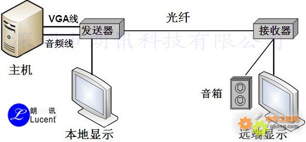

产品连接示意图
朗讯VGA视频光端机由发送器和接收器组成,中间通过连接光纤传输。
