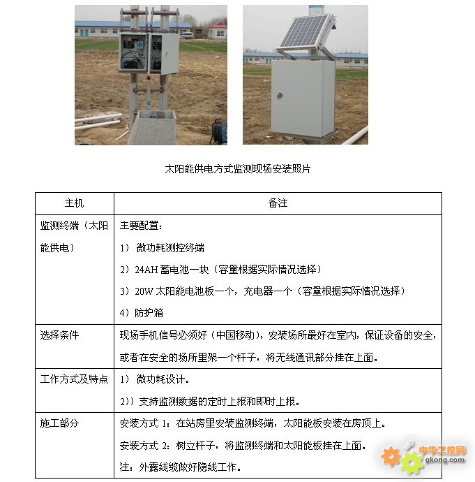

ʹÓÃÌ«ÑôÄܹ©µçÊÊÓÃÓÚÓÐÕ¾·¿µÄ¼à²â¾®£¬Ì«ÑôÄܵçÔ´·ÖΪÈý²¿·Ö£¬Ì«ÑôÄܹâµç³Ø°å¡¢Ì«ÑôÄܳäµç¿ØÖÆÆ÷¡¢Ç¦ËáÐîµç³Ø¡£¸ù¾ÝÏÖ³¡ÓõçÉ豸£¨°üº¬Î¢¹¦ºÄ²â¿ØÖÕ¶ËÓëÏÖ³¡²É¼¯É豸£©µÄ¹¦ÂÊÀ´Ñ¡Ôñ¹âµç³Ø°åµÄ´óСÓëÐîµç³ØµÄÈÝÁ¿¡£
ÏÂÃæÎª¼ÆËã·½·¨£º
Ì«ÑôÄܰåÅäÖÆ¼ÆËã·½·¨£º µç³Ø°åÅäÖù¦ÂÊ£¨W£©=É豸¹¦ºÄ£¨W£©×ÿÌ칤×÷ʱ¼ä£¨Ð¡Ê±£©×1.2(°²È«ÏµÊý)÷[5Сʱ(ÿÌìÓÐЧ¹¤×÷ʱ¼ä) ×0.6(³äµçЧÂÊ)]
Ðîµç³ØÅäÖüÆËã·½·¨: Ðîµç³ØÅäÖÃÈÝÁ¿£¨Ah£©=É豸¹¦ºÄ£¨W£©×ÿÌ칤×÷ʱ¼ä£¨Ð¡Ê±£©×ÒõÓêÌì(ÌìÊý)÷[É豸¹©µçµçѹ(V) ×0.6(¹©µçЧÂÊ)]
µ±Ðîµç³ØµçÁ¿ÏûºÄʱ£¬¿Éͨ¹ýÌ«ÑôÄÜµç³Ø²¹³äµçÁ¿£¬´ïµ½ÂÌÉ«»·±££¬ÄÜÁ¿Ñ­»·Ê¹ÓõÄЧ¹û¡£
