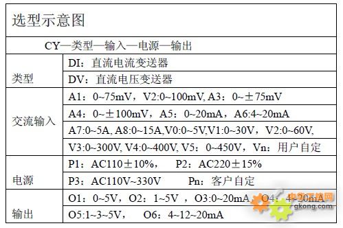

Èý¡¢Ö±Á÷µçѹ±äËÍÆ÷²úÆ·Ñ¡Ðͱí
ËÄ¡¢Ö±Á÷µçѹ±äËÍÆ÷³£ÓÃÑ¡ÐÍʵÀý
ÀàÐÍ£ºCY-DV-V3-P2-O4
ÊäÈ룺DC0~300V
Êä³ö£ºDC4~20mA
µçÔ´£ºAC220V
ÐͺÅÃèÊö£º´Ë²úƷΪֱÁ÷µçѹ±äËÍÆ÷£¬Ö±Á÷ÊäÈëDC0~300V£¬Êä³öΪDC4~20mA£¬¸¨ÖúµçԴΪAC220V¡£
