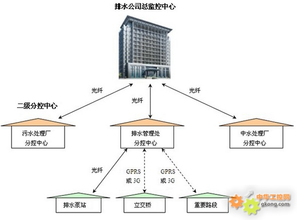

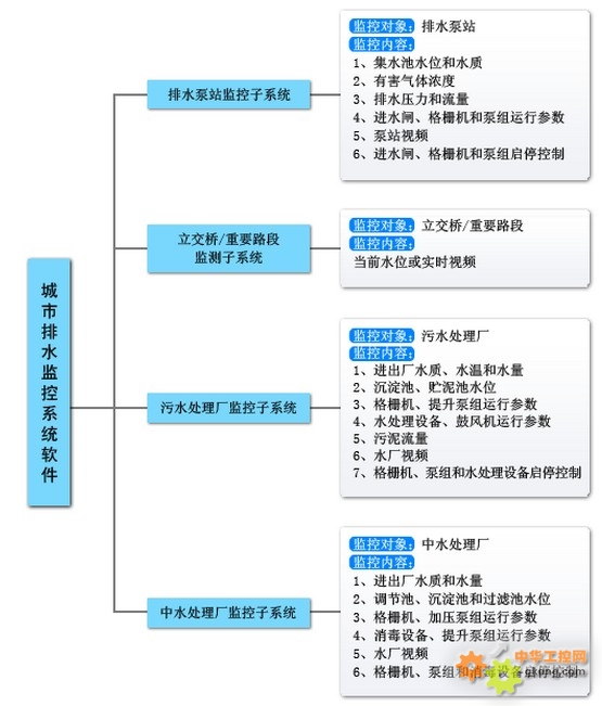

    ³ÇÊзÀÑ´ÅÅÀÔ¼à²âϵͳ²ÉÓü¯É¢Ê½Éè¼ÆÀíÄ°´Õն༶¼à¿ØÖÐÐÄÉè¼Æ¡£ÅÅË®¹«Ë¾ÄÚ½¨Á¢×Ü¼à¿ØÖÐÐÄ£¬¸÷ÅÅË®¹ÜÀí´¦¡¢ÎÛË®´¦Àí³§¡¢ÖÐË®´¦Àí³§ÄÚ½¨Á¢¶þ¼¶·Ö¿ØÖÐÐÄ¡£¼à¿Ø×ÜÖÐÐĸºÔð¶ÔÕû¸ö³ÇÇøÅÅˮϵͳ½øÐÐÈ«ÃæµÄ¼à¿ØºÍ¹ÜÀí£¬¸÷¶þ¼¶·Ö¿ØÖÐÐĸºÔðÏ½ÇøÄÚÅÅË®ÉèÊ©µÄ¼à¿ØºÍ¹ÜÀí¡£
£­£­-ͨÐÅÍøÂ磭£­-
    ÅÅË®¹«Ë¾×Ü¼à¿ØÖÐÐÄÓë¸÷¶þ¼¶·Ö¿ØÖÐÐÄÖ®¼ä×âÓùâÏ˲¢½¨Á¢VPN×¨ÍøÀ´´î½¨Í¨ÐÅÍøÂç¡£
    ÅÅË®¹ÜÀí´¦·Ö¿ØÖÐÐÄÓë¸÷ÅÅË®±ÃÕ¾Ö®¼ä×âÓùâÏËÀ´´î½¨Í¨ÐÅÍøÂ磻Á¢½»ÇÅ¡¢ÖØÒªÂ·¶ÎµÈ·Ö²¼·ÖÉ¢ÇÒ²»¾ß±¸¹âÏ˽ÓÈëÌõ¼þµÄ¼à¿Øµã£¬²ÉÓÃGPRS»ò3GÎÞÏßÍøÂçÀ´×öΪ²¹³ä¡£

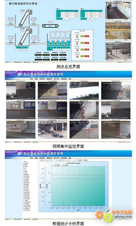

Èí¼þ½çÃæÕ¹Ê¾£º

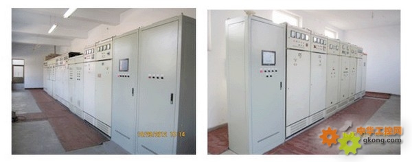

1¡¢ÅÅË®±ÃÕ¾²â¼à¿ØÉ豸
    ÅÅË®±ÃÕ¾¼à¿ØÉ豸°²×°ÔÚÅÅË®±ÃÕ¾ÏÖ³¡£¬Ö÷Òª¹¦ÄÜÈçÏ£º
    ¡ô ¼à²â¸ñÕ¤»úǰ¡¢¸ñÕ¤»úºóˮλ£»¼à²â±ÃÕ¾³öË®Á¿£»
       ¼à²âÅÅË®±ÃµÄÆôͣ״̬¡¢±£»¤×´Ì¬¡¢¿ØÖÆÄ£Ê½ºÍµçѹ¡¢µçÁ÷µÈÔËÐвÎÊý¡£
    ¡ô Ö§³ÖÊÖ¶¯¿ØÖÆ¡¢×Ô¶¯¿ØÖÆ¡¢Ô¶³Ì¿ØÖƸñÕ¤»úºÍÅÅË®±ÃµÄÆôÍ££»Ö§³ÖÔ¶³ÌÇл»¿ØÖÆÄ£Ê½¡£
    ¡ô ÖÇÄÜÂÖ»»ÅÅË®±ÃÆô¶¯Ë³Ðò£¬ÑÓ³¤É豸ʹÓÃÊÙÃü¡£
    ¡ô ¹¤ÒµÆ½°åµçÄÔʵʱÏÔʾ¼à²âÊý¾ÝºÍÏà¹ØÉ豸ÔËÐÐ״̬£¬Ö§³Ö´¥¿Ø²Ù×÷¡£
    ¡ô ˮ볬ÏÞ¡¢µçÁ÷³¬ÏÞ¡¢ÈËÔ±½øÈëµÈ×´¿ö·¢Éúʱ£¬Á¢¼´Éϱ¨¸æ¾¯ÐÅÏ¢¡£
    ¡ô ²ÉÓÃÄ£¿é»¯Éè¼Æ£¬Ã¿Ì¨¸ñÕ¤»ú¡¢ÅÅË®±Ã¶ÀÁ¢¼à¿Ø£¬±ãÓÚά»¤¡£
    ¡ô Ö§³Ö¹âÏË¡¢ÒÔÌ«Íø¡¢RS485×ÜÏß¡¢GPRSµÈ¶àÖÖͨÐÅ·½Ê½¡£
    ¡ô Ö§³ÖÔ¶³ÌÐ޸Ť×÷²ÎÊý¡¢Éý¼¶³ÌÐò£¬ÊµÏÖÔ¶³Ìά»¤¡£
2¡¢ÎÛË®´¦Àí³§ºÍÖÐË®´¦Àí³§¼à¿ØÉ豸
    Çé¿ö1—ÎÛË®´¦Àí³§ºÍÖÐË®´¦Àí³§ÒÑʵʩ±¾µØ¼¯ÖÐ¼à¿Ø:
    Ë®³§²â¿ØÖÕ¶Ë¿Éͨ¹ýOPC½Ó¿ÚµÄÐÎʽ´ÓÏÖÓÐ¼à¿ØÏµÍ³Èí¼þÖлñȡˮ³§¼à¿ØÊý¾Ý£¬²¢Á¬Í¬¼à¿ØÊÓÆµÒ»²¢´«Ë͸ø¼à¿Ø×ÜÖÐÐÄ¡£
    Çé¿ö2—ÎÛË®´¦Àí³§ºÍÖÐË®´¦Àí³§Î´ÊµÊ©±¾µØ¼¯ÖÐ¼à¿Ø:
    Ë®³§²â¿ØÖÕ¶ËÐèÔö¼ÓÊý¾Ý²É¼¯ºÍÉ豸¿ØÖÆÄ£¿é£¬²É¼¯Ë®³§ÄÚ½ø³§ºÍ³ö³§Ë®ÖÊ¡¢½ø³§ºÍ³ö³§Á÷Á¿¡¢³Áµí³ØºÍÖüÄà³ØÒºÎ»¡¢
Ë®±ÃºÍË®´¦ÀíÉ豸ÔËÐÐ״̬µÈÊý¾ÝÐÅÏ¢£¬²¢Á¬Í¬¼à¿ØÊÓÆµÒ»²¢´«Ë͸ø¼à¿Ø×ÜÖÐÐÄ¡£

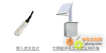

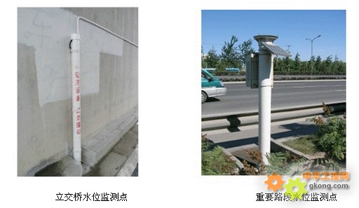

£¨1£©Í¨¹ýGPRSÍøÂçÔ¶³Ì¼à²âˮλ
    ´ËÖÖ·½Ê½Ï£¬Ñ¡ÓÃͶÈëʽˮλ¼ÆºÍˮλ¼à²âÖն˼à²âÏÖ³¡Ë®Î»£¬²¢Í¨¹ýGPRSÍøÂ罫ˮλÊý¾Ý´«Ë͸øÅÅË®¹ÜÀí´¦·Ö¿ØÖÐÐÄ¡£ÎªÁé»î²¼Éè²âµã¡¢²»Êܹ©µçÌõ¼þÏÞÖÆ£¬½¨ÒéÑ¡ÓÃÌ«ÑôÄܹ©µçÐÍˮλ¼à²âÖÕ¶Ë¡£

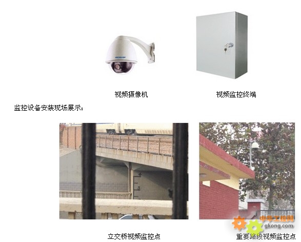

¼à¿ØÉ豸°²×°ÏÖ³¡Õ¹Ê¾£º
£¨2£©Í¨¹ý3GÍøÂçÔ¶³Ì¼à¿ØÊµÊ±ÊÓÆµ
    ´ËÖÖ·½Ê½Ï£¬Ñ¡ÓÃÊÓÆµÉãÏñ»úºÍÊÓÆµ¼à¿ØÖÕ¶Ë¼à¿ØÏÖ³¡ÊµÊ±ÊÓÆµ£¬²¢Í¨¹ý3GÍøÂ罫¼à¿ØÊÓÆµ´«ËÍÖÁÅÅË®¹ÜÀí´¦·Ö¿ØÖÐÐÄ¡£ÎªÁ˽µµÍÔËÓª·ÑÓ㬿ÉÑ¡ÔñÖ»ÔÚÑ´ÆÚʵʩÎÞÏßÊÓÆµ¼à¿Ø¡£
