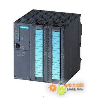

²úÆ·Ãû³Æ£º 6ES7314-6CH04-0AB0Î÷ÃÅ×ÓCPU314C-2DP
ÐÍ ºÅ£º 6ES7314-6CH04-0AB0
Æ· ÅÆ£º 1
SIMATIC S7-300£¬CPU 314C-2¾ßÓÐMPI DP½ô´ÕÐÍCPU£¬24 DI/16 DO£¬4AI£¬2AO£¬1 PT100£¬4¸ö¸ßËÙ¼ÆÊýÆ÷£¨60 KHZ£©£¬¼¯³ÉDP½Ó¿Ú£¬¼¯³É24VÖ±Á÷µçÔ´£¬192 K×Ö½Ú¹¤×÷¼ÇÒ䣬ǰÁ¬½ÓÆ÷£¨2×40PIN£©ºÍMMC¿¨ËùÐè

¶àµã½Ó¿Ú(MPI)ͨѶ¿Ú¼¯³ÉÔÚ S7-300 CPUÉÏ¡£Ëü¿ÉÒÔÓÃÓÚ¼òµ¥ÁªÍø¡£
  • MPIÄÜͬʱÁ¬½Ó¼¸¸ö´ø STEP 7µÄ±à³ÌÆ÷/PC¡¢ÈË»ú½çÃæ(HMI)
  • È«¾ÖÊý¾Ý
    ÁªÍøµÄCPU¿ÉÒÔÀûÓÃÈ«¾ÖÊý¾Ý(GD)·þÎñ£¬ÖÜÆÚÐÔµØÏ໥½øÐÐÊý¾Ý½»»»(ÿ¸ö³ÌÐòÖÜÆÚ×î¶àÔÊÐí16¸öGD°ü£¬Ã¿°ü×î¶à64×Ö½Ú)¡£S7-300 cpuÿ´Î×î¶à¿ÉÒÔ½»»»4¸öº¬22¸ö×Ö½ÚµÄÊý¾Ý°ü£¬¶øÇÒ×î¶à¿ÉÒÔÓÐ16¸öCPU²ÎÓëÊý¾Ý½»»»(ÓÃstep7 v4.xÒÔÉϰæ±à³ÌÈí¼þ)¡£È«¾ÖÊý¾ÝͨѶֻÄÜͨ¹ýMPI½Ó¿Ú¡£
  • ÄÚ²¿Í¨Ñ¶×ÜÏß(K-×ÜÏß)
    CPUµÄMPIÊÇÖ±½ÓÓëS7-300µÄK×ÜÏßÁ¬½Ó¡£¼´¿ÉÒÔÓÃk×ÜÏß½Ó¿Ú´Ó±à³ÌÆ÷Ö±½Óͨ¹ýMPI¶ÔFM/CPÄ£¿é½øÐбàÖ·¡£
  • ¹¦ÄÜÇ¿´óµÄͨѶ¼¼Êõ
    - ×î¶à32¸öMPIÕ¾
    - ÿ¸öCPU×î¶àÓÐ8¸ö¶¯Ì¬Í¨
    - ѶÁ¬½ÓÓÃÓÚÓëSIMATIC S7/M7 300/ 400¡¢C7½øÐбê׼ͨѶ
    - ÿ¸öCPU×î¶àÓÐ4¸ö¾²Ì¬Í¨Ñ¶Á¬½ÓÓÃÓÚÓë±à³ÌÆ÷¡¢PC»ú¡¢SIMATIC HMIϵͳºÍ SIMATIC S7/M7-300/ 400¡¢C7½øÐÐÀ©Õ¹Í¨Ñ¶ ¡£
    - Êý¾Ý´«ÊäËÙ¶È187.5ǧλ/Ãë»ò12Õ×λ/Ãë
  • Áé»îµÄÀ©Õ¹ÄÜÁ¦
    ÓÃÏÂÁпɿ¿µÄ²¿¼þÀ´ÅäÖÃMPIͨѶ£ºLANµçÀ£¬LANÁ¬½ÓÆ÷ºÍ RS 485ÖÐ¼ÌÆ÷¾ù²ÉÓÃPROFIBUSºÍ"·Ö²¼Ê½ I/O"ϵÁвúÆ·¡£ÕâЩ²¿¼þ±£Ö¤ÁË×î¼ÑµÄÅäÖá£ÀýÈ磬ÔÚÈÎÒâÁ½¸ö¸ø¶¨µÄMPI½ÚµãÖ®¼ä¿É´®Áª×î¶à10¸öÖÐ¼ÌÆ÷À´¿çÔ½³¤¾àÀë¡£
  • Ò»°ãÐÅÏ¢
    Ó²¼þ²úƷ״̬ 01
    ¹Ì¼þ°æ±¾ V3.3
    ¸½´ø³ÌÐò°üµÄ
    ¹¤³Ìϵͳ STEP7 V5.5 + SP1 ÒÔÉÏ»ò STEP7 V5.3 + SP2 ÒÔÉÏ£¬¸½´ø HSP 203
    µçÔ´µçѹ
    DC 24 V ÊÇ
    ÔÊÐí·¶Î§£¬ÏÂÏÞ (DC) 19.2 V
    ÔÊÐí·¶Î§£¬ÉÏÏÞ (DC) 28.8 V
    µçÔ´µ¼ÏßµÄÍⲿ±£ÏÕ×°Öã¨ÍƼö£© LS ¿ª¹Ø£¬ÀàÐÍ C£¬×îСֵ 2 A£»LS ¿ª¹Ø£¬ÀàÐÍ B£¬×îСֵ 4 A
    µçÔ´ºÍµçѹ¶Ï·¿ç½Ó
    Í£µç/¶Ïµç¿ç½Óʱ¼ä 5 ms
    ÖØ¸´ÂÊ£¬×îСֵ 1 s
    Êý×ÖÊäÈë¶Ë
    ¸ºÔصçѹ L+
    ¶î¶¨Öµ (DC) 24 V
    ·´¼«ÐÔ±£»¤ ÊÇ
    Êý×ÖÊä³ö¶Ë
    ¸ºÔصçѹ L+
    ¶î¶¨Öµ (DC) 24 V
    ·´¼«ÐÔ±£»¤ ·ñ
    ÊäÈëµçÁ÷
    ºÄÓõçÁ÷£¨¶î¶¨Öµ£© 880 mA
    ºÄÓõçÁ÷£¨¿ÕÔØ£©£¬µäÐÍÖµ 150 mA
    ½ÓͨµçÁ÷£¬µäÐÍÖµ 5 A
    I²t 0.7 A²·s
    Êý×ÖÊäÈë¶Ë
    À´×Ô¸ºÔصçѹ L+£¨¿ÕÔØ£©£¬×î´óÖµ 80 mA
    Êý×ÖÊä³ö¶Ë
    À´×Ô¸ºÔصçѹ L+£¬×î´óÖµ 50 mA
    ¹¦ÂÊËðʧ
    ¹¦ÂÊËðʧ£¬µäÐÍÖµ 13 W
    ´æ´¢Æ÷
    ´æ´¢Æ÷ÀàÐÍ ÆäËû
    ¹¤×÷´æ´¢Æ÷
    ¼¯³É 192 kbyte
    ¿ÉÀ©Õ¹ ·ñ
    ÓÃÓÚÊ£ÓàÊý¾ÝÄ£¿éµÄÊ£´Å´æ´¢Æ÷´óС 64 kbyte
    µçºÉ´æ´¢Æ÷
    ²å°Îʽ (MMC) ÊÇ
    ²å°Îʽ (MMC)£¬×î´óÖµ 8 Mbyte
    MMC ÉϵÄÊý¾Ý¹ÜÀí£¨ÔÚÉÏÒ»´Î±à³Ìºó£©£¬×îСֵ 10 a
    »º³å
    ´æÔÚ ÊÇ; ͨ¹ý MMC µ£±££¨Ãâά»¤£©
    ²»´øµç³Ø ÊÇ; ³ÌÐòºÍÊý¾Ý
