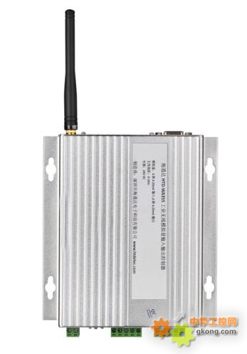

Ò»¡¢²úÆ·¼ò½é£º
º£Í¨´ïHTD-WR320ºÍHTD-WR302ÊdzɶÔʹÓõÄÎÞÏßÔ¶³ÌÁ½Í¨µÀ4-20mA£¬0-5V¡¢0-10VµÈµçÁ÷ÐÍ¡¢µçѹÐÍÈ«¸ôÀëÄ£ÄâÁ¿ÊäÈë¡¢Ô¶¶Ë»¹Ô­¿ØÖÆÆ÷¡£µ±ËûÃdzɶÔʹÓÃʱ£¬¿É½«2·4-20mAµçÁ÷ÐźŻò0-5V¡¢0-10VµçѹÐźÅͨ¹ýRS485ÎÞÏߵķ½Ê½Ô¶´«µ½0-10KmµÄ¾àÀ룬ԭºóÔÙ»¹Ô­³É4-20mA»ò0-5V¡¢0-10VÄ£ÄâÁ¿Ðźţ¬²¢ÇÒÎÞÐèÖ÷»úÔÚÀïÃæÐ­µ÷Á½Ö»Ä£¿éµÄ¹¤×÷£»Ò²¿ÉÒÔÖ±½Ó½ÓRS485ÓÐÏߵķ½Ê½£¬½«Ô­ÓеÄÐźŴ«µ½¼¸¹«ÀïÖ®Íâ½øÐл¹Ô­¡£
Ö÷¿Ø¼ÆËã»úÓëÿ¸öÄ£¿éÖ®¼ä£¬¾ùÓÐÈí¼þ¿´ÃŹ·»¥Ëø£¬ÍòÒ»Ö÷¿Ø¼ÆËã»úËÀ»ú£¬ËùÓеÄÊä³öÄ£¿é¶¼½øÈëÔ¤ÉèµÄ°²È«×´Ì¬£¬·ûºÏ¹¤Òµ¼¶µÄ°²È«ÒªÇó¡£
 RS485ÎÞÏß»òÓÐÏßÍ¨Ñ¶ÍøÂçÈçÒò¹ÊÕÏ»ò¶ÏÏߣ¬Ö÷¿Ø¼ÆËã»úÓëÄ£¿éÖ®¼ä½«ÎÞ·¨»¥ËøÎÞ·¨Í¨Ñ¶Ê±£¬Ò²»áÆô¶¯Èí¼þ¿´ÃŹ·£¬Èí¼þ¿´ÃŹ·µÄÉè¼Æ·Ç³£ÇÉÃʹÓ÷½±ã¼òµ¥£¬¿É´ó·ùÌáÉýÁËÕû¸öϵͳµÄ°²È«ÐÔ¡£

¡ô ÊäÈëÐźţº4¡«20mA/0-5V¡¢0-10V(HTD-WR320)
¡ô Êä³öÐźţº4¡«20mA/0-5V¡¢0-10V(HTD-WR302)
¡ô ´«Êä¾àÀ룺0-3Km£¨¿É¶¨ÖÆ10¡¢20Km£©
¡ô ÊäÈëµçѹ£º£¼25V
¡ô ×î´óÔÊÐíµçÁ÷£º30mA
¡ô ¸ôÀëת»»µçѹ£º≤3.3V
¡ô »ù±¾Îó²î£º±0.05£¥
¡ô ¸ºÔر仯£º£¼+0.1£¥£¯100Ω£¨¸ºÔØ£¼250Ωʱ£©£¼-0.1£¥£¯100Ω£¨¸ºÔØ£¾250Ωʱ£©
¡ô ¾øÔµµç×裺ÊäÈ룯Êä³ö£¯µçÔ´≥100MΩ
¡ô ¾øÔµÇ¿¶È£ºÊäÈ룯Êä³ö£¯µçÔ´≥1000V£¯1·ÖÖÓ
¡ô ¹¤×÷»·¾³£ºÎ¶È-35-70¡æ¡¢Êª¶È≤90%
¡ô Íâ½Ó¸¨Öú¹¤×÷µçѹ£º7.5-24V
¡ô Íâ¹Û³ß´ç£º155x130x45(mm)
¡ô °²×°·½Ê½£ºÂݶ¤¹Ì¶¨°²×°
ËÄ¡¢µäÐÍÓ¦Óãº
HTD-WR302Êä³ö¿ÉÍÆ¶¯750Å·µÄ¸ºÔØ£¬HTD-WR320ÊäÈë×迹µÍÖÁ80Å·£¬¿ÉºÍÈκÎÒDZíÅäºÏ¡£Ä¿Ç°HTD-WR320/HTD-WR302Òѹ㷺ӦÓÃÓÚµçÁ¦¡¢Ê¯ÓÍ»¯¹¤¡¢Ò±½ð¡¢Ãº¿ó¡¢Ë®´¦Àí¡¢Â¥Óî×Ô¿Ø¡¢Ê³Æ·ÒûÁÏ¡¢¹ìµÀ½»Í¨¡¢ÆøÏó¡¢ÊÐÕþºÍÆäËû¹¤ÒµÁìÓò¡£
