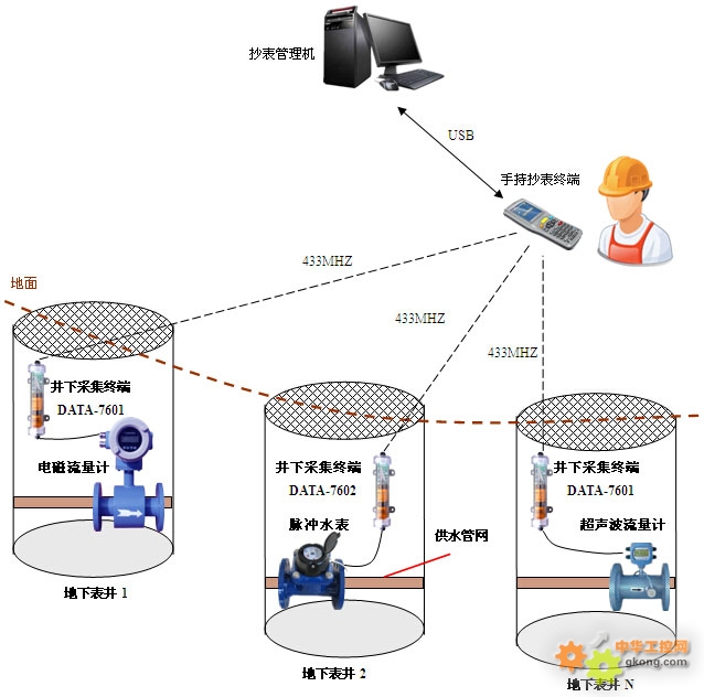

   ×ÔÀ´Ë®¹«Ë¾ÓÃË®´ó»§µÄ¼ÆÁ¿±í¶à°²×°ÔÚµØÏÂ±í¾®ÄÚ¡£´«Í³³­±í·½Ê½Ï³­±íÔ±ÐèËæÉíЯ´ø³­±í±¾²¢´ò¿ª¾®¸Ç¡¢ÉõÖÁϵ½¾®µ×È¥³­±í£¬Íê³ÉÆ¬ÇøÈ«²¿³­±í¹¤×÷ºóÔÙת¸øÊÕ·ÑÔ±½«Êý¾Ý¼ÈëµçÄÔ¡£´ËÖÖ³­±í·½Ê½²»½öÖÜÆÚ³¤¡¢Ð§Âʵͣ¬¶øÇÒ³­±íÊý¾ÝµÄ׼ȷÐÔÄÑÒÔ±£Ö¤¡£
   ×ÔÀ´Ë®³­±íϵͳ³ä·ÖÕûºÏ433MHZÉäÆµÍ¨Ðż¼ÊõºÍ΢µçÄÔÐÅÏ¢´¦Àí¼¼Êõ£¬Ê¹³­±íÔ±µ½ÏÖ³¡ºó²»Ðè´ò¿ª¾®¸Ç¼´¿Éͨ¹ýÊÖ³Ö³­±íÖÕ¶ËÒ»¼üÎÞÏß³­±í£¬±ÜÃâÁËÈ˹¤³­±íµÄ¹À³­¡¢Â©³­ºÍ´í³­ÏÖÏ󣬱£Ö¤Á˳­±íÊý¾ÝµÄ׼ȷÐÔ¡£
---ϵͳ¹¹³É---
   ×ÔÀ´Ë®³­±íϵͳÖ÷ÒªÓɳ­±í¹ÜÀí»ú¡¢ÊÖ³Ö³­±íÖÕ¶Ë¡¢¾®Ï²ɼ¯Öն˺ͼÆÁ¿ÒDZíËIJ¿·Ö×é³É¡£
¡ô ³­±í¹ÜÀí»ú£º°²×°³­±í¹ÜÀíϵͳÈí¼þ£¬¶Ô³­±íÊý¾Ý½øÐд洢¡¢²éѯ¡¢Í³¼Æ¡¢·ÖÎöµÈ´¦Àí¡£
¡ô ÊÖ³Ö³­±íÖÕ¶Ë£ºÒ»¼ü³­È¡¶à¿éÓû§±íÊý¾Ý£¬²¢Í¨¹ýUSBµ¼³ö¸ø³­±í¹ÜÀí»ú¡£
¡ô ¾®Ï²ɼ¯ÖÕ¶Ë£º×Ô¶¯²É¼¯±í¾®ÄÚÁ÷Á¿ÒDZíÊý¾Ý£¬²¢Í¨¹ý433MHZÉ䯵ÐźÅÏò±í¾®Íâ´«ËÍ¡£
¡ô ¼ÆÁ¿ÒÇ±í£ºµç´ÅÁ÷Á¿¼Æ¡¢³¬Éù²¨Á÷Á¿¼Æ¡¢Âö³åË®±íµÈ¡£

1¡¢±ÜÃâ¹À³­¡¢Â©³­¡¢´í³­ÒÔ¼°ÈËÇéË®ÏÖÏ󣬱£Ö¤³­±íÊý¾ÝµÄ׼ȷÐÔ¡£
2¡¢
²»Ðè´ò¿ª¾®¸Ç¼´¿ÉÎÞÏß³­±í£¬±£Õϳ­±íÈËÔ±°²È«¡¢±ÜÃâʹʷ¢Éú¡£
3¡¢½ÚÊ¡ÈËÁ¦¡¢´ó´ó¶ÈÌá¸ß³­±íЧÂÊ£¬¼õÉÙÁ˳­Ð´¡¢ÉóºË¡¢Â¼ÈëµÈ»·½Ú¡£
4¡¢Ëõ¶Ì³­±íÖÜÆÚ£¬±ÜÃâÒò¹¤×÷Á¿´óµ¼Öµē˫Ô³­±í”£¬“¶àÔ³­±í”ÏÖÏó¡£
5¡¢¾®Ï²ɼ¯Öն˲ÉÓÃ΢¹¦ºÄÉè¼Æ£¬×Ô´ø2½Úï®µç³Ø¿Éά³Ö¹¤×÷ʱ¼ä´óÓÚ5Äê¡£
6¡¢ÊÖ³Ö³­±íÖն˿ɳäµç£¬Ö§³Ö10СʱÁ¬Ðø¹¤×÷£»Ìå»ýС¡¢ÖØÁ¿Çá£¬ËæÉíЯ´ø·½±ã¡£

ÊÖ³Ö³­±íÖÕ¶Ë¿É×Ô¶¯ËÑË÷ÎÞÏßͨѶÓÐЧ·¶Î§ÄÚµÄËùÓÐ433MHZÎÞÏ߲ɼ¯ÖÕ¶Ë£¬²¢ÁбíÏÔʾ¡£³­±íԱѡÔñÐèÒª³­ÊÕµÄÓû§±í£¬°´“³­±í”¼ü£¬ÊÖ³Ö³­±íÖն˽«×Ô¶¯³­ÊÕË®±íÊý¾Ý¡£
