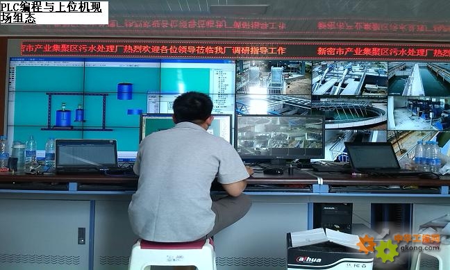

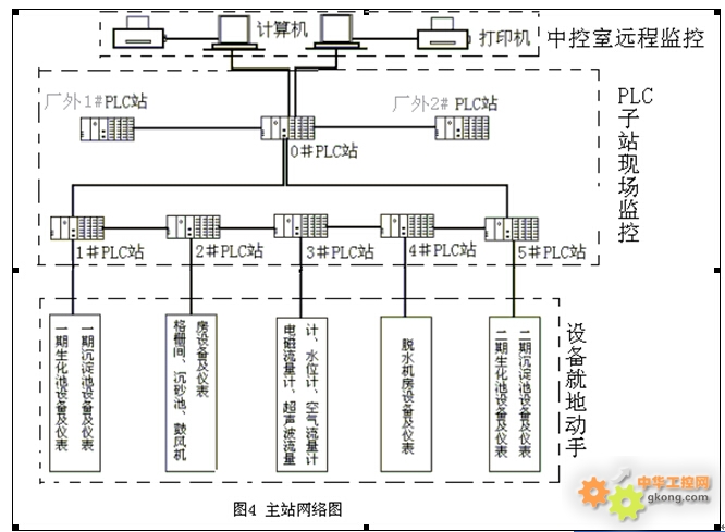

ÉèÁ¢Èý¼¶¿ØÖƲ㣺É豸¾ÍµØÊÖ¶¯¡¢PLC×ÓÕ¾ÏÖ³¡¼à¿ØºÍÖпØÊÒÔ¶³Ì¼à¿Ø£¬ÈçÏÂͼ£º
3 ÖÐÑë¿ØÖÆÊÒ:
    ÖÐÑë¿ØÖÆÊҿɶÔÈ«³§µÄ¼¯É¢ÐÍ¿ØÖÆÏµÍ³½øÐÐ×é̬±à³Ì¹ÜÀí£¬ÏÖ³¡Êý¾Ý״̬¼à²â¿ØÖÆºÍ¼à¿ØÏÖ³¡¸÷¸öPLC×ÓÕ¾µÄ״̬Êý¾ÝÐÅÏ¢£¬Ê¹ÓÃÒÔÌ«ÍøºÍÏÖ³¡¸÷¸ö×ÓÕ¾
½¨Á¢Í¨ÐÅÁ¬½Ó£¬¸ù¾ÝͨѶ¾àÀëÑ¡ÓùâÏË»òË«½ÊÏß¡£´Ó¶øÊµÏÖÏÖ³¡¹¤ÒÕÉ豸¼¯Öеı¨¾¯ÐÅÏ¢¹ÜÀíºÍ±¨±í´òÓ¡¡£³§¼¶¹ÜÀí²ã¿ÉÒÔͨ¹ýÒÔÌ«ÍøINTERNET,½«Ë®ÖÊ´¦Àí
½á¹ûºÍ³§ÇøÔËÓªÐ§Òæ·ÖÎö·¢ÍùÖ÷¹Ü²¿ÃÅ¡£
