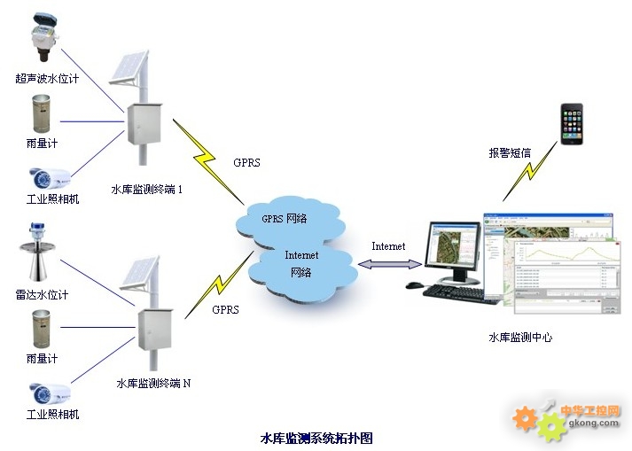

1¡¢ÏµÍ³×é³É
ÓêÁ¿ÊµÊ±¼à²âϵͳÖ÷ÒªÓÉÏÖ³¡¼ì²âÉ豸¡¢Ô¶³Ì¼à²âÉ豸¡¢Í¨ÐÅÆ½Ì¨ºÍ¼à²âÖÐÐÄËIJ¿·Ö×é³É¡£
ÏÖ³¡¼ì²âÉ豸£º
ÓÉˮλ¼Æ£¨³¬Éù²¨Ë®Î»¼Æ¡¢À×´ïˮλ¼Æ¡¢Í¶Èëʽˮλ¼ÆµÈ¿ÉÑ¡£©¡¢·­¶·Ê½ÓêÁ¿¼ÆºÍ¹¤ÒµÕÕÏà»ú×é³É£¬¸ºÔð¼ÆÁ¿Ë®¿âˮλ¡¢½µÓêÁ¿Êý¾Ý£¬²¢¶ÔË®¿âÏÖ³¡½øÐÐÅÄÕÕ¡£
Ô¶³Ì¼à²âÉ豸£º
¼´Ë®¿â¼à²âÖÕ¶Ë£¨Ì«ÑôÄܹ©µçÐÍ£©£¬¸ºÔð²É¼¯ÏÖ³¡¼ì²âÉ豸¼ì²âµ½µÄÊý¾ÝºÍͼƬÐÅÏ¢£¬²¢Í¨¹ýGPRSÍøÂ罫ÏÖ³¡ÐÅÏ¢´«Ë͸ø¼à²âÖÐÐÄ¡£
ͨÐÅÆ½Ì¨£º
°üÀ¨GPRSÍøÂçºÍInternetÍøÂ磨¼à²âÖÐÐÄÐè°ìÀí¹Ì¶¨IP£©¡£¸÷Ë®¿âµÄˮλ¡¢½µÓêÁ¿Êý¾ÝºÍÏÖ³¡Í¼Æ¬¾­GPRSÍøÂç´«Êäµ½Internet¹«Íø£¬²¢Í¨¹ý¹Ì¶¨IPµØÖ·´«Ë͸ø¼à²âÖÐÐÄ·þÎñÆ÷¡£
¼à²âÖÐÐÄ£º
°üÀ¨½»»»»ú¡¢·þÎñÆ÷¡¢UPSµçÔ´µÈÓ²¼þÉ豸ºÍ²Ù×÷ϵͳ¡¢Êý¾Ý¿â¡¢Ë®¿â¼à²âϵͳµÈÈí¼þ×é³É¡£

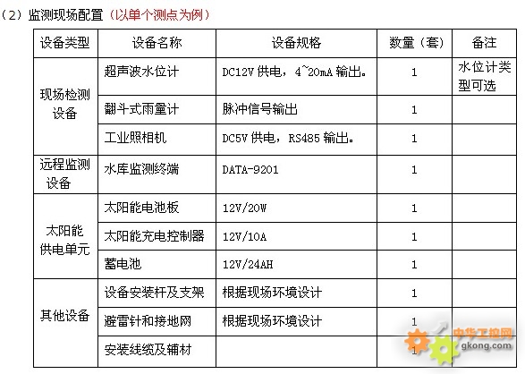

3¡¢Ë®¿â¼à²âÏÖ³¡Í¼Æ¬Õ¹Ê¾
4¡¢ÏµÍ³ÅäÖÃ

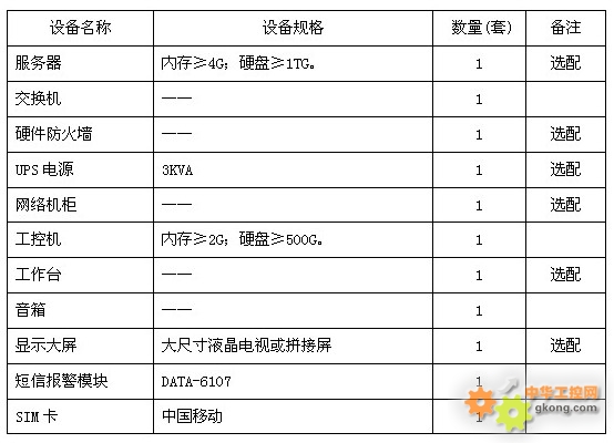

£¨1£©¼à²âÖÐÐÄÅäÖÃ
Ó²¼þÉ豸£º
