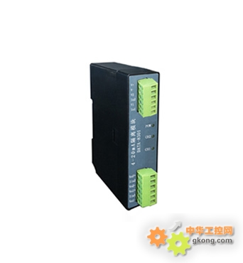

²úÆ·¸ÅÊö£º
    ÐźŸôÀë·ÖÅäÆ÷¡¢ÐźŸôÀë±äËÍÆ÷Ö÷ÒªÓÃÓÚ¶Ô¸÷Àà4~20mAÐźŲɼ¯É豸»ò¿ØÖÆÉ豸½øÐиôÀë±£»¤¡£¸Ã¸ôÀëÄ£¿éʵÏÖÁ˵çÔ´¡¢ÊäÈëÐźš¢Êä³öÐźŵÄÈ«Ãæ¸ôÀ룬¿ÉÓÐЧÏû³ý´®Á÷¡¢µç´Å¡¢Ð³²¨µÈ¸ÉÈÅÐźš¢ÏÔÖøÌá¸ßÐźÅÖÊÁ¿¡£Í¬Ê±£¬¸ÃÄ£¿é»¹¼æ¾ßÐźŷÖÅ书ÄÜ¡£
²úÆ·ÌØµã£º
1¡¢¼æÈÝÐÔÇ¿£¬¿É½ÓÈë¸÷ÖÖ4~20mAÊä³öµÄ±äËÍÒÇ±í¡£
2¡¢Á½Â·¸ôÀëµçѹÊä³ö£¬¿ÉΪ±äËÍÒDZíÌṩDC 12V/24V¹©µçµçÔ´¡£
3¡¢Ê¹ÓÃÁé»î£¬Á½ÖÖ¹¤×÷ģʽ¿ÉÈÎÑ¡£º
¡ñ Ò»½ø¶þ³ö£º1·4~20mAÊäÈ룬2· 4~20mAÊä³ö¡£
¡ñ ¶þ½ø¶þ³ö£º2·4~20mAÊäÈ룬2· 4~20mAÊä³ö¡£
4¡¢Ìå»ýСÇÉ£¬°²×°¼ò±ã¡£
¼¼Êõ²ÎÊý£º
¡ñ ¹©µçµçÔ´£º10V¡«30V DC¡£
¡ñ ¸ºÔصç×裺0~250Ω¡£
¡ñ ÍâÐγߴ磺100x25.4x74mm£¨º¬½ÓÏß¶Ë×ӳߴ磩¡£
¡ñ °²×°·½Ê½£ºµ¼¹ìʽ¡£
¡ñ ¹¤×÷»·¾³£ºÎ¶ȣº-40¡«+85¡æ£»
                   Êª¶È£º≤95%¡£
