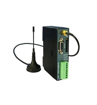

---¸ÅÊö---
GPRSÔ¶³Ì¼à¿ØÄ£¿é²ÉÓõ͹¦ºÄÉè¼Æ£¬Í¨¹ýGPRS»ò¶ÌÏûÏ¢·½Ê½Ô¶³Ì´«ÊäÊý¾Ý£¬ÌرðÊÊÓÃÓÚÌ«ÑôÄܹ©µçµÄ¼à²â³¡ºÏ£¬¿É´ó´ó¼õÉÙÌ«ÑôÄܹ©µç³É±¾²¢½µµÍÊ©¹¤ÄѶȣ¬¹ã·ºÓ¦ÓÃÓÚÆøÏó¡¢Ë®ÎÄË®Àû¡¢µØÖʵÈÐÐÒµ¡£
---²úÆ·¹¦ÄÜ---
ͨÐŹ¦ÄÜ£ºÖ§³ÖGPRSºÍ¶ÌÏûϢ˫ͨµÀ´«ÊäÊý¾Ý£»Ö§³ÖÓë¶àÖÐÐĽøÐÐÊý¾ÝͨÐÅ¡£
²É¼¯¹¦ÄÜ£º²É¼¯´®¿ÚÉ豸Êý¾Ý£¬Èç´®¿ÚÒÇ±í¡¢²É¼¯Æ÷¡¢PLCµÈ¡£
Ô¶³Ì¹ÜÀí¹¦ÄÜ£ºÖ§³ÖÔ¶³Ì²ÎÊýÉèÖᢳÌÐòÉý¼¶¡£
---²úÆ·ÌØµã---
¡ô µÍ¹¦ºÄÉè¼Æ£¬ÊµÊ±ÔÚÏ߯½¾ùµçÁ÷≤10mA /12V¡£
¡ô Ö§³Ö¶ÌÏûÏ¢¡¢×¨Ïß¡¢VPN×¨ÍøµÈ¶àÖÖ×éÍø·½Ê½£»Ö§³ÖÓòÃû½âÎö¹¦ÄÜ¡£
¡ô Ö§³ÖUDP¡¢TCP ЭÒ飻֧³ÖÊý¾Ý͸Ã÷´«Êä¡£
¡ô ¿ÉÑ¡ÅäË®×ÊÔ´¼à²âÊý¾Ý´«Êä¹æÔ¼¡¢Ë®Îļà²âÊý¾ÝͨÐŹæÔ¼µÈ¡£
¡ô Ö§³Ö¸÷¼Ò×é̬Èí¼þºÍÓû§×ÔÐпª·¢Èí¼þϵͳ¡£
¡ô ¹¤Òµ¼¶Éè¼Æ£¬ÊÊÓÃÊÒÍâ¶ñÁÓ»·¾³¡£
¡ô ²ÉÓÃÉÏλ»úÕÙ²âµÄÊý¾ÝÉϱ¨·½Ê½£»¿ÉÀ©Õ¹Ö§³Ö¶¨Ê±Éϱ¨¡¢Êý¾Ý±ä»¯Éϱ¨µÈÉϱ¨·½Ê½£¨À©Õ¹¹¦ÄÜÐè¶¨ÖÆ£©¡£
---¼¼Êõ²ÎÊý---
´®¿ÚÅäÖãº1·RS485£¬2·RS232¡£
´®¿ÚÊý¾Ý¸ñʽ£º8 λÊý¾Ý룬1 λֹͣλ£¬Ð£Ñéλ£¨Ææ¡¢Å¼¡¢ÎÞ£©¿ÉÉ趨¡£
²¨ÌØÂÊ£º300¡¢600¡¢1200¡¢2400¡¢4800¡¢9600¡¢19200£¨Bit/S£©¿ÉÑ¡¡£
ͨÐÅÎóÂ룺≤10-6¡£
¹©µçµçÔ´£º10V¡«30V DC¡£
¹¦      ºÄ£ºÔÚÏßµçÁ÷£º≤6mA/12V£»
                 ·¢Ë͵çÁ÷£º≤60mA/12V£»
                 ÊµÊ±ÔÚÏ߯½¾ùµçÁ÷£º≤10mA /12V¡£
¹¤×÷»·¾³£ºÎ¶ȣº-40¡«+85¡æ£»Êª¶È£º≤95%¡£
°²×°·½Ê½£ºµ¼¹ìʽ¡£
ÍâÐγߴ磺DATA-6121   122x70x43mm¡£
DATA-6123   100x25.4x74mm¡£
--ÓëÒ»°ã¹¦ºÄµÄGPRSÊý¾Ý´«ÊäÄ£¿éÔÚÌ«ÑôÄܹ©µç³É±¾·½ÃæµÄ±È½Ï—

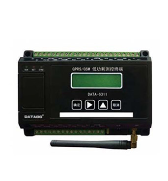

²úÆ·¸ÅÊö
GPRSÔ¶³Ì¼à¿ØÖն˼¯Êý¾Ý²É¼¯¡¢´«Êä¡¢´æ´¢¹¦ÄÜÓÚÒ»Ì壬²ÉÓõ͹¦ºÄÉè¼Æ£¬ÌرðÊÊÓÃÓÚÌ«ÑôÄܹ©µçµÄ¼à²âÏÖ³¡£¬¿É´ó´ó¼õÉÙÌ«ÑôÄܹ©µç³É±¾²¢½µµÍÊ©¹¤ÄѶȣ¬¹ã·ºÓ¦ÓÃÓÚÆøÏó¡¢Ë®ÎÄË®Àû¡¢µØÖʵÈÐÐÒµ¡£
²úÆ·ÌØµã
1¡¢Êý¾Ý²É¼¯¡¢´«ÊäÒ»Ì廯Éè¼Æ¡£
2¡¢GPRSʵʱÔÚÏß¹¦ºÄµÍ£¬ÔÚÏ߯½¾ùµçÁ÷≤10mA¡£
3¡¢¿ÉÑ¡ÅäË®×ÊÔ´¼à²âÊý¾Ý´«Êä¹æÔ¼¡¢Ë®Îļà²âÊý¾ÝͨÐŹæÔ¼µÈ¡£
4¡¢Ö§³Ö¸÷¼Ò×é̬Èí¼þºÍÓû§×ÔÐпª·¢Èí¼þϵͳ¡£
²úÆ·¹¦ÄÜ
ͨÐŹ¦ÄÜ£ºÖ§³ÖGPRS¡¢¶ÌÏûÏ¢¡¢ÎÀÐǵȶàÖÖͨѶ·½Ê½£»Ö§³ÖÓë¶àÖÐÐĽøÐÐÊý¾ÝͨÐÅ£»Ö§³ÖʵʱÔÚÏß¡¢¶¨Ê±»½ÐÑÁ½ÖÖ¹¤×÷ģʽ¡£
²É¼¯¹¦ÄÜ£º²É¼¯Ë®Î»¡¢ÓêÁ¿±äËÍÆ÷µÄ±ê×¼Ðźţ»²É¼¯Á÷Á¿¼Æ¡¢Âö³å±íµÄÁ÷Á¿Êý¾Ý£»²É¼¯Ë®±Ã»ò·§ÃÅÔËÐÐ״̬¡¢É豸¹©µç״̬ºÍÏäÃÅ¿ª¹Ø×´Ì¬¡£
ͼƬץÅŦÄÜ£º¿ÉÍâ½Ó¹¤ÒµÕÕÏà»ú£¬½øÐÐͼƬץÅÄ¡£
¿ØÖƹ¦ÄÜ£ºÖ§³Ö×Ô¶¯¿ØÖÆ¡¢Ô¶³Ì¿ØÖÆË®±Ã¡¢·§ÃŵȿØÖÆÉ豸¡£
±¨¾¯¹¦ÄÜ£º¼à²âÊý¾ÝÔ½ÏÞ£¬Á¢¼´Éϱ¨¸æ¾¯ÐÅÏ¢¡£
´æ´¢¹¦ÄÜ£º±¾»úÑ­»·´æ´¢¼à²âÊý¾Ý£¬µôµç²»¶ªÊ§¡£
¼¼Êõ²ÎÊý
Ó²¼þÅäÖãº6·PI¡¢4·DI¡¢4·AI ¡¢3·DO¡¢2·´®¿Ú¡£
´æ´¢ÈÝÁ¿£º4M¡£
¹¦    ºÄ£º´ý»úµçÁ÷£º£¼0.1mA/12V£»
ʵʱÔÚÏ߯½¾ùµçÁ÷£º≤10mA/12V¡£
°²×°·½Ê½£ºµ¼¹ìʽ¡£
ÍâÐγߴ磺145x100x65mm¡£
