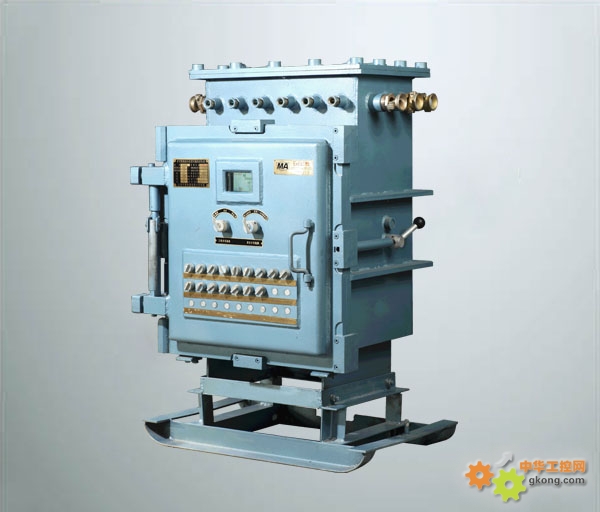

²úÆ·Ãû³Æ£º ú¿ó·À±¬¿ØÖÆÏä
ÐÍ ºÅ£º KXJ660
KXJ660¿óÓøô±¬¼æ±¾°²ÐͿɱà³Ì¿ØÖÆÏäÖ÷ÒªÓÃÓÚú¿ó¾®ÏµÄÅÅË®×Ô¶¯»¯¿ØÖÆ¡¢Æ¤´øÔËÊä×Ô¶¯»¯¿ØÖÆ¡¢Ë®´¦Àí¡¢í·Ê¯³äÌîµÈ¶à¸ö×Ô¶¯»¯¿ØÖÆÁìÓò£¬²ÉÓÃPLC¿É±à³Ì¿ØÖÆÆ÷×÷ΪºËÐÄÉ豸£¬·À±¬¿ØÖÆÏä¾ßÓнÏÇ¿µÄÊÊÓÃÐÔ¡¢¿ÉÀ©Õ¹ÐÔ¡¢¸ß¿É¿¿ÐÔºÍÇ¿´óµÄͨѶÄÜÁ¦£¬×°ÓÐËÄ·µç»úÕý·´×ª¿ØÖƼ°±£»¤»ØÂ·£¬¿É×÷ΪС¹¦ÂÊ×éºÏ¿ª¹ØÊ¹Óá£
·À±¬¿ØÖÆÏäÄÚ²¿µÄÊäÈëºÍÊä³öÐźÅÖ®¼äÓпɿ¿µÄ¸ôÀë´ëÊ©ºÍ±¾°²µçÔ´£¬·À±¬¿ØÖÆÏä´Ó¶øÈ·±£Óë¸÷ÖÖÀàÐÍ´«¸ÐÆ÷¡¢Ö´ÐÐÆ÷¡¢¸÷ÖÖÉ豸µç¿Ø»ØÂ·µÄÁ¬½ÓºÍÆ¥ÅäÖ®¼ä¸ü¼ÓÁé»î¡¢Í¨Óá£
·À±¬¿ØÖÆÏäÖ´Ðбê×¼GB3836-2010¡¢Q/ZMD034£­2012¡£
·À±¬¿ØÖÆÏä
»·¾³Ìõ¼þ
——ζÈ: 0¡æ¡«40¡æ£»
——ƽ¾ùÏà¶Ôʪ¶È: ≤95%RH£¨£«25¡æ£©£»
——´óÆøÑ¹Á¦: 80kPa¡«106kPa£»
——»úе»·¾³: ÎÞÏÔÖøÕñ¶¯ºÍ³å»÷µÄ³¡ºÏ£»
——ÊÊÓÃÓÚÓÐÍß˹ºÍú³¾±¬Õ¨µÄΣÏÕ»·¾³ÖУ»
——ÖÜΧ½éÖÊÎÞ¸¯Ê´ÐÔÆøÌå¡£
·À±¬¿ØÖÆÏäÖ÷Òª¼¼Êõ²ÎÊý
·À±¬¿ØÖÆÏ乩µçµçѹ£ºAC660V
¹©µçµçÁ÷£º≤ 160A
±¾°²²ÎÊý
Uo= DC18.5V£»
Io= 1000mA£»
Co= 2.1uF£»
Lo= 0.1mH¡£
·À±¬¿ØÖÆÏäÐÍʽ
¿óÓøô±¬¼æ±¾Öʰ²È«ÐÍ“Exd[ib] I”¡£
·À±¬¿ØÖÆÏä¿É¿ØÖÆ4·µç»úÕý·´×ª£¬»òÕß8·С¹¦Âʵç»ú¡£
