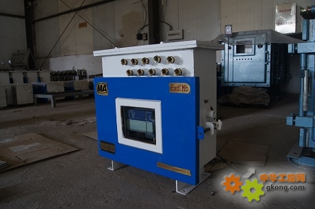

²úÆ·Ãû³Æ£º ú¿ó·À±¬Ç§Õ×»·Íø½»»»»ú
ÐÍ ºÅ£º KJJ660
·À±¬½»»»»ú-Íâ¿Ç

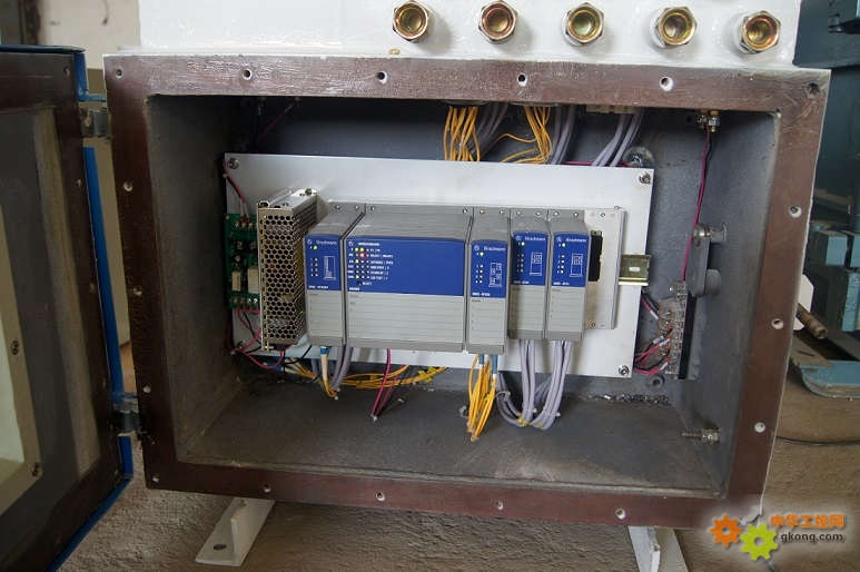

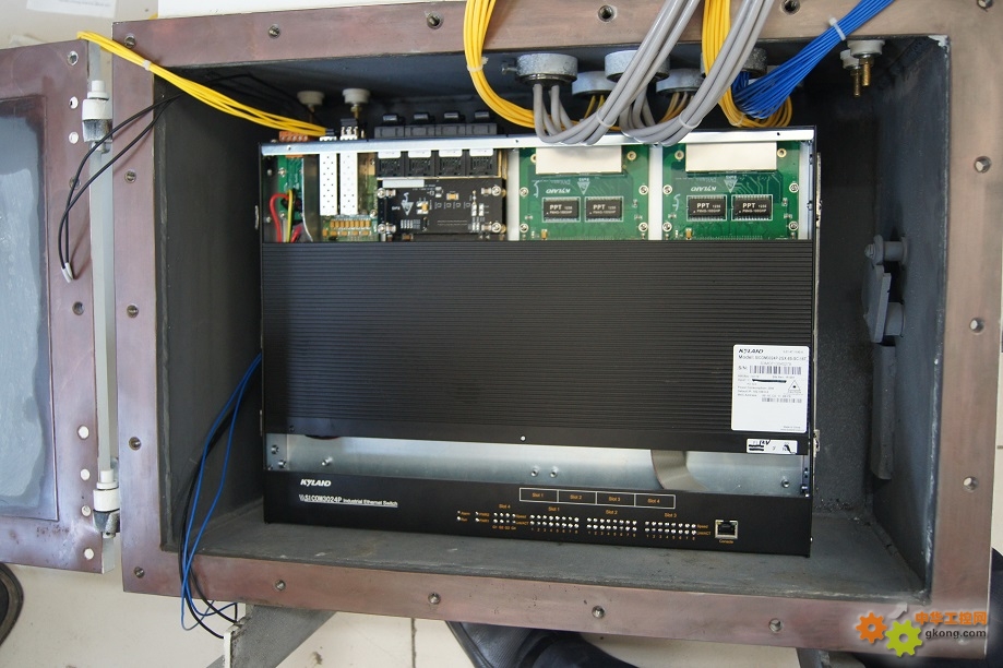

KJJ660¿óÓøô±¬ÐÍǧÕ×»·Íø½»»»»ú¼¼Êõ²ÎÊý
 µçѹ£ºAC660V/AC127V£»
µçÁ÷£º≤500mA£»
KJJ660¿óÓøô±¬ÐÍǧÕ×»·Íø½»»»»úǧÕ×ÒÔÌ«Íø¹â½Ó¿Ú
1) ½Ó¿ÚÊýÁ¿£º3 ¸ö(¿ÉÑ¡£º4¿Ú)£»
2) ´«Ê䷽ʽ£ºÈ«Ë«¹¤TCP/IP¹â´«Ê䣻
3) ´«ÊäËÙÂÊΪ£º1000Mbps£»
4) ·¢É书ÂÊ£º-10¡«0dBm£»£¨¹âÀ²¨³¤£º1310nm£©
5) ½ÓÊÕÁéÃô¶È£º≤-20dBm£»
6) ×î´ó´«Êä¾àÀ룺10km£¨ÓëͬÖÖÐͺŽ»»»»úÁ¬½Ó£¬¹âÏ˲¨³¤1310nm£©
KJJ660¿óÓøô±¬ÐÍǧÕ×»·Íø½»»»»ú°ÙÕ×ÒÔÌ«Íøµç½Ó¿Ú
1) ½Ó¿ÚÊýÁ¿£º6 ¸ö£¨¿ÉÑ¡£º8¿Ú¡¢16¿Ú£©£»
2) ´«Ê䷽ʽ£ºÈ«Ë«¹¤TCP/IP´«ÊäЭÒ飻
3) ´«ÊäËÙÂÊ£º10/100 Mbps×ÔÊÊÓ¦£»
4) ÐźŹ¤×÷µçѹ·å·åÖµ£º1.0V¡«5.0V£»
5) ´«Êä¾àÀ룺≤100m£»£¨Ê¹ÓÃCAT5¡¢CAT6ÀàÍøÂçË«½ÊÏߣ©¡£
KJJ660¿óÓøô±¬ÐÍǧÕ×»·Íø½»»»»ú°ÙÕ×ÒÔÌ«Íø¹â¿Ú
1£©¹âÏË£ºµ¥Ä£SC£»
2£©ÊýÁ¿£º8¸ö£¨¿É¶¨ÖÆ£©£»
3£©´«Êä¾àÀ룺20KM¡£
KJJ660¿óÓøô±¬ÐÍǧÕ×»·Íø½»»»»úRS485ͨѶ½Ó¿Ú
1£©RS485ÊýÁ¿£º1,2,4¸ö¿ÉÑ¡£»
2£©RS485ͨѶËÙÂÊ£º1200,2400,4800,9600,19200,38400¿ÉÉèÖá£
