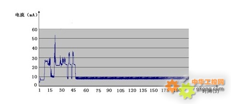

¹¦      ºÄ£ºÔÚÏßµçÁ÷£º≤6mA/12V£»
            ·¢Ë͵çÁ÷£º≤60mA/12V£»
            ÊµÊ±ÔÚÏ߯½¾ùµçÁ÷£º≤10mA /12V¡£
            ¸½£º¹¦ºÄÇúÏßͼ(ÒÔ3·ÖÖÓ·¢ËÍÒ»´ÎÊý¾ÝΪÀý)
