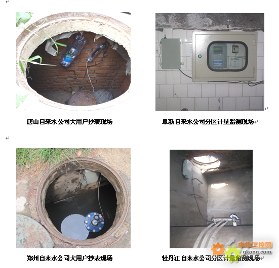

£¨1£©Ò»Ìåʽ´óÓû§³­±í/·ÖÇø¼ÆÁ¿¼à²âÉ豸Զ³Ì³­±íÍØÆËͼ
Ò»Ìåʽ´óÓû§³­±í/·ÖÇø¼ÆÁ¿¼à²âÉ豸·ÖΪµç³Ø¹©µçÐͺÍÊе繩µçÐÍÁ½ÖÖ£¬·Ö±ðÊÊÓ¦µØÏÂ±í¾®³­±íºÍµØÉϳ­±íµÄ°²×°»·¾³¡£¸Ã²úƷͨ¹ýÖ£ÖÝ×ÔÀ´Ë®¡¢±±¾©×ÔÀ´Ë®µÈ¶à¸öˮ˾µÄÑϸñ·ÀË®²âÊԺͳ¤ÆÚʵ¼ù¼ìÑ飬²úÆ·µÄ×ÛºÏÐÔÄܵõ½¹ã´ó¿Í»§µÄ¸ß¶ÈÈϿɡ£
¡ôµç³Ø¹©µçÐÍ´óÓû§³­±í/·ÖÇø¼ÆÁ¿¼à²âÉ豸
ÊÊÓû·¾³£ºÁ÷Á¿¼Æ/Ë®±í°²×°ÔÚµØÏÂ±í¾®ÄÚ£¬±í¾®ÄÚGPRSÐźÅÖÊÁ¿½ÏºÃ¡£
Éè±¸ÌØµã£º·À³±¡¢·ÀË®µÈ¼¶IP68£»²»ÐèÍⲿ¹©µç¡£
³­±í·½Ê½£º¶¨Ê±³­±í¡¢¶¨Ê±½«³­±íÊý¾ÝÉϱ¨¸ø¼à¿ØÖÐÐÄ¡££¨Á˽â¸ü¶à²úÆ·ÐÅÏ¢Çëµã»÷£©
¡ô Êе繩µçÐÍ´óÓû§³­±í/·ÖÇø¼ÆÁ¿¼à²âÉ豸
ÊÊÓû·¾³£ºÁ÷Á¿¼Æ/Ë®±í°²×°ÔÚµØÃæÉÏ£¬¸½½üÓÐAC220VµçÔ´¡£
Éè±¸ÌØµã£ºÌå»ýСÇÉ¡¢°²×°¼ò±ã¡¢²ÉÓÃÊе繩µç¡£
³­±í·½Ê½£ºÊµÊ±³­±í¡¢ÊµÊ±½«³­±íÊý¾ÝÉϱ¨¸ø¼à¿ØÖÐÐÄ¡£
£¨2£©·ÖÌåʽ¹ÜÍø¼à²âÉ豸Զ³Ì³­±íÍØÆËͼ
¡ô·ÖÌåʽ¹ÜÍø¼à²âÉ豸
ÊÊÓû·¾³£ºÁ÷Á¿¼Æ/Ë®±í°²×°ÔÚµØÏÂ±í¾®ÄÚ£¬µ«±í¾®ÄÚGPRSÐźÅÖÊÁ¿½Ï²î¡£
Éè±¸ÌØµã£º¾®Ï¡¢¾®ÉÏ·ÖÌå°²×°£¬433MHZºÍGPRSͨÐÅ»¥²¹½â¾öÐźÅÖÊÁ¿²îÄÑÌ⣻
¾®Ï²ɼ¯Öն˲ÉÓÃµç³Ø¹©µç£¬·À³±¡¢·ÀË®µÈ¼¶IP68£»¾®ÉÏÔ¶´«Öն˲ÉÓÃÌ«
ÑôÄÜ»òÊе繩µç¡£

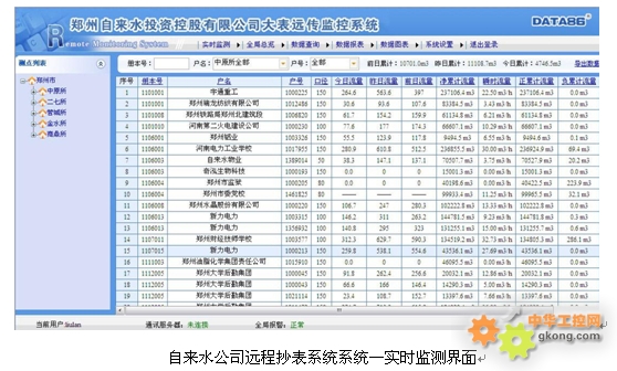

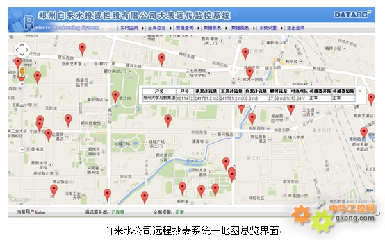

¡ô ¶¯Ì¬¼à²â¡¢×Ô¶¯´æ´¢¸÷´óÓû§/·ÖÇø¼ÆÁ¿µãµÄ×îÐÂÁ÷Á¿Êý¾Ý¡£
¡ô ±í¾ßË𻵡¢³­±íÉ豸Òì³£¡¢ÎÞÏßÐźÅÖжϵȹÊÕÏ·¢Éúʱ×Ô¶¯±¨¾¯¡£

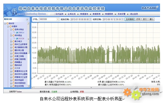

¡ô ×Ô¶¯Éú³É´óÓû§µÄÓÃˮͳ¼Æ±¨±íºÍʱ¶Î·ÖÎöÇúÏß¡£
¡ô ¼à²âÊý¾Ý¡¢±¨¾¯Êý¾Ý¡¢Í³¼Æ±¨±í¿Éµ¼³öΪExcel±¨±í¡¢¿É´òÓ¡Êä³ö¡£
¡ô Ö§³Öµµ°¸¹ÜÀí£¬¿ÉËæÊ±µ÷È¡¸÷¼à²âµãµÄ¹Ü¾¶¡¢Ë®±íÀàÐÍ¡¢Ë®±í²ÎÊý¼°³§¼ÒµÈÐÅÏ¢¡£
¡ô ¸¨ÖúÅä±í·ÖÎö£¬¿É×Ô¶¯Éú³É¼à²âµãµÄÅä±í·ÖÎöÇúÏߺÍÁ÷Á¿Í³¼Æ½á¹û¡£
¡ô ²ÉÓ÷ּ¶¹ÜÀí»úÖÆ£¬²»Í¬¹ÜÀíÕ߾߱¸²»Í¬µÄ²Ù×÷ȨÏÞ¡£
