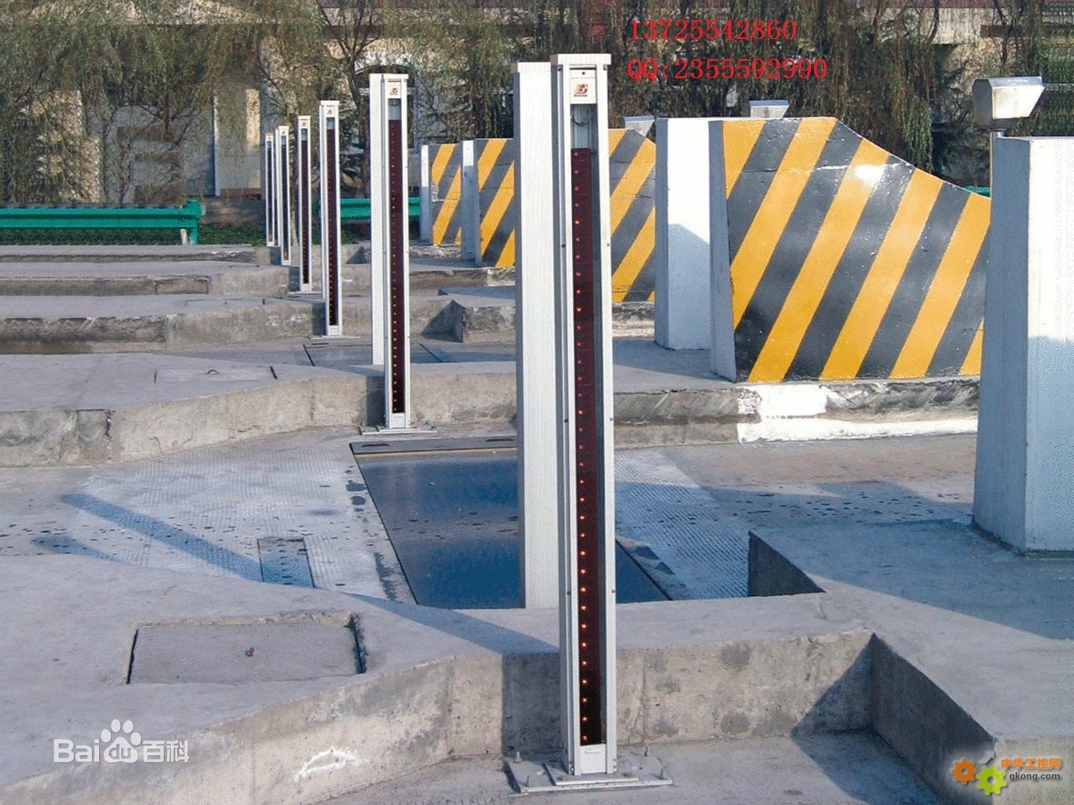

³µÁ¾¼ì²â¹âÄ»ÌØµã£º
¼¯³É»¯Éè¼Æ¡¢ÎÞÐè¿ØÖÆÆ÷£¬¼òµ¥Ò×Óã»
• ¹âÄ»¸ß¶È£º140mmµ½2520mm£»
• ¹âÖá¼ä¾à£º20mm¡¢40mm.80mm
 • ¼ì²â¾àÀ룺10m£»
•LEDָʾµÆ¿ÉÏÔʾ¹âÄ»µÄ¹¤×÷״̬¼°¹ÊÕÏ״̬£»
• ÊÕ·ÑÕ¾¹âÄ»²ÉÓÃË«NPNÊä³ö:
Êä³ö1:³µÁ¾¼ì²âÐźÅÊä³ö;
Êä³ö2:¹âÄ»¹ÊÕϱ¨¾¯Êä³ö;
Ò²¿ÉÒÔÊÇRS485/232ͨѶÊä³ö
 ºìÍâ³µÁ¾·ÖÀëÆ÷£¬×¨Îª¹«Â·×Ô¶¯ÊÕ·ÑϵͳµÄ³µÁ¾·ÖÀë¼ì²â¶øÉè¼Æ£¬¼¼Êõ³ÉÊìÍêÈ«Ïû³ý¸ú³µÏÖÏ󣬽«°ë¹Ò³µ¡¢È«¹Ò³µ¡¢µ¥³µ¿É¿¿·ÖÀ룬±£Ö¤³ÆÖؼì²âÊý¾ÝÓë³µÁ¾µÄÒ»Ò»¶ÔÓ¦¹ØÏµ¡£
¡ö ʹÓøßÄÜÁ¿¡¢¸ß´©Í¸Âʹâµç¹Ü£¬Ò×ÓÚ¶Ô×¼£¬ÓÃÓÚÕý³£4.5Ã×ÒÔÄÚ³µµÀʱ£¬¹ýÁ¿ÔöÒæÖµ´ïµ½25±¶£¬ÄÜÔÚ¶ñ»·¾³Ï£¬ÖîÈ磺ǿ¹â¸ÉÈÅ¡¢ÏÂÓê¡¢ÏÂÑ©¡¢Å¨Îí¡¢Î¶ÈÒì³£ÈÔÄܱ£Ö¤¿É¿¿¹¤×÷¡£
¡ö ÔÚÁ¼ºÃÌìÆøÊ±£¬·ÖÀëÅжÏÕýÈ·ÂÊ99.9%£»ÔÚ¶ñÁÓÌìÆøÊ±£¬·ÖÀëÅжÏÕýÈ·ÂÊ99.5%¡£
¡ö ³µÁ¾·ÖÀëɨÃèģʽΪ¸ßËÙͬ²½ÖðÐÐɨÃèģʽ£¬×î´ó¿ÉÒÔµÖ¿¹4,0000LUX¹âÔ´Ö±Éä,¿ÉÍêÈ«Ïû³ý¸÷ÖÖÇ¿¹âºÍµç´Å¸ÉÈÅ¡£
¡ö ¶ÀÌØÄÚ²¿ÔËËã·¨Ôò£¬Ö»Óе±´óÓÚ150mmµÄÎïÌå½øÈëʱ£¬Êä³öÆô¶¯£¬¸Ã´¥·¢Ò»Ö±±£³Ö£¬Ö»Óе±ËùÓйâÊøÈ«²¿µ¼Í¨Ê±£¬¸ÃÊä³ö²Å¹Ø±Õ¡£
¡ö µ±²£Á§´°ÉÏÓÐÎÛÄà¡¢¹ý¶à»Ò³¾¡¢¹âµç¹Ü¹ÊÕϵÈÎÊÌâʱ£¬¸Ã²úÆ·¿ÉÒÔ×Ô¶¯Ì½²â³ö¹ÊÕÏ£¬²¢ºöÂÔ£¨ÆÁ±Î£©ÕâЩÓÐÎÊÌâµÄ¹âÊø£¬ÈÔÈ»±£³ÖÕý³£¹¤×÷£¬Í¬Ê±Êä³ö±¨¾¯Ðźţ¬ÌáÐѿͻ§¾¡¿ìÏû³ý¹ÊÕÏÔ­Òò£¬Ò»µ©¹ÊÕÏÔ­Òò±»½â³ý£¬ÏµÍ³ÓÖ×Ô¶¯»Øµ½Õý³£¹¤×÷״̬¡£
¡öLEDָʾµÆ¿ÉÏÔʾ¹âÄ»µÄ¹¤×÷״̬¼°¹ÊÕÏ״̬£»
¡öË«NPNÊä³ö:Êä³ö1:³µÁ¾¼ì²âÐźÅÊä³ö;Êä³ö2:¹âÄ»¹ÊÕϱ¨¾¯Êä³ö;
¡ö ʹÓû·¾³Î¶ȣº–40¡æ—+80¡æ£¬×î´óÏà¶Ôʪ¶È95%£¨50¡æÊ±£©£¬·À»¤µÈ¼¶ÎªIP65¡£Ôڸߺ®ºÍÑ×ÈȵØÇøÊ¹ÓÃÎȶ¨¿É¿¿¡£
¡ö רÓ÷À»¤Íâ¿Ç±£Ö¤³µÁ¾·ÖÀëÆ÷¿É¿¿ÓÃÓÚÊÒÍâµÄ¶ñÁÓ»·¾³£¬ÌØÖƵĵç¼ÓÈȲ£Á§ºÍοØ×°Ö㬿ÉÔÚº®Àä¼¾½Ú×Ô¶¯¼ÓÈȲ£Á§´°,Çå³ýÆä±íÃæµÄÀäÄý¡¢½á˪»òÎíÆû¡£Î¶ȿØÖÆ·¶Î§ÔÚ7¡æ—55¡æ¡£
¡ö ÌØ±ðµÄÉèÖÃ,ʹ³µÁ¾·ÖÀëÆ÷¿É¿¿¼ì²âÍϳµ¹Ò¹³, µ«¿ÉÒÔºöÂÔÑ©»¨¡¢Ê¯¿é¡¢À¥³æ»ò·ÉÄñµÄ¸ÉÈÅ¡£
