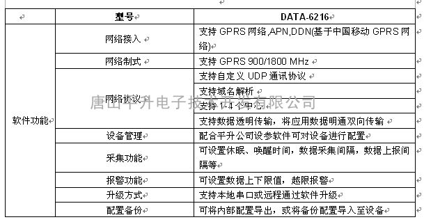

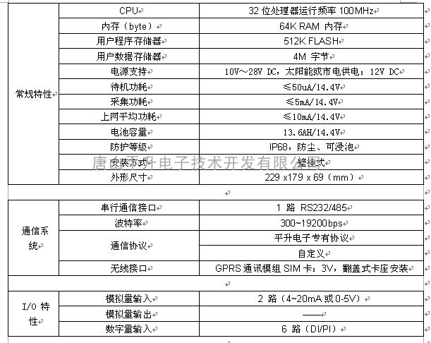

GPRSÎÞÏßÊý¾Ý²É¼¯´«ÊäÖն˲ÉÓÃÊý¾Ý²É¼¯¡¢´«ÊäÒ»Ì廯Éè¼Æ£¬¿Éͨ¹ýGPRS»òÕß433MHzʵÏÖÊý¾ÝÎÞÏßͨѶ£¬Î¢¹¦ºÄÉè¼Æ£¬ÄÚÖøßÐÔÄÜï®µç³Ø£¬µç³Ø¹©µçÊÙÃü ³¤£¬IP68·À»¤µÈ¼¶£¬·ÀË®¡¢·À³±¡¢·À½þÅÝ£¬GPRSÎÞÏßÊý¾Ý²É¼¯´«ÊäÖÕ¶ËÌØ±ðÊÊÓÃÓÚ²»¾ß±¸¹©µçÌõ¼þ»ò²»±ãÈ¡µçµÄÒ°Íâ¡¢¾®Ïµȸ÷ÖÖ¶ñÁÓ¹¤¿ö»·¾³µÄÊý¾Ý²É¼¯ ºÍ·¢ËÍ¡£
Éè±¸ÌØµã£º
¡ô Êý¾Ý²É¼¯¡¢´«ÊäÒ»Ì廯Éè¼Æ¡£
¡ô Î¢¹¦ºÄÉè¼Æ£¬Ö§³Öµç³Ø¡¢Ì«ÑôÄÜ¡¢ÊеçµÈ¹©µç·½Ê½¡£
¡ô IP68·À»¤µÈ¼¶£¬·ÀË®¡¢·À³±¡¢·À½þÅÝ¡£
¡ô Í¨ÐʦÄÜ£ºÖ§³ÖGPRS¡¢¶ÌÏûÏ¢Á½ÖÖͨѶ·½Ê½£¬Ö§³ÖÓòÃû½âÎö¹¦ÄÜ£¬Ö§³ÖÓë¶àÖÐÐĽøÐÐÊý¾ÝͨÐÅ£»
¡ô Ö§³Ö±ê×¼ModbusЭÒé¼°Óû§×Ô¶¨Í¨Ñ¶Ð­Ò飬֧³Ö¸÷¼Ò×é̬Èí¼þºÍÓû§×ÔÐпª·¢Èí¼þϵͳ¡£
¡ô Ö§³Ö¶¨Ê±»½ÐÑ¡¢ÊµÊ±ÔÚÏßÁ½ÖÖ¹¤×÷ģʽ¡£
¡ô ¿É¶ÔÍâÌṩ5V¡¢12VÖ±Á÷µçÔ´£¬Îª±äËÍÆ÷¹©µç¡£
¡ô Ô¶³Ì¹ÜÀí¹¦ÄÜ£ºÖ§³ÖÔ¶³Ì²ÎÊýÉèÖᢳÌÐòÉý¼¶¡£
¡ô ±¨¾¯¹¦ÄÜ£º¼à²âÊý¾ÝÔ½ÏÞ£¬Á¢¼´Éϱ¨¸æ¾¯ÐÅÏ¢¡£
¡ô ´æ´¢¹¦ÄÜ£º±¾»úÑ­»·´æ´¢¼à²âÊý¾Ý£¬µôµç²»¶ªÊ§¡£
