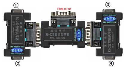

RS-232¶þ¶ÔÒ»ÖÇÄܹ²ÏíÆ÷£¨ÐͺţºHUB2232Z£©ÓÃÓÚÁ½¸öRS-232ÉÏλ»ú¹²Í¬¿ØÖÆÒ»¸öRS-232ÏÂλ»úµÄͨÐÅÁ¬½Ó£¬¿ÉÒÔ±ÜÃâÁ½¸öÉÏλ»úͬʱ·¢Ë͵¼ÖµijåÍ»¡£HUB2232Zʹ´«Í³µÄRS-232¿ÚʵÏÖ¶þ¶ÔÒ»¶à»úͨÐÅ¡£HUB2232ZÒѾ­ÓÐ2¸öÉÏλ»ú²å×ù£¨DB-9¿×£©ºÍ1¸öÏÂλ»úµÄ²å×ù£¨DB-9Õ룩£¬ÎÞÐèÐÞ¸ÄÈí¼þ¡¢ÎÞÐ빩µç¡£
ÔÚÓÐЩÇé¿öÏÂÍùÍùÐèÒª¶à·RS-232¹²ÏíÒ»¸öRS232¿Ú£¬±ÈÈç4·¡£ÕâÖÖÇé¿öÏ¿ÉÒÔÓü¶ÁªµÄ·½Ê½À´ÊµÏÖ¡£ÈçͼʹÓÃ3¸öHUB2232Z£¬½«×óÓÒ2¸öHUB2232Z·Ö±ð½Óµ½ÖмäµÄHUB2232ZÉÏ¡£ÓÉÓÚ²úÆ·ÐèÒª´ÓRS-232¿ÚÇԵ磬ËùÒÔ²»¿ÉÒÔ¶à»ú¼¶Áª¡£Èç¹ûÒª¶à»ú¼¶Áª£¬¿ÉÒÔʹÓÃHUB2485Z»òÕßHUB2215Z¡£

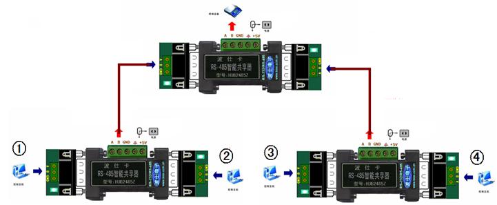

ͬÑùÔ­Àí£¬RS-485µÄ¶þ¶ÔÒ»ÖÇÄܹ²ÏíÆ÷HUB2485ZÒ²¿ÉÒÔ¼¶Áª¡£
     ¼¶ÁªµÄ¶à¸öHUB2485Z¿ÉÒÔʹÓÃͬһ¸öµçÔ´¡¢¶øÇÒËùÓеÄRS-485¿Ú±ØÐëʹÓÃͬһ¸öGNDµØÏߣ¬¾ÍÊǹ²µØ¡£
