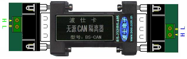

²¨ÊË¿¨¿Æ¼¼£¬¹úÄÚÁìÏȵĴ®¿ÚͨÐŽâ¾ö·½°¸¹©Ó¦ÉÌ£¬×î½üÍÆ³öÊ׿îÎÞÔ´CAN(¿ØÖÆÆ÷ÇøÓòÍøÂç)¸ôÀëÆ÷BS-CAN£¬½øÒ»²½À©Õ¹ÁËÆäÒµ½çÁìÏȵÄͨÐŽӿڲúƷϵÁУ¬Í¨ÐÅËÙÂʸߴï250Kbps£¬¸ôÀë¶î¶¨Öµ´ï2500V£¬¹¤×÷ζȿɴï—40~+80¡æ¡£BS-CAN¾­¹ýÈ«ÃæÈÏÖ¤£¬Ìṩ¸ôÀëµÄµçÔ´¼ì²â¹¦ÄÜ£¬²ÉÓÃDB-9/DB-9ÍâÐΣ¬Äܹ»ÔÚ¶ñÁÓ¹¤Òµ»·¾³Ï¹¤×÷¡£ÓëÐèÒªÍâ½ÓµçÔ´µÄ´«Í³ÓÐÔ´CAN¸ôÀëÖÐ¼ÌÆ÷µÄDB-25/DB-25ÍâÐÎÏà±È£¬¸Ãпî CAN ¸ôÀëÆ÷µÄÌå»ý²»µ½Ô­À´µÄÒ»°ë£¬¼«´óµØ¼ò»¯ÁËÉè¼Æ£¬Í¬Ê±ÎÞÐ蹩µç¡£
BS-CANÊÇÒ»¿îÖ±½ÓµÄCANµ½CANµÄ͸Ã÷¸ôÀëÆ÷£¬ÍêÈ«·ûºÏCAN1.0ºÍCAN2.0µÈЭÒé±ê×¼¡£Ð¿îCAN¸ôÀëÆ÷²ÉÓÃÁ˲¨ÊË¿¨¿Æ¼¼¹«Ë¾±¸ÊÜÔÞÓþµÄ¸ßЧ´®¿ÚÇԵ缼Êõ£¬ÈÚºÏÁËÒ»¸ö1¸öÊý×Ö¸ôÀëÆ÷ºÍ2¸öCANÊÕ·¢Æ÷£¬²ÉÓÃDB-9½ÓÍ·²¢ÇÒÅäÓнÓÏß¶Ë×Ó°å¡£
¡¡¡¡BS-CANÊDz¨ÊË¿¨¿Æ¼¼¹«Ë¾ÒÑ·¢²¼µÄ¸ôÀëCAN²úÆ·YG-CANºÍSWT4CANµÄ²¹³ä£¬ÕâЩ²úÆ·¶¼¿ÉÒÔÌṩµçÔ´¸ôÀëºÍÐźŸôÀë¡£BS-CANÕë¶ÔµÄÊÇÎÞ·¨Ìṩ¹©µçµçÔ´µÄÓ¦Ó㬻òÕß¿ÉÒÔʹÓÃÏÖÓÐCAN×ÜÏßÇÔµçµÄÓ¦Óá£¸ÃÆ÷¼þµÄÔ­ÀíÊÇ´ÓCAN×ÜÏßÖÐÌáÈ¡3.3 V»ò5 VµÄµ¥µçÔ´ÔÚCANÒý½Å¹©µç¡£CAN×ÜÏß²àµÄ¹¦ÂÊËðºÄƽʱ¿ÉÒÔ²ÉÓõçÈݽøÐгäµç£¬¹¤×÷ʱÐźÅͨ¹ýÒѾ­³äµçµÄµçÈݽøÐй©µç¡£½¨ÒéÍⲿµÄCAN×ÜÏß²»ÒªÔÙ½Ó110Å·Ä·Öն˵ç×è¡£¸ÃÆ÷¼þ»¹¾ßÓÐÏÞÁ÷ºÍÈȹضÏÌØÐÔ£¬¿É·ÀÖ¹·¢ÉúÊä³ö¶Ì·ÒÔ¼°×ÜÏ߶̽ÓÖÁµØ»òµçÔ´Òý½ÅµÄÇé¿ö¡£
   BS-CANÔÚÏ໥ͨÐŵÄCANÓëCAN×ÜÏßÖ®¼äÉèÖÃÁËÒ»¸ö͸Ã÷¸ôÀëÆ÷£¬¿ÉÒÔÔÚÊý¾ÝËÙÂʸߴï250KbpsµÄÇé¿öÏÂÔËÐУ¬Êµ¼Ê½ü¾àÀë²âÊԿɵ½500Kbps£¬¶î¶¨Î¶ȷ¶Î§Îª-40°CÖÁ+80°C¹¤ÒµÎ¶ȷ¶Î§¡£
¡¡¡¡BS-CANÎÞÔ´¸ôÀëÆ÷µÄÖ÷ÒªÌØÐÔ
¡¡¡¡-- Ìṩ2500V µÄ¸ôÀë¶î¶¨Öµ£¬·ûºÏUL1577
¡¡¡¡-- Ìṩ0¡«250Kbps µÄͨÐÅËÙÂÊ£¬·ûºÏËùÒÔCANЭÒé
¡¡¡¡-- ¼¯³É²¨ÊË¿¨¿Æ¼¼¹«Ë¾µÄ¸ßЧCANÇԵ缼Êõ
  ¡¡¡¡-- ¾­¹ý—40~+80¡æ¹¤×÷ζÈϵÄÈ«ÃæÈÏÖ¤
¡¡¡¡  -- ·ûºÏISO 11898±ê×¼
¡¡¡¡²¨ÊË¿¨¹«Ë¾µÄBS-CAN¸ôÀëÆ÷¿ÉÒÔÅäºÏ²¨ÊË¿¨ÆäËü²úÆ·¹¤×÷£¬°üÀ¨CAN232P¡¢CAN232B¡¢CAN232GHµÈCANͨÐÅת»»Æ÷¡¢Ò²°üÀ¨ÈκηûºÏ±ê×¼CANµçƽµÄÆäËü³§¼ÒµÄCAN²úÆ·¡£
