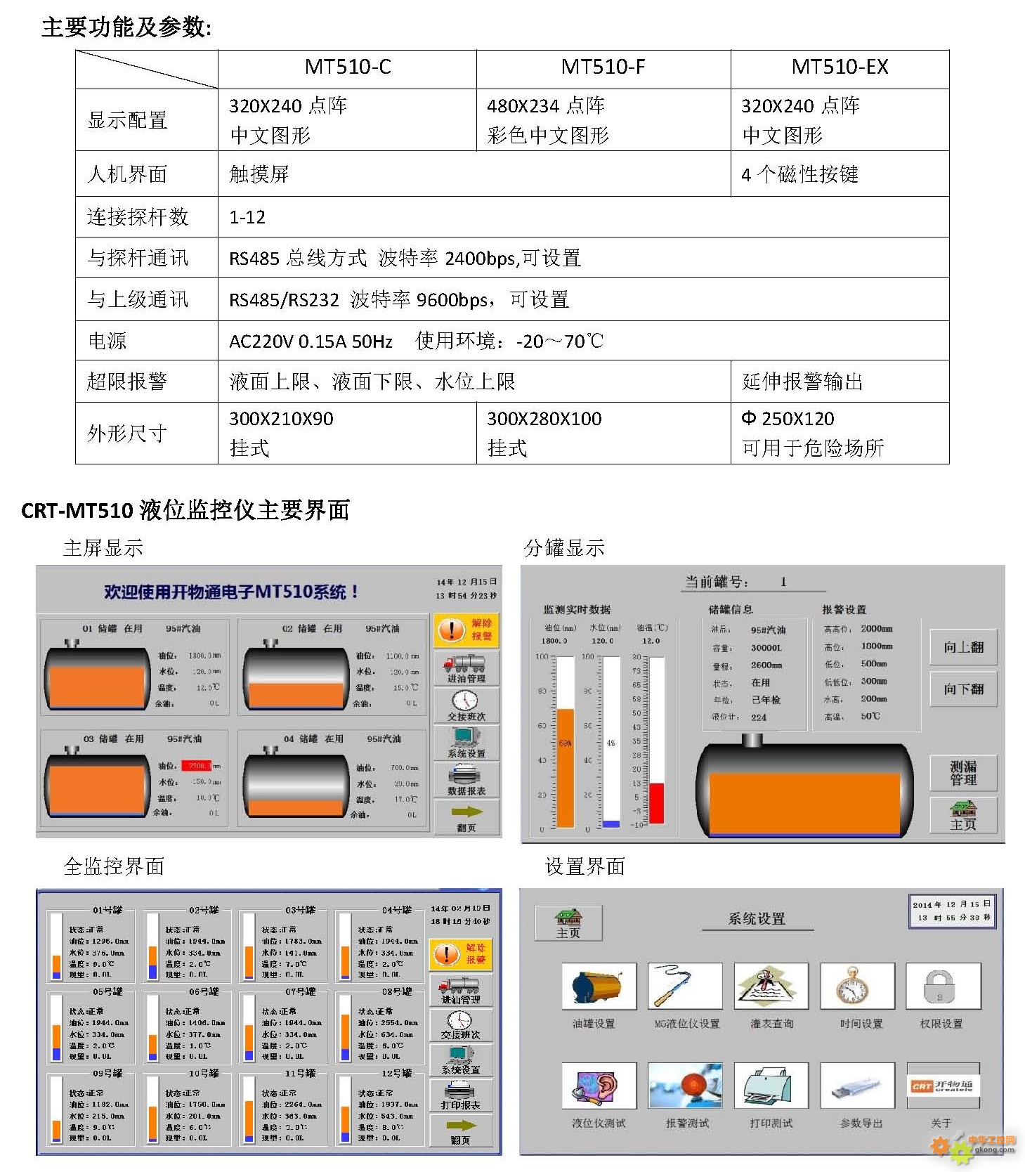

      MT510Һλ¼à¿ØÒÇ ¡¡¡¡
      CRT-MT510Һλ¼à¿ØÒÇΪÖÇÄÜ»¯ÒÇ±í£¬·ÖΪÆÕͨÐͺͷÀ±¬ÐÍÁ½ÖÖ¡£ÆÕͨÐÍÄÚÉ谲ȫդ£¬¿ÉΪM5Һλ¼Æ¹©µç£¬Í¬Ê±²É¼¯´«¸ÐÆ÷Ðźţ¬ÄÚÖùÜÀíÈí¼þ£¬¾ßÓÐÔËÐпɿ¿¡¢¸ß¿ÉÀ©Õ¹ÐÔ¡¢Ò»Ì廯Éè¼Æ£¬½á¹¹½ô´Õ¡¢°²×°¼òµ¥µÈÌØµã¡£·À±¬ÐÍ·ûºÏGB3836¹ú±ê¹ØÓÚ·À±¬ÐͲúÆ·µÄÒªÇó¡£ ¡¡¡¡
ÌØµã ¡¡¡¡
      ²ÊÉ«ÈË»ú½çÃæ£¬´¥Ãþ²Ù×÷£» ¡¡¡¡
      ±ê×¼¹¤Òµ»­ÃæÓëÏÖ³¡ÓÍλ¡¢Ë®Î»¼°ÓÍιØÁªÏÔʾ£» ¡¡¡¡
      ×Ô¶¯¼ÆÁ¿Ó͹޴¢ÓÍ¡¢´æË®Ìå»ýµÈ¹¦ÄÜ£» ¡¡¡¡
      ×Ô¶¯¹ÞÈÝУ׼¹¦ÄÜ ¡¢·½±ãµÄ¹ÞÈݱíÊäÈëµ¼³ö¹¦ÄÜ£» ¡¡¡¡
      ÓÍ볬ÏÞ±¨¾¯¹¦ÄÜ£» ¡¡¡¡
      ÍøÂçͨѶ½Ó¿Ú£¨¿ÉÑ¡£©¡£ ¡¡
