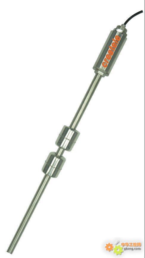

ÐÍ ºÅ£º CRT--M5
´ÅÖÂÉìËõҺλ¼ÆÓëÊг¡ÖÐÓëÀ×´ïҺλ¼Æ£¬ËÅ·þʽҺλ¼ÆÏà±È£¬ÓкܶàÍ»³öµÄÓŵ㣬¶øÀ×´ïҺλ¼ÆÒÔµ¥Ò»¹¦ÄܲâÁ¿µÄ²»ÊÊÓÃÐÔ£¬ÒѾ­²»ÄÜÓë´ÅÖÂÉìËõҺλ¼ÆÏà±È¡£ËÅ·þʽҺλ¼ÆËäÈ»ÔÚijЩ·½ÃæÓÐÒ»¶¨µÄÓŵ㣬µ«ÔÚÓû§¹Ø×¢µÄ¼¸¸öÎÊÌâÈÔÔ¶Ô¶Ñ·É«ÓÚ´ÅÖÂÉìËõҺλ¼Æ¡£¼ÓÓÍվҺλÒÇ´Ó¼òµ¥µÄҺλ²âÁ¿¡¢¿â´æ¹ÜÀí¡¢µ½Õû¸ö¼ÓÓÍÕ¾ÓÍÆ·×Ô¶¯½øÏú´æ¹ÜÀí£¬Ö±ÖÁ¼¯ÍÅÓû§ÓÍÆ·µÄÍøÂ绯¼¯ÖйÜÀí¼°ÓÅ»¯ÅäËÍ£¬Ö£ÖÝ¿ªÎïͨ¿Æ¼¼¿ÉÒÔÌṩ²»Í¬µÄҺλ²âÁ¿¼°ÐÔ»¯µÄ½â¾ö·½°¸¡£Õë¶Ô¹úÄÚ¼ÓÓÍÕ¾ºǫ́¹ÜÀíÉ豸ÏÖ×´¼°·¢Õ¹ÒªÇó£¬ÒºÎ»ÒÇ¿ØÖÆÌ¨ÓëÖ÷Á÷¼ÓÓÍÕ¾ºǫ́¹ÜÀíϵͳʵÏÖ¼æÈݲ¢±£ÁôÁË×ã¹»µÄÉý¼¶¿Õ¼ä¡£Ö£ÖÝ¿ªÎïͨ¿Æ¼¼µÄ²úÆ·±»¹ã·ºÓ¦ÓÃÓÚÐèÒª¸ß¿É¿¿ÐÔ¡¢¸ßÎȶ¨ÐÔ¡¢¸ß¾«¶ÈµÄ¼ÓÓÍÕ¾¡£
¼ÓÓÍվҺλÒÇÉú²ú³§¼ÒÖ£ÖÝ¿ªÎïͨµç×ÓÓÐÏÞ¹«Ë¾×¨Òµ´Óʸ÷ÖÖϵÁÐҺλ¼Æ£¬´ÅÖÂÉìËõҺλ¼Æ£¬Ñ¹Á¦±ä»¯Æ÷£¬ÓÍÕ¾ÐÅÏ¢¹ÜÀíϵͳÑз¢¡¢Éú²ú¡¢ÏúÊ۵ȷþÎñ£¬¿ªÎïͨ¹«Ë¾Éú²úµÄ´ÅÖÂÉìËõҺλ¼ÆÄܹ»ÍêÈ«Âú×ã¼ÓÓÍվҺλÒÇËùÐèµÄ¿É¿¿ÐÔ,Îȶ¨ÐÔ,¸ß¾«¶ÈµÄÒªÇó,Å䱸ÍêÉÆµÄÓÍÕ¾ÐÅÏ¢¹ÜÀíϵͳ,ÇáËÉʵÏÖÓÍÕ¾¹ÜÀíµÄ×Ô¶¯»¯ºÍÖÇÄÜ»¯¡£
Һλ¼ÆÁ¿³Ì
Һλ¼ÆÁ¿³ÌÓÉ0—20MÄÚ£¬¿É×ÔÓɵ÷½Ú£¬¿É°´ÕÕҺλ¼Æ¸ø¶¨³ß´ç¶¨ÖÆ
½éÖÊζÈ
³£Î£º-40~100¡æ   ¸ßΣº0-300¡æ  ÈÝÆ÷ѹÁ¦-0.05~10Mpa
¾«¶È
A¼¶£ºÒºÃæ±0.5mm    ·Ö±æÂÊ0.1mm   ζȱ0.2¡æ
B¼¶£ºÒºÃæ±1.0mm    ·Ö±æÂÊ0.2mm   ζȱ0.5¡æ
Һλ¼Æ¹¤×÷»·¾³
¹¤×÷ζȣº-40~85¡æ
¹©µçµçѹ
DC24V(12-32V)
·À»¤µÈ¼¶
IP67
ÏìӦʱ¼ä
¨Q50ms
·À±¬µÈ¼¶
Exia¢òCT6
Һλ¼ÆÎȶ¨ÐÔ
±0.1%FS/y
²âÁ¿½éÖÊ
Ë®/ÇáÓÍ/Òº»¯Æø/ÖØÓÍ
·ÇÏßÐÔ
±0.1%FS
¿ÇÌå²ÄÁÏ
316²»Ðâ¸Ö
̽¸Ë²ÄÁÏÓ븡×Ó
316/¾ÛËÄ·ú/316°ü¹ü
Íⲿ²ÄÁÏ
ÆÕͨ²»Ðâ¸Ö/316²»Ðâ¸Ö
¿ÉÖØ¸´ÐÔÓë³ÙÖÍÐÔ
±0.1%FS
²âÁ¿½éÖÊ
G3/4”»òM20X1.5
´ÅÖÂÉìËõҺλ¼Æ
