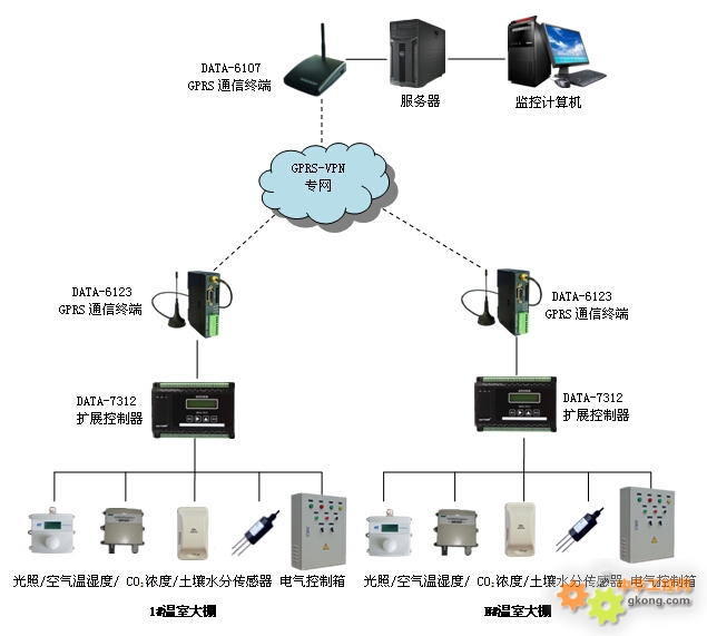

    ÎÂÊÒ´óÅï»·¾³Ô¶³Ì¼à¿ØÏµÍ³
¿ÉÔ¶³Ì»ñÈ¡ÎÂÊÒ´óÅïÄÚµÄ¿ÕÆøÎÂʪ¶È¡¢ÍÁÈÀÎÂʪ¶È¡¢¶þÑõ»¯Ì¼Å¨¶È¡¢¹âÕÕÇ¿¶ÈµÈʵʱÊý¾Ý£¬µ±¼à²â²ÎÊý³¬±êʱ¿É×Ô¶¯±¨¾¯£¬²¢¿ÉʵÏÖÔ¶³Ì»ò×Ô¶¯¿ØÖƾíÁ±»ú¡¢Åç¹à»ú¡¢µç´Å·§µÈ»úµçÉ豸µÄÔËת¡£
    ÎÂÊÒ´óÅï»·¾³Ô¶³Ì¼à¿ØÏµÍ³Ê¹¼¼ÊõÈËÔ±×ã²»³ö»§¾ÍÄܶԶà¸ö´óÅïµÄ»·¾³½øÐÐÔ¶³Ì¼à²âºÍ¹ÜÀí£¬Îª±£Ö¤´óÅïÄÚ»·¾³ÊÊÒË×÷ÎïÉú³¤ÒÔ¼°Å©×÷ÎïµÄ¸ß²ú¡¢ÓÅÖÊ¡¢¸ßЧºÍ°²È«´´ÔìÁËÌõ¼þ¡£
ÎÂÊÒ´óÅï»·¾³Ô¶³Ì¼à¿ØÏµÍ³ÍØÆËͼ£º
ϵͳ¹¦ÄÜ£º
¡ô ÔÚÏßʵʱ²É¼¯¡¢´æ´¢¼à²âµãµÄζȡ¢Êª¶È¡¢¹âÕÕ¡¢ÍÁÈÀζȡ¢ÍÁÈÀʪ¶È¡¢CO2Ũ¶ÈµÈ¸÷Ïî»·¾³²ÎÊý¡£
¡ô ¿ÉÉ趨¸÷¼à¿ØµãµÄ¼à²â²ÎÊý±¨¾¯ÏÞÖµ£¬µ±¼à¿ØµãÊý¾ÝÒ쳣ʱ¿É×Ô¶¯·¢³ö±¨¾¯Ðźţ¬±¨¾¯·½Ê½°üÀ¨£ºÏÖ³¡¶àýÌåÉù¹â±¨¾¯¡¢¼à¿ØÖÐÐÄÈí¼þ±¨¾¯¡¢ÊÖ»ú¶ÌÐÅÏ¢±¨¾¯µÈ¡£
¡ô ¿ÉÔ¶³Ì¿ØÖƾíÁ±»ú¡¢Åç¹à»ú¡¢µç´Å·§¡¢ÅÅ·çÉȵÈÉ豸µÄÆôÍ££»Ò²¿ÉÉ趨¿ØÖÆÂß¼­£¬¸ù¾ÝÏÖ³¡»·¾³²ÎÊý×Ô¶¯¿ØÖÆÉ豸µÄÔËת£¬ÊµÏÖÖÇÄܹÜÀí¡£
¡ô ¼à¿ØÈí¼þ¿ÉËæÊ±´òÓ¡µ±Ç°µÄ»·¾³¼à²âÊý¾Ý¼°ÀúÊ·¼à²âÊý¾ÝµÄͳ¼Æ±¨¸æ¡¢·ÖÎöÇúÏß¡£
¡ô ¾ÖÓòÍøÄÚµÄÈκÎһ̨µçÄÔ¶¼¿ÉÒÔ·ÃÎÊ¼à¿ØµçÄÔ£¬ÔÚÏ߲鿴¼à¿ØµãµÄÎÂʪ¶È±ä»¯Çé¿ö£¬ÊµÏÖÐÅÏ¢¹²Ïí¡£
¡ô ϵͳԤÁô½Ó¿Ú£¬¿ÉËæÊ±Ôö¼Ó¡¢¼õÉÙÓ²¼þÉ豸ºÍÈí¼þ¹¦ÄÜ£»²¢Ö§³Ö½ÓÈëÉÏÒ»¼¶¹ÜÀíÆ½Ì¨¡£
ÏµÍ³ÌØµã£º
¡ô ²ÉÓø²¸Ç¹ã·ºµÄGPRSÍøÂç´«Ê䣬²»Ðè²¼Ïߣ¬ÏµÍ³½¨Éè¡¢ÔËÐгɱ¾µÍ¡£
¡ô ¼à²âÉ豸ÄÚÖôóÈÝÁ¿´æ´¢Æ÷£¬¼´Ê¹ÍøÂç³öÏÖ¹ÊÕÏ¡¢ÏÖ³¡¶Ïµçʱ£¬Ò²¿É±£Ö¤Êý¾Ý²»¶ªÊ§¡£
¡ô ¿ÉÁé»îÔö¼ÓÏÖ³¡´«¸ÐÆ÷¡¢»úµçÉ豸µÄÖÖÀà»òÊýÁ¿£¬ÏµÍ³À©³äÐÔÇ¿¡£
¡ô ÏÖ³¡²É¼¯ºÍ´«ÊäÉ豸֧³ÖÔ¶³Ìά»¤£¬°üÀ¨Ô¶³ÌÔ¶³ÌÊý¾ÝÎÊѯ¡¢Ô¶³Ì²ÎÊýÉèÖã¬Ô¶³ÌÉ豸¿ØÖÆ¡¢Ô¶³ÌÈí¼þÉý¼¶µÈ¡£
