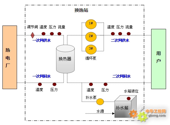

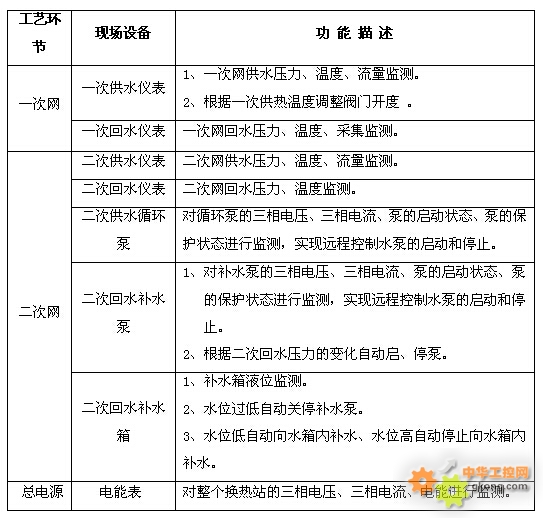

    »»ÈÈÕ¾×Ô¿ØÏµÍ³ºÜºÃµÄ½â¾öÁËÉÏÊöÎÊÌ⣬¿ÉʵÏÖÔ¶³Ì¼à²â¸÷»»ÈÈÕ¾ÄÚÒ»´ÎÍø¡¢¶þ´ÎÍøÎ¶ȡ¢Ñ¹Á¦¡¢Á÷Á¿Êý¾Ý£»Ñ­»·±Ã¡¢²¹Ë®±ÃÔËÐÐ״̬£»²¹Ë®ÏäҺλ¡¢µ÷½Ú·§¿ª¶ÈµÈʵʱÐÅÏ¢£¬²¢¿É¶Ô»»Èȹý³Ì½øÐÐÓÐЧµÄ¿ØÖÆ¡£
    »»ÈÈÕ¾×Ô¿ØÏµÍ³ÊµÏÖÁË»»ÈÈÕ¾µÄÎÞÈËÖµÊØ£¬¹¤×÷ÈËÔ±ÔÚ¼à¿ØÖÐÐļ´¿ÉʵʱÁ˽âÕû¸ö»»ÈÈϵͳµÄÔËÐÐ×´¿ö£¬²¢¿ÉÔ¶³Ì»ò×Ô¶¯µ÷½Ú¹©ÈÈÉ豸¡£¸ÃϵͳΪ±£ÕÏÈÈÍøµÄÈÈÁ¦Æ½ºâºÍ¹©ÈÈϵͳµÄ°²È«¡¢¿É¿¿ÔËÐз¢»ÓÁËÖØÒª×÷Óá£

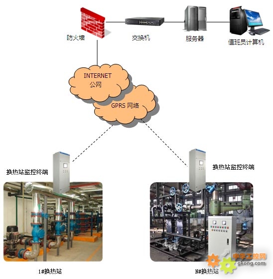

    ¼à¿ØÖÐÐÄ£º·þÎñÆ÷¡¢Öµ°àÔ±¼ÆËã»ú¡¢»»ÈÈÕ¾Ô¶³Ì¼à¿ØÏµÍ³Èí¼þ¡£
    ͨÐÅÍøÂ磺GPRS¡¢INTERNET¹«Íø£¨¼à²âÖÐÐÄÉêÇë¹Ì¶¨IP£©»òADSL¡¢¹âÏË¡£
    ¼à²âÉ豸£º»»ÈÈÕ¾¼à¿ØÖÕ¶Ë¡£
    ÏÖ³¡É豸£ºÎ¶ȱäËÍÆ÷¡¢Ñ¹Á¦±äËÍÆ÷¡¢ÈÈÁ¿±í¡¢Ë®±Ã/·§ÃÅ¿ØÖƹñµÈ¡£

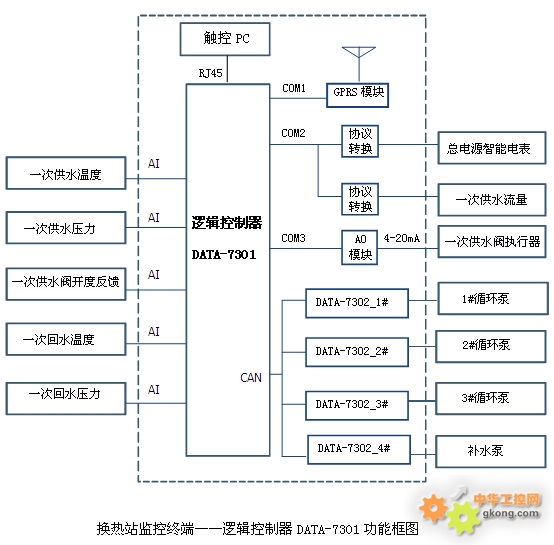

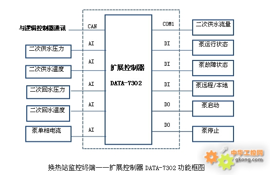

    »»ÈÈÕ¾¼à¿ØÖն˼¯Êý¾Ý²É¼¯¡¢±¾µØ¿ØÖƺÍÔ¶³ÌͨѶµÈ¹¦ÄÜÓÚÒ»Ì壬²ÉÓÃÄ£¿é»¯Éè¼Æ¡£Âß¼­¿ØÖÆÆ÷DATA-7301ΪÆäºËÐÄ´¦Àíµ¥Ôª£¬¸ºÔðÉÏ¡¢ÏÂÐÐͨѶºÍÂß¼­ÔË Ëã¡¢Âß¼­¿ØÖÆ£»À©Õ¹¿ØÖÆÆ÷DATA-7302ΪÆä¸¨Öú´¦Àíµ¥Ôª£¬¸ºÔðÊý¾Ý²É¼¯¡¢×´Ì¬¼ì²â£¬²¢Ö´ÐÐDATA-7301Ï´ïµÄ¿ØÖÆÃüÁî¡£
