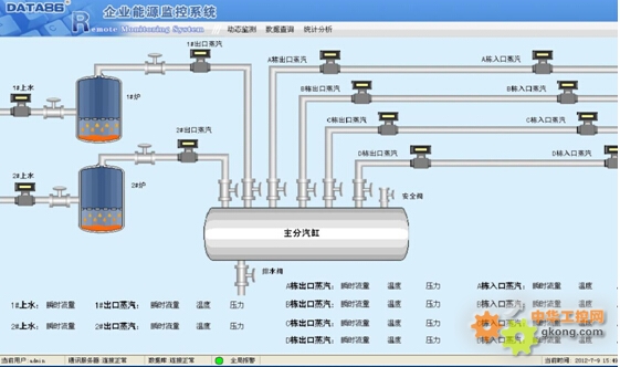

¹¤¿óÆóÒµÊÇÄÜÔ´ÏûºÄ´ó»§£¬¶ÔË®¡¢µç¡¢ÆøµÈÄÜÔ´µÄ¿ÆÑ§¹ÜÀíºÍºÏÀíÀûÓñ¾Éí¾ÍÄܹ»´øÀ´Ö±½ÓµÄ¾­¼ÃÐ§Òæ¡£ÏÖÒÔij¸Ö³§Óû§µÄʵ¼ÊÐèÇóΪÀý£¬¶Ô¸Ãϵͳ×öÈçϽéÉÜ£º
¸Ã¸Ö³§¼Æ»®½¨Á¢Ò»ÌׯóÒµÄÜÔ´¼à²â¹ÜÀíϵͳ£¬½«¸÷Éú²ú·Ö³§µÄË®¡¢µç¡¢ÕôÆû¡¢µªÆø¡¢ÃºÆøµÈ¸÷ÖÖÄÜԴʹÓÃÊý¾Ýʵʱ´«ËÍÖÁÄÜÔ´µ÷¶ÈÖÐÐÄ£¬ÒÔ¼°Ê±Á˽âÄÜÔ´µÄʹÓÃ×´¿ö²¢½øÐкÏÀíµ÷¶È¡£¸÷·Ö³§ÄÜÔ´¼à²âµã¿É·ÖΪÒÔϼ¸ÖÖÇé¿ö£º
1¡¢ÏÖ³¡ÒDZíÒѰ²×°£¬¸÷ÀàÒDZíÊä³öÊý¾ÝÒÑͨ¹ýPLC¼à¿Ø¹ñ»ã×ÜÖÁ·Ö³§¼à¿ØÖÐÐÄ¡£

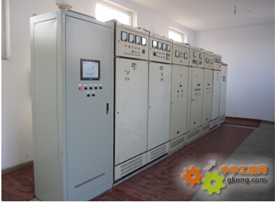

2¡¢ÏÖ³¡ÒDZíÒѰ²×°£¬¸÷ÀàÒDZíÊä³öÊý¾Ýͨ¹ý¶þ´ÎÒDZí¹ñ¼¯ÖÐÏÔʾ£¬µ«Ã»ÓÐËÍÖÁ·Ö³§¼à¿ØÖÐÐÄ¡£
3¡¢ºÜ¶àÀëÉ¢µÄ¼à²âµã£¬ÏÖ³¡ÒѰ²×°¼ÆÁ¿ÒÇ±í£¬µ«Î´ÊµÏÖ¼¯ÖÐÏÔʾ¡£

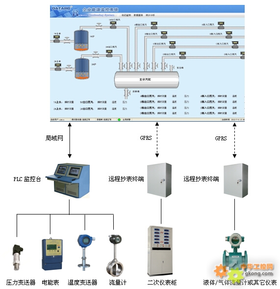

1¡¢ÏµÍ³×é³É
ÆóÒµÄÜÔ´¼à¿ØÏµÍ³ÓÉÄÜÔ´µ÷¶ÈÖÐÐÄ¡¢Í¨ÐÅÆ½Ì¨¡¢¼à²âͨµÀ¼°¼à²âÉ豸¡¢ÏÖ³¡¼ÆÁ¿É豸×é³É¡£
ÄÜÔ´µ÷¶ÈÖÐÐÄ£ºÄÜÔ´µ÷¶ÈÖÐÐÄÄÚÌṩ·þÎñÆ÷£¬°²×°ÆóÒµÄÜÔ´¼à¿ØÏµÍ³Èí¼þ²¢°ó¶¨¹Ì¶¨IPµØÖ·¡£ÄÜÔ´µ÷¶ÈÖÐÐÄÊÇÏÖ³¡¼à²âÊý¾ÝµÄ»ã×ÜÆ½Ì¨£¬Í¬Ê±Ò²ÊÇÄÜÔ´ ʹÓÃÊý¾ÝµÄͳ¼ÆºÍ·ÖÎöƽ̨¡£
ͨÐÅÆ½Ì¨£º¾ÖÓòÍø¡¢GPRSºÍINTERNET¹«Íø¡£
¼à²âͨµÀ¼°¼à²âÉ豸£ºÊý¾ÝͨÐŽӿÚÈí¼þ»òÔ¶³Ì³­±íÖÕ¶Ë¡£
ÏÖ³¡¼ÆÁ¿É豸£ºÑ¹Á¦±äËÍÆ÷¡¢Î¶ȱäËÍÆ÷¡¢ÒºÌå/ÆøÌåÁ÷Á¿¼Æ¡¢µçÄܱíµÈ¡£
2¡¢ÆóÒµÄÜÔ´¼à²â¹ÜÀíÏµÍ³ÍØÆËͼ
3¡¢ÏµÍ³ÊµÏÖ˵Ã÷£º
Õë¶ÔÒÔÉÏÈýÖÖÇé¿ö£¬·Ö±ð²ÉÓÃÒÔÏ·½Ê½À´ÊµÏÖ¼¯ÖÐ¼à¿Ø£º
£¨1£©Êý¾ÝÒÑ´«ÖÁ·Ö³§¼à¿ØÖÐÐÄ
¶ÔÓÚ´ËÀà¼à²âµã£¬²ÉÓÃÆ½Éý¹«Ë¾Êý¾ÝͨÐŽӿÚÈí¼þ£¬°ÑÒÑ´«ÖÁ·Ö³§¼à¿ØÖÐÐĵļà²âµãÊý¾Ýͨ¹ý¾ÖÓòÍøÂç´«Ë͵½ÄÜÔ´¼à¿ØÖÐÐÄ¡£
£¨2£©ÏÖ³¡ÒDZíÒѰ²×°²¢Í¨¹ý¶þ´ÎÒDZí¹ñ¼¯ÖÐÏÔʾ£¬µ«Êý¾Ýδ´«ÖÁ·Ö³§¼à¿ØÖÐÐÄ¡£
     ¶ÔÓÚ¸ÃÀà¼à²âµã£¬²ÉÓÃÔ¶³Ì³­±íÖն˲ɼ¯ÒDZí¹ñÖжþ´ÎÒDZíÊä³öµÄ¶à·4~20mA»òRS232/RS485Ðźţ¬ÔÙͨ¹ýGPRSÍøÂç´«ËÍÖÁÄÜÔ´¼à¿ØÖÐÐÄ¡£
£¨3£©ÀëÉ¢¼à²âµã½ö°²×°¼ÆÁ¿ÒÇ±í£¬Î´¼¯ÖÐ¼à¿Ø¡£
     ¶ÔÓÚ´ËÀà¼à²âµã£¬²ÉÓÃÔ¶³Ì³­±íÖÕ¶ËÖ±½Ó²É¼¯4-20mA»ò´®¿ÚÊä³öÐźŲ¢Í¨¹ýGPRSÍøÂç´«ËÍÖÁÄÜÔ´¼à¿ØÖÐÐÄ¡£
±¸×¢£º“Ô¶³Ì³­±íÖÕ¶Ë”¿É¸ù¾ÝÏÖ³¡ÒDZíµÄÊä³öÐźÅÁé»îÅäÖÃGPRSͨÐÅÖÕ¶Ë»ò²É¼¯Í¨ÐÅÒ»Ìå»ú×öΪºËÐĵIJɼ¯¡¢Í¨ÐÅÉ豸¡£
