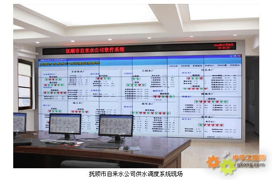

  Ë®³§Éú²úµ÷¶ÈSCADAϵͳÊÇÒ»¸ö×ۺϵũˮÐÅÏ¢»¯¹ÜÀíÆ½Ì¨£¬¿ÉÒÔ½«×ÔÀ´Ë®¹«Ë¾¹ÜϽϵÄȡˮ±ÃÕ¾¡¢Ë®Ô´¾®¡¢×ÔÀ´Ë®³§¡¢¼Óѹ±ÃÕ¾¡¢¹©Ë®¹ÜÍøµÈÖØÒª¹©Ë®µ¥ÔªÄÉÈëÈ«·½Î»µÄ¼à¿ØºÍ¹ÜÀí¡£
  ½èÖú¸Ãϵͳ£¬¹©Ë®µ÷¶ÈÖÐÐÄ¿ÉÔ¶³Ì¼à²â¸÷¹©Ë®µ¥ÔªµÄʵʱÉú²úÊý¾ÝºÍÉ豸ÔËÐвÎÊý£»¿ÉÔ¶³Ì²é¿´ÖØÒªÉú²ú²¿Î»µÄ¼à¿ØÊÓÆµ»ò¼à¿ØÕÕÆ¬£»¿ÉÔ¶³Ì¹ÜÀíË®±Ã¡¢·§Ãŵȹ©Ë®É豸¡£
  Ë®³§Éú²úµ÷¶ÈSCADAϵͳµÄ×ÜÌ彨ÉèÄ¿±êÊÇʵÏÖ¹¤ÒÕÁ÷³Ì͸Ã÷»¯¡¢Éú²úÊý¾Ý¹«¿ª»¯ºÍÖØÒª»·½Ú¿ÉÊÓ»¯£¬Îª¹©Ë®¹¤×÷µÄ¿ÆÑ§µ÷¶ÈºÍ°²È«Éú²úÌṩ¿É¿¿±£ÕÏ¡£

  ΪÂú×ãÉÏÊö¹¦ÄÜÐèÇ󣬹©Ë®µ÷¶Èϵͳ¿É½¨Á¢Á½¼¶µ÷¶ÈÖÐÐÄ£¬¼´×ÔÀ´Ë®¹«Ë¾µ÷¶ÈÖÐÐĺÍË®³§µ÷¶È·ÖÖÐÐÄ¡£
  ×ÔÀ´Ë®¹«Ë¾µ÷¶ÈÖÐÐĽ¨Á¢ÔÚ×ÔÀ´Ë®¹«Ë¾°ì¹«ÇøÄÚ£¬¶ÔˮԴ¾®¡¢È¡Ë®±ÃÕ¾¡¢Ë®³§¡¢¹©Ë®¹ÜÍø¡¢¼Óѹ±ÃÕ¾½øÐÐͳһ¼à²â£»²¢¸ù¾ÝÓÃË®×´¿ö£¬µ÷¶È¸÷Ë®³§¡¢±ÃÕ¾µÄ³öË®¹©¸ø¡£
  Ë®³§µ÷¶È·ÖÖÐÐĽ¨Á¢ÔÚ¸÷Ë®³§ÄÚ£¬Õë¶ÔËùϽȡˮ±ÃÕ¾¡¢Ë®Ô´¾®ºÍË®³§ÄÚ²¿½øÐÐʵʱ¼à²âºÍ¹ÜÀí¡£
