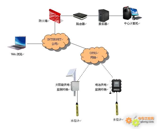

   µØÏÂË®¼à²âϵͳÓÉËIJ¿·Ö×é³É£º¼à²âÖÐÐÄ¡¢Í¨ÐÅÍøÂ硢΢¹¦ºÄ²â¿ØÖÕ¶Ë¡¢Ë®Î»¼à²â¼Ç¼ÒÇ£¨Ë®Î»¼Æ£©¡£
£­£­-ÏµÍ³ÍØÆËͼ£­£­-

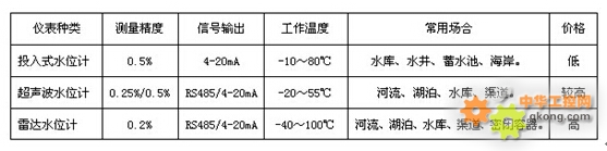

ˮλ¼ÆÊÇÓÃÀ´²âÁ¿ºÓÁ÷¡¢ºþ²´¡¢Ë®¿â¡¢Ë®³Ø¡¢Ë®¾®¡¢ÈÝÆ÷µÈˮλµÄÒ»ÖÖÖÇÄÜÒÇ±í¡£µØÏÂË®¼à²âϵͳ³£ÓõÄˮλ¼ÆÖ÷ÒªÓÐͶÈëʽˮλ¼Æ¡¢³¬Éù²¨Ë®Î»¼ÆºÍÀ×´ïˮλ¼Æ¡£
1¡¢Í¶Èëʽˮλ¼Æ
 ¡ô ¸ÅÊö
ͶÈëʽˮλ¼Æ»ùÓÚË®Ì徲ѹÓëË®Ìå¸ß¶È³ÉÕý±ÈµÄÔ­Àí£¬²ÉÓÃÀ©É¢¹è»òÌÕ´ÉÃô¸ÐÔª¼þ½«¾²Ñ¹ÐźÅת»»³ÉµçÐźţ¬ÔÙ¾­Î¶Ȳ¹³¥ºÍÏßÐÔÐÞÕýºó£¬¶ÔÍâÊä³ö±ê×¼µÄˮλģÄâÁ¿Ðźš£
¡ô ÊÊÓÃÐÔ
ͶÈëʽˮλ¼Æ¾ß±¸¾«È·¶È¸ß¡¢Îȶ¨ÐԺᢷÀË®ÐÔÄÜÇ¿¡¢°²×°·½±ãµÈÌØµã£¬¿É¹ã·ºÓÃÓÚ¸÷ÖÖË®ÌåµÄˮλ²âÁ¿£¬²¢¿ÉÊÊÓ¦½ÏСµÄ°²×°¿Õ¼ä¡£µ«ÓÉÓÚÉ豸ͶÈëʽµÄ°²×°·½Ê½£¬Æä²âÁ¿¾«¶ÈÒ×ÊÜˮκͺ¬É³Á¿µÄÓ°Ïì¡£
2¡¢³¬Éù²¨Ë®Î»¼Æ
¡ô ¸ÅÊö
³¬Éù²¨Ë®Î»¼ÆÊÇÒ»ÖַǽӴ¥¡¢¸ß¿É¿¿ÐÔ¡¢Ò×°²×°Î¬»¤µÄˮλ²âÁ¿ÒÇ±í¡£³¬Éù²¨Ë®Î»¼ÆµÄ²âÁ¿Ô­ÀíÊÇ£º³¬Éù²¨»»ÄÜÆ÷(̽ͷ)·¢³öµÄ¸ßƵ³¬Éù²¨Âö³åÓöµ½Ë®Ãæºó±»·´É䣬²¿·Ö·´É仨²¨±»»»ÄÜÆ÷½ÓÊÕºó±»×ª»»³ÉµçÐźš£¸ù¾Ý³¬Éù²¨Âö³å´Ó·¢Éäµ½½ÓÊÕµÄʱ¼ä¼ä¸ôºÍ³¬Éù²¨µÄ´«²¥ËÙ¶È£¬¼´¿É¾«È·Ëã³ö³¬Éù²¨µÄ´«²¥Â·³Ì£¬´Ó¶øÈ·¶¨Ë®Î»Öµ¡£
¡ô ÊÊÓÃÐÔ
³¬Éù²¨Ë®Î»¼Æ²ÉÓ÷ǽӴ¥Ê½²âÁ¿£¬²»ÊÜË®ÌåÎÛȾ¡¢²»ÆÆ»µË®Á÷½á¹¹¡¢²»Ð轨Ôìˮλ²â¾®£¬ÊÊÓÃÓÚ½­ºÓ¡¢ºþ²´¡¢Ë®¿â¡¢ºÓ¿Ú¡¢ÇþµÀ¡¢´¬Õ¢¼°¸÷ÖÖË®¹¤½¨ÖþÎïµÄˮλ²âÁ¿£¬ÌرðÊÊÓÃÓÚ°¶±ßÎÞ´¹Ö±ÃæÇÒˮλ±ä·ù²»´óµÄË®Ìåˮλ¹Û²â¡£
³¬Éù²¨Ë®Î»¼Æ²»ÄÜÓÃÓÚÎíÆø»ò·Û³¾ºÜ´óµÄ²âÁ¿ÏÖ³¡£¬²¢ÇÒ²âÁ¿¾«¶ÈÈÝÒ×ÊÜζȡ¢Êª¶È¡¢·çÀ˵ÄÓ°Ïì¡£
3¡¢À×´ïˮλ¼Æ
¡ô ¸ÅÊö
À×´ïˮλ¼ÆÊÇÀûÓõç´Å²¨À´Ì½²âˮλµÄµç×ÓÉ豸£¬²ÉÓ÷¢Éä-·´Éä-½ÓÊյŤ×÷ģʽ¡£À×´ïˮλ¼Æ·¢Éä³öµÄµç´Å²¨¾­Ë®Ãæ·¢Éäºó£¬Ôٴα»Ë®Î»¼Æ½ÓÊÕ£¬Í¨¹ý¼ÆËãµç´Å²¨µÄ´«²¥¾àÀë¼´¿É¾«È·È·¶¨Ë®Î»Öµ¡£
¡ôÊÊÓÃÐÔ
À×´ïˮλ¼Æ²ÉÓ÷ǽӴ¥Ê½µÄ²âÁ¿·½Ê½£¬¾ßÓвâÁ¿¾«¶È¸ß¡¢¿¹¸ÉÈÅÄÜÁ¦Ç¿¡¢²»ÊÜζȡ¢Êª¶È¡¢·çÁ¦Ó°ÏìµÄÌØµã¡£
    À×´ïˮλ¼Æ¼¸ºõÄÜÓÃÓÚËùÓÐË®ÌåµÄˮλ²âÁ¿£¬²¢¿ÉÓ¦ÓÃÔÚ¸ßΡ¢¸ßѹºÍ¸¯Ê´ÐÔºÜÇ¿µÄ°²×°»·¾³
³£ÓÃˮλ¼Æ¶Ô±È£º

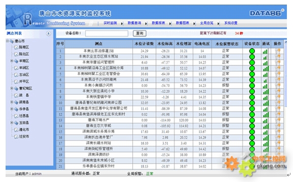

¡ô Èí¼þÖ÷½çÃæ
    ¿ª»ú½çÃæÏÔʾµØÍ¼£¬µØÍ¼ÉÏÿ¸öµØÏÂË®¼à²âµãµÄλÖÃÒÔÔ²µãÏÔʾ£¬ÂÌÉ«´ú±íÕý³£¡¢ºìÉ«´ú±í¹ÊÕÏ£¬Êó±ê·ÅÖÃÔ²µãλÖÃʱ£¬ÏÔʾ¸Ã²âµãµÄˮλ¡¢Ë®ÎµÈÊý¾Ý¡£
¡ô ʵʱ¼à²â
    µã»÷“ʵʱ¼à²â”°´Å¥£¬¿É½øÈëËùÓмà²âµãµÄÏêϸ¼à²â½çÃæ£¬²é¿´¸÷²âµãµÄÏêϸÊý¾Ý¡£

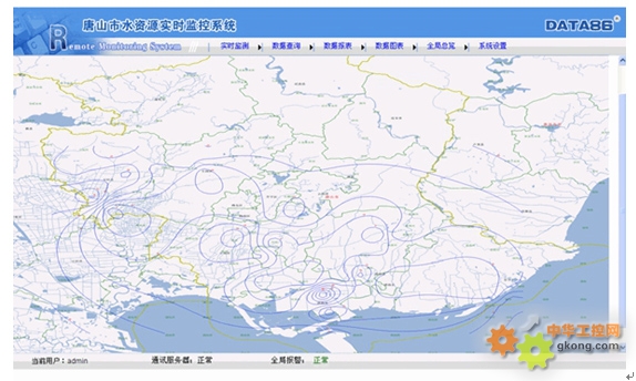

¡ô µÈˮλÏß
    Óû§¿ÉÈÎÒâÑ¡Ôñ²âµãÇøÓòºÍʱ¼äµã£¬ÏµÍ³×Ô¶¯Éú³ÉµÈˮλÏßͼ¡£
