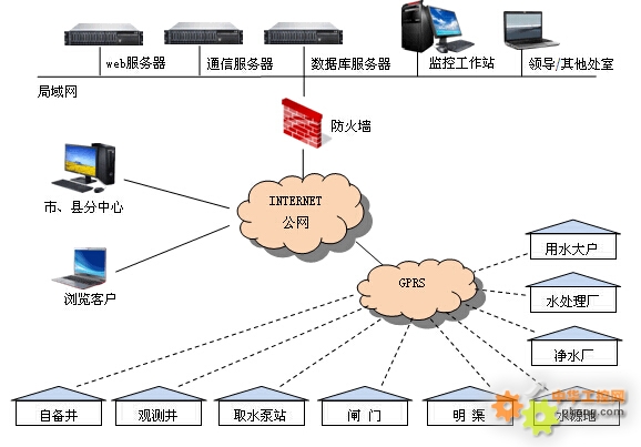

£­£­-ÏµÍ³ÍØÆËͼ£­£­-
                                                 ÌÆÉ½Æ½ÉýË®×ÊÔ´ÐÅÏ¢¹ÜÀíÏµÍ³ÍØÆËͼ
