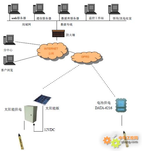

Ò»¡¢×ÜÌå½á¹¹Éè¼Æ
      µØÏÂˮң²âϵͳϵͳÖÐÒª½«µØÏÂË®¼à²âµãÊý¾Ýͨ¹ýÎÞÏß´«Êäϵͳ´«ÊäÖÁÊý¾Ý¼à²âÖÐÐÄ£¬Í¨¹ýÖÐÐĵļà²â¹ÜÀíÈí¼þʵÏÖÊý¾ÝµÄÔ¶³Ì²É¼¯¡¢Ô¶³Ìʵʱ¼à²â,²¢ÔÚÖÐÐÄÍê³ÉÊý¾ÝµÄ±¾µØ¹ÜÀí¡£
ÏµÍ³ÍØÆËͼ£º
¸ÃϵͳÓÉÈý²¿·Ö×é³É:
ÒÇÆ÷(´«¸ÐÆ÷)²¿·Ö£¬ÎÞÏßͨѶ²¿·Ö£¬ÖÐÐÄ´¦ÀíÈí¼þ

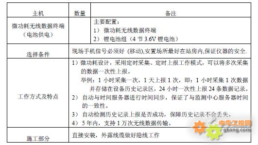

1£©µç³Ø¹©µç·½°¸
ÊÊÓÃÓÚûÓÐÕ¾·¿µÄ¼à²â¾®£¬ÄÚÖÃ1×éï®µç³Ø×é×÷Ϊ¹¤×÷µçÔ´£¬ÌرðÊʺÏÓÚûÓÐÍⲿµçÔ´¹©µçµÄÏÖ³¡»·¾³£¬Î¢¹¦ºÄÉè¼Æ£¬ï®µç³Ø×é¿ÉÒÔÕý³£¹¤×÷2-5Äê¡£
×¢£ºµç³ØÓÐЧÊÙÃüΪ5Ä꣬ʵ¼ÊʹÓÃÊÙÃüÓëÈ¡¾öÓÚÎÞÏßͨѶ´ÎÊý£¨¨Q1Íò´ÎÎÞÏßͨѶ£©¡£

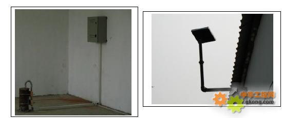

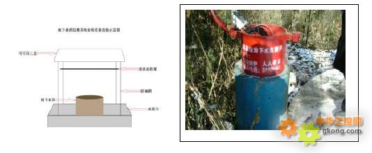

µØÏÂË®¼à²â¾®Ê©¹¤ÔìʾÒâͼ£¨½ö¹©²Î¿¼£©

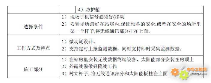

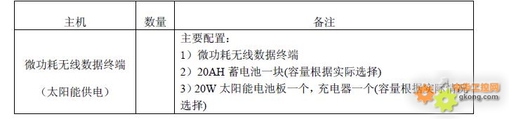

2£©Ì«ÑôÄÜ+Ðîµç³Ø·½°¸
ÊÊÓÃÓÚÓÐÕ¾·¿µÄ¼à²â¾®
ÏÖ³¡Ê©¹¤Ê¾Òâͼ£¨½ö¹©²Î¿¼£©
µ±Ðîµç³ØµçÁ¿ÏûºÄʱ£¬¿Éͨ¹ýÌ«ÑôÄÜµç³Ø²¹³äµçÁ¿£¬´ïµ½ÂÌÉ«»·±££¬ÄÜÁ¿Ñ­»·Ê¹ÓõÄЧ¹û

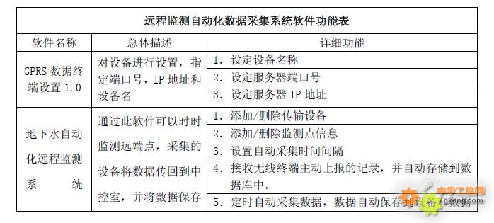

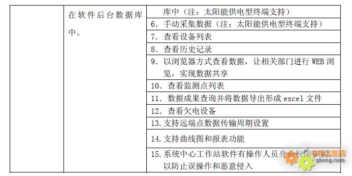

£¨Èý£©¡¢ÖÐÐÄ´¦ÀíÈí¼þ
1¡¢ÊµÏÖ¹¦ÄÜ£º
2¡¢ÖÐÐÄÈí¼þ²¿·Ö×é³É

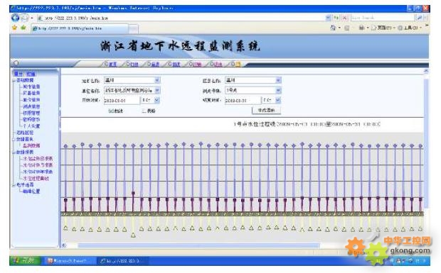

ͳ¼Æ·ÖÎö²¿·ÖÊÇ¼à¿ØÏµÍ³ÖÐÐÄÈí¼þµÄÈË»ú½çÃæ£¬²ÉÓÃÁ÷ÐеÄB/S½á¹¹£¬Ê¹µÃϵͳµÄÔËÐйÜÀíÊ®·Ö¼ò±ã£¬ÖÐÐÄÕ¾µÄWeb·þÎñÆ÷´ÓÒ£²âÊý¾Ý¿âÖжÁȡʵʱÊý¾Ý»òÀúÊ·Êý¾Ý£¬ÒÔͼÐÍ»ò±í¸ñµÄ·½Ê½Õ¹ÏÖ¡£¹¤×÷ÈËԱʹÓÃWebä¯ÀÀÆ÷²éѯң²âϵͳÊý¾Ý¡£
5¡¢Êý¾ÝÁ÷³Ì
´«¸ÐÆ÷»ò·ÖÎöÒDzâÁ¿±»²â²ÎÊý£¬ÒÔ´®¿ÚÐźÅÊäÈ뵽΢¹¦ºÄ²â¿ØÖն˽ӿڣ¬¸ù¾ÝÊÂÏÈÅäÖõĴ«¸ÐÆ÷ÀàÐÍ£¬½«²âÁ¿½á¹û£¨Êý¾Ý£©Í¨¹ý΢¹¦ºÄ²â¿ØÖÕ¶ËÒÔGPRS»òGSM·¢¸øÍø¹ÜÖÐÐÄ£¨ÖйúÒÆ¶¯£©£¬Íø¹ÜÖÐÐÄͨ¹ýGPRS»òGSMͨѶ·½Ê½½«Êý¾Ý·¢Ë͵½ÖÐÐÄ£¬ÖÐÐÄÕ¾Êý¾Ý¼à¿ØÈí¼þͨ¹ýͨѶ·þÎñÆ÷Èí¼þ¶Ô½üÀ´µÄÊý¾Ý½øÐнâÎö£¬È»ºó½øÈëÊý¾Ý¿âÈí¼þÖжÔÊý¾Ý½øÐд洢¡¢´¦Àí£¬ÓÉÊý¾Ý´æ´¢·þÎñÆ÷³ÌÐò½«Êý
¾Ý°´µØÏÂË®Êý¾Ý¸ñʽºÍÖ¸¶¨¸ñʽҪÇóдÈëÊý¾Ý¿âµÄÏàÓ¦¿â±í¡£¹¤×÷ÈËÔ±¿Éͨ¹ýϵͳ¼à¿ØÈí¼þ´ÓÊý¾Ý¿âÖе÷ÈëÊý¾Ý´¦Àí£¬·ÖÎö£¬´òÓ¡±¨±í£¬ÇúÏßͼµÈ¡£ÆäËûµçÄÔ¿Éͨ¹ýWABä¯ÀÀÆ÷ä¯ÀÀÊý¾Ý¡£
