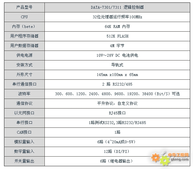

²úÆ·Ãû³Æ£º RTU
ÐÍ ºÅ£º DATA-7311
RTU
RTU ²úÆ·¸ÅÊö:
    RTUÊÇÃæÏò¹¤ÒµÏÖ³¡ÐźŲɼ¯ºÍ¶ÔÏÖ³¡É豸¿ØÖƵÄͨÓÿØÖÆÆ÷²úÆ·¡£ RTU ²ÉÓÃÏȽøµÄ 32 λ´¦ÀíÆ÷£¬²»½öÄÜÍê³ÉÏÖ³¡ÐźŵÄÊý¾Ý²É¼¯¡¢¿ØÖÆÊä³ö£¬»¹ÄÜʵÏÖÊý¾Ý´¦Àí¡¢PID ÔËË㡢ͨÐÅÁªÍøµÈ¹¦ÄÜ¡£RTU ¾ß±¸·á¸»µÄÊý¾Ý½Ó¿Ú£¬Ö§³Ö¶àÖÖͨÐÅ·½Ê½ºÍ½Ó¿ÚÀ©Õ¹£¬Äܹ»ÊÊÓ¦¸÷ÖÖ¹¤ÒµÓ¦Óû·¾³¡£
  DATA-7301/7311
RTU ¹¦ÄÜÌØµã:
¡ô RTU ²ÉÓÃ32λARM´¦ÀíÆ÷¡£
¡ô Ò»Ì廯ģ¿éÉè¼Æ£¬¼¯³É AI¡¢DI¡¢DO¡¢PI µÈ I/O ͨµÀÓë RS232¡¢RS485¡¢RJ45¡¢CANµÈͨÐŽӿÚÓÚÒ»Éí£¬RTU ÊÊÓÃÓÚ¶àÖÖÓÐÏߺÍÎÞÏßÍøÂç¡£
¡ô RTU Ö§³Ö ModbusµÈͨÐÅЭÒé¡£
¡ô RTU ¾ßÓп´ÃŹ·¼°Êý¾Ýµôµç±£»¤¹¦ÄÜ£¬¿É³¤ÆÚ±£´æÉ趨²ÎÊý¼°ÀúÊ·Êý¾Ý¡£
¡ô ´óÈÝÁ¿´æ´¢¿Õ¼ä£¬Âú×ã¾ÍµØÔËËãºÍÀúÊ·Êý¾Ý¼Ç¼¡£
¡ô ÔªÆ÷¼þÑ¡Óù¤Òµ¼¶²úÆ·£¬¾­¹ýÑϸñ²âÊÔºÍɸѡ¡£
¡ô RTU ¹¤×÷ζȣ­ 40¡« +70¡æ£¬¹¤×÷ʪ¶È 5¡« 95%RH£¬ÊÊÓ¦¸÷ÖÖ¶ñÁÓ»·¾³¡£
¡ô ¹¤Òµ±ê×¼Éè¼Æ£¬DINµ¼¹ì°²×°½á¹¹£¬·½±ãÏÖ³¡°²×°¡£
RTU ²ÎÊý:
