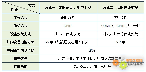

£­£­¼à²â·½Ê½ÐÔÄܶԱȣ­£­

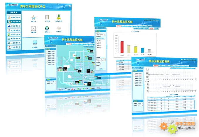

£­£­×ÔÀ´Ë®¹ÜÏßʵʱ¼à²âÈí¼þÖ÷Òª¹¦ÄÜ£­£­
¡ô ²âµã·Ö²¼×ÜÀÀ                   ¡ô ×îÐÂÊý¾Ý¼à²â
¡ô ³¬ÏÞ×Ô¶¯±¨¾¯                   ¡ô ѹÁ¦ÇúÏß·ÖÎö
¡ô ÖÇÄÜÊý¾Ýͳ¼Æ                   ¡ô ÀúÊ·Êý¾Ý²éѯ
¡ô Óû§ÐÅÏ¢¹ÜÀí                   ¡ô ²âµãÐÅÏ¢ÉèÖÃ
