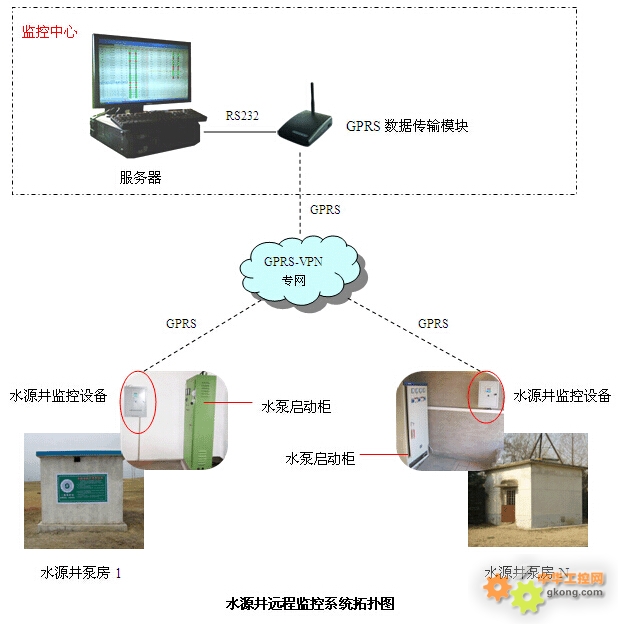

¡ô ¼à¿ØÖÐÐÄ£º
Ó²¼þ¹¹³É£º·þÎñÆ÷/¼ÆËã»ú¡¢GPRSÊý¾Ý´«ÊäÄ£¿é¡¢´òÓ¡»ú£¨¿ÉÑ¡£©¡£
Èí¼þ¹¹³É£ºË®Ô´¾®ÖÇÄÜ¼à¿ØÏµÍ³Èí¼þ¡¢Êý¾Ý¿âÈí¼þ¡¢²Ù×÷ϵͳÈí¼þ£¨·þÎñÆ÷×Ô´ø£©¡£
¡ô ͨÐÅÆ½Ì¨£ºGPRS-VPN×¨Íø£¨»ò¹«Íø×¨Ïߣ©
¡ô ²â¿ØÖÕ¶Ë£ºË®Ô´¾®¼à¿ØÉ豸

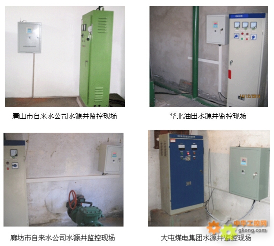

¡ô ÏÖ³¡É豸£º
±Ø±¸É豸£ºË®±ÃÆô¶¯¹ñ
Ñ¡ÅäÉ豸£ºË®Î»¼Æ¡¢Ñ¹Á¦±äËÍÆ÷¡¢Á÷Á¿¼Æ¡¢ÖÇÄܵç±í¡¢ºìÍⱨ¾¯Æ÷¡¢¹¤ÒµÕÕÏà»úµÈ¡£
£­£­-ÏµÍ³ÍØÆËͼ£­£­-

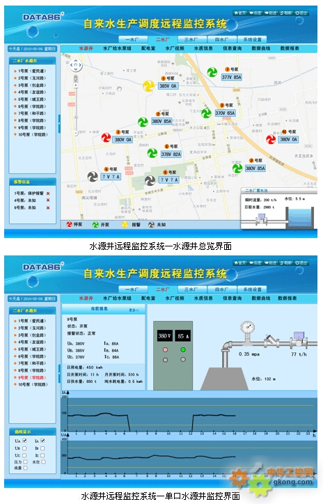

1¡¢Ô¶³Ì¿ØÖÆ/×Ô¶¯¿ØÖƸ÷ˮԴ¾®Ë®±ÃÆô¡¢Í££»¿ØÖÆÄ£Ê½¿ÉÔ¶³ÌÇл»¡£
2¡¢Ô¶³Ì¼à²âË®±ÃÔËÐÐ״̬¡¢±£»¤×´Ì¬ºÍ±Ã·¿°²·À״̬¡£
3¡¢Ô¶³Ì¼à²âË®±Ã¹¤×÷µçѹ¡¢¹¤×÷µçÁ÷¡¢ÔËתʱ¼ä¡¢ÏûºÄµçÄܵÈÔËÐвÎÊý¡£
4¡¢Ô¶³Ì¼à²âˮԴ¾®Ë®Î»¡¢³öˮѹÁ¦¡¢³öË®Á÷Á¿µÈʵʱÉú²úÊý¾Ý¡£
5¡¢Ë®Ô´¾®¼à²âÊý¾Ý¡¢É豸ÔËÐмǼ¡¢ÈËÔ±²Ù×÷ÈÕÖ¾µÈ×Ô¶¯´æ´¢£¬¿ÉËæÊ±²éѯ¡¢µ÷Óá£
6¡¢±Ã·¿°²·ÀÒì³£×Ô¶¯ÅÄÕÕÉÏ´«£»Í¬Ê±Ö§³Ö¼à¿ØÖÐÐÄÔ¶³ÌÅÄÕÕ¡£
7¡¢Ë®Î»¹ýµÍ¡¢µçÁ÷/µçѹÒì³£¡¢¿ØÖƹñ±£»¤¡¢ÈËÔ±½øÈëµÈ×´¿ö·¢Éúʱ£¬×Ô¶¯±¨¾¯¡£
8¡¢±ØÒªÊ±£¬¿É¸ù¾ÝË®³§/±ÃÕ¾ÄÚÐîË®³ØË®Î»ÖÇÄÜÂÖ»»Æô¶¯¸÷ˮԴ¾®Ë®±Ã£¬¼È±£Ö¤ÁËÐîË®³ØµÄºÏÀíÐîË®£¬ÓÖʵÏÖÁ˸÷Ë®±ÃµÄ¾ùºâÄ¥Ëð¡¢ÑÓ³¤É豸ʹÓÃÊÙÃü¡£
£­£­Èí¼þ½çÃæÕ¹Ê¾£­£­
£­£­-Ë®¾®¼à¿ØÉ豸°²×°ÏÖ³¡£­£­-
