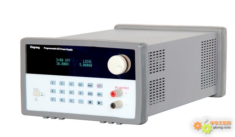

²úÆ·Ãû³Æ£º Ë«¼«ÐԳ̿ØÖ±Á÷µçÔ´KRT-1210
ÐÍ ºÅ£º KRT-1210
KRT-1210  12V  10A
KRT-1510  15V  10A
KRT-3010  30V  10A
KRTϵÁдó¹¦ÂÊË«¼«ÐÔµçÔ´£¬ÔËÓøßËÙCPU´¦ÀíÆ÷¼°24bit ADÓë16DAÊý×Öת»»ÒÔÌṩ¾«×¼µÄÊý×Ö»¯²âÁ¿²úÆ·ÐÔÄÜ׿Խ£¬ÊǹúÄÚÖÚ¶à¿Í»§ËùÐèµÄ×î¼ÑÑ¡Ôñ£¬²úÆ·Îȶ¨ÐԸߣ¬µçѹ¿ÉʵÏÖÕý¸º¼«ÐÔת»»×Ô¶¯Êä³ö£¬½â¾öÓû§ÊÖ¶¯Çл»µçѹ¼«ÐÔÊä³öµÄÂé·³£¬ÎªÓû§½ÚÊ¡Á˱¦¹óµÄ²âÊÔʱ¼ä¡£
         ¿É¶©ÖÆ£º0-200Vµçѹ´óµçÁ÷100AÊä³ö¡£
ÌØµã
  • ¸ßÎȶ¨£¬¼«µÍÔÓѶ£¬µÍÆ¯ÒÆÏßÐԽṹ
  • ºãµçѹ¹¤×÷ģʽ
  • ´óÐÍ2 X 20LCD 4 1/2λÏÔʾ
  • Êä³öµçѹ¼«ÐÔ¿ÉÕý¸º×ª»»Êä³ö£¨Êä³ö1-100HZÄÚÈÎÒâÉ趨£©
  • ¼«µÍµÄµçÔ´¿ª»úÓë¹Ø»ú¹ý³å¼â·å£¬ÓÐЧµÄ±£»¤¸ºÔØÊÜËð
  • µçѹ/µçÁ÷¸ß·Ö±æÂÊ1mV/1mA
  • 100×éÃæ°å¼ÇÒä´æ´¢¹¦ÄÜÉèÖÃ
Ó¦ÓÃÁìÓò:
.ÒÆ¶¯Í¨ÐÅ       .¿Æ¼¼Ñз¢   .¹¤Òµ¿ØÖƼ°×Ô¶¯»¯  .ͨѶ¹ã²¥µçÊÓ    .Âí´ïÀÏ»¯²âÊÔ .°ëµ¼ÌåµÍ¹¦ºÄ²âÊÔ   .Ì«ÑôÄܹâ·üÁìÓò    .Æû³µµç×Ó
SPECIFICATION
KRT SERIES
ÐͺŠKRT-1210 KR-1510 KR-3010
Êä³ö 12V 10A 15V 10A 30V 10A
Êä³ö ¹¦ÂÊ 120W 150W 300W
Êä³öµçѹ(CV) 0 ~ 12V 0~15V 0~30V
Êä³öµçÁ÷ 0 ~10A 0~10A 0~10A
¿É±à³Ì¾«¶È
(At 25¡æ±5¡æ)
µçѹ 0.05% + 10㎷ 0.05% + 10㎷ 0.05% +10㎷
µçÁ÷ 0.1% + 10㎃ 0.1% +10㎃ 0.1% + 10㎃
ÎÆ²¨ & ÔëÉù
(from 20Hz to 20MHz)
µçѹ (rms/p-p) 10㎷/30㎷ 10㎷/30㎷ 10㎷/30㎷
»Ø¶Á¾«¶È
(At 25¡æ±5¡æ)
µçѹ 0.05% + 10㎷ 0.05% +10㎷ 0.05% +10㎷
µçÁ÷ 0.1%+10㎃ 0.1%+10㎃ 0.1%+10㎃
¸ºÔص÷ÕûÂÊ µçѹ 10㎷ 10㎷ 10㎷
µçÁ÷ 10㎃ 10㎃ 10㎃
Ïß·µ÷ÕûÂÊ µçѹ 10㎷ 10㎷ 10㎷
µçÁ÷ 10㎃ 10㎃ 10㎃
¿ØÖÆ·Ö±æÂÊ µçѹ 1㎷ 1㎷ 1㎷
µçÁ÷ 1㎃ 1㎃ 1㎃
¹¤×÷»·¾³ 0~50 ¡æ,80%R.H.
¼ÇÒ书ÄÜ 100 ×é (µçѹ, µçÁ÷,)
ͨѶ½Ó¿Ú RS-232C(Ñ¡Åä)
¹¤×÷µçÔ´ AC220 ± 10% , 50/60 Hz
