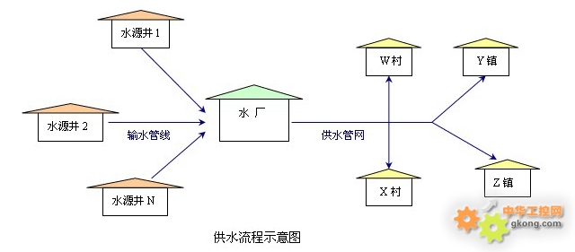

---Å©´å¼¯Öй©Ë®ÐÎʽ---
¸÷µØ¸ù¾Ý×ÔÉíµÄË®×ÊÔ´¼°µØÊÆÇé¿öÈ·¶¨¹©Ë®ÐÎʽ£¬Ö÷Òª°üÀ¨ÒÔÏÂÁ½ÖÖ£º
1¡¢Ö±¹©¾®¹©Ë®£ºÃ¿¸ö´åÕò´òÒ»ÑÛ»ò¶àÑÛˮԴ¾®£¬Ö±½Óͨ¹ý¹ÜÍøÎª¸÷´åÕò¹©Ë®¡£¸ÃÖÖ¹©Ë®ÐÎʽÊÊÓÃÓÚµØÏÂˮˮÖʱȽϺõĵØÇø¡£
2¡¢Ð¡ÐÍË®³§¹©Ë®£º
Çé¿ö1£ºË®Ô´À´×ÔµØÏÂË®£¬Ò»ÑÛ»ò¶àÑÛˮԴ¾®È¡µØÏÂË®²¢ÊäË͵½Ð¡ÐÍË®³§£¬¾­¼ÓÂÈÏû¶¾ºó½øÈëÇåË®³Ø£¬ÔÙͨ¹ý¼Óѹ±Ã×éºÍ¹©Ë®¹ÜÍøÎª²»Í¬´åÕò¹©Ë®£¬ÈçË®³§ÇåË®³ØµØÊƽϸߣ¬¿Éͨ¹ý×ÔÁ÷·½Ê½¶ÔÍ⹩ˮ¡£
Çé¿ö2£ºË®Ô´À´×ԵرíË®£¬Ò»¸ö»ò¶à¸öȡˮ±ÃվȡµØ±íË®²¢ÊäË͵½Ð¡ÐÍË®³§£¬¾­¼ÓÒ©¼ÓÂȵȹ¤ÒÕ´¦Àíºó½øÈëÇåË®³Ø£¬ÔÙͨ¹ý¼Óѹ±Ã×éºÍ¹©Ë®¹ÜÍøÎª²»Í¬´åÕò¹©Ë®£¬ÈçË®³§ÇåË®³ØµØÊƽϸߣ¬¿Éͨ¹ý×ÔÁ÷·½Ê½¶ÔÍ⹩ˮ¡£

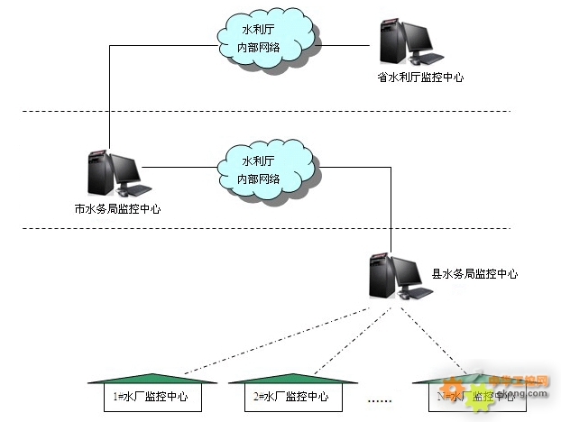

ϵͳ°´Õն༶¹ÜÀíģʽÉè¼Æ£¬Ë®³§¼à¿ØÖÐÐĶԱ¾¼¶¹©Ë®ÏµÍ³½øÐÐÔ¶³Ì¼à²âºÍ¹ÜÀí£»ÏØ¡¢ÊÐË®Îñ¾Ö¶ÔÏ½ÇøÄÚÅ©´åÒûË®°²È«¹¤³Ì½øÐм¯Öмà¹Ü£¬ÊµÊ±Õƿظ÷µØÇø¹©Ë®¶¯Ì¬£»Ê¡Ë®ÀûÌüÒ²¿ÉÔ¶³Ì»ñÈ¡¸÷ÏØ¡¢ÊеÄʵʱ¹©Ë®ÐÅÏ¢¡£
¶à¼¶¹ÜÀíϵͳ½á¹¹Ê¾Òâͼ
¡ô ÏØ¡¢ÊС¢Ê¡¼à¿ØÖÐÐÄͨ¹ýÄÚ²¿×¨Íø´«µÝÊý¾Ý£¬·¢²¼»òä¯ÀÀ¹©Ë®¼à¿ØÐÅÏ¢¡£

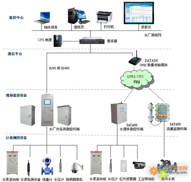

¡ô Ë®³§¼à¿ØÖÐÐÄͨ¹ý¾ÖÓòÍø»òGPRSÎÞÏßÍøÂçʵÏÖ¶Ô±¾¼¶¹©Ë®ÏµÍ³¸÷¹¤ÒÕ»·½ÚµÄ¼à¿Ø¡£
2¡¢Ë®³§±¾¼¶¼à¿ØÏµÍ³Éè¼Æ
¡ô ÔÚˮԴ¾®¾®·¿ÄÚ°²×°Ë®Ô´¾®²â¿ØÖÕ¶Ë¡£
¡ô ÔÚË®³§½øË®¿Ú°²×°Á÷Á¿¼à²âÖÕ¶Ë¡£
¡ô ÔÚË®³§¼ÓÂȼ䰲װ¼ÓÂÈÉ豸Զ³Ì²â¿Ø¼°Ë®Öʼà²âÖÕ¶Ë¡£
¡ô ÔÚË®³§¼Óѹ±Ã·¿°²×°¼Óѹ±ÃÕ¾Ô¶³Ì²â¿ØÖÕ¶Ë¡£
¡ô ÔÚË®³§µÍѹÅäµçÊÒ°²×°Åäµç¼à²âÖÕ¶Ë¡£
¡ô ÔÚË®³§Öµ°àÊÒ°²×°¹¤¿Ø»ú¡¢¼ÆËã»ú¡¢Í¶Ó°ÒÇ¡¢´òÓ¡»úµÈ£¬²¢°²×°¼à¿ØÏµÍ³Èí¼þ¡£
¡ô Á÷Á¿¼à²âÖÕ¶Ë¡¢¼ÓÂÈÉ豸Զ³Ì²â¿Ø¼°Ë®Öʼà²âÖÕ¶Ë¡¢¼Óѹ±ÃÕ¾Ô¶³Ì²â¿ØÖÕ¶ËÓëÖµ°àÊÒ¹¤¿Ø»úÖ®¼ä²ÉÓÃÒÔÌ«Íø»òRS485×ÜÏßµÄÓÐÏßͨÐÅ·½Ê½£»Ë®Ô´¾®²â¿ØÖÕ¶ËÓëÖµ°àÊÒ¹¤¿Ø»úÖ®
¼ä²ÉÓÃGPRSµÄÎÞÏßͨÐÅ·½Ê½£¨¿ÉÖ§³Ö¹âÏËͨÐÅ£©¡£
¡ô ¸ù¾ÝÐèÒª£¬¿ÉÔÚË®³§Öص㲿λÔö¼ÓÊÓÆµ¼à¿ØÉ豸£¬Í¨¹ýÓÐÏß·½Ê½½«ÊµÊ±ÊÓÆµ´«ÊäÖÁË®³§Öµ°àÊÒ¡£
¡ô Ò²¿É¶Ô¸÷´å¡¢ÕòµÄÓÃË®×ÜÁ¿½øÐмà²â£¬Á÷Á¿¼à²âÖÕ¶ËÓëÖµ°àÊÒ¹¤¿Ø»ú¼ä²ÉÓÃGPRSµÄÎÞÏßͨÐÅ·½Ê½¡£
ÏµÍ³ÍØÆËͼ£º

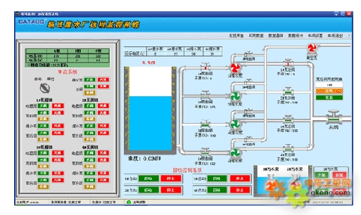

---µäÐͲÙ×÷½çÃæ---
