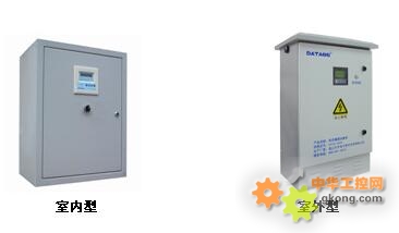

DATA86É䯵¿¨»ú¾®¹à¸È¿ØÖÆÆ÷ÊÇũҵ»ú¾®¹à¸È¹ÜÀíϵͳÖеĺËÐÄÉ豸£¬Ëü½«»ú¾®¹à¸È¿ØÖÆÆ÷¡¢½»Á÷½Ó´¥Æ÷ÒÔ¼°ÅäµçÉ豸°²×°ÔÚÒ»¸ö»úÏäÄÚ£¬¿ÉÒԲɼ¯¹à¸ÈÓõçÁ¿¡¢ÓÃË®Á¿»ò¹à¸Èʱ¼ä²¢×Ô¶¯ÊÕÈ¡¹à¸È·ÑÓá£É䯵¿¨»ú¾®¹à¸È¿ØÖÆÆ÷²»½öʹ¹ÜÀí²¿ÃÅʵÏÖÁËÏÈÊÕ·Ñ¡¢ºó¹à¸ÈµÄ¹ÜÀíÄ¿±ê£»Ò²Ê¹Å©»§´ïµ½Á˽èÖúIC¿¨×ÔÖ÷½½µØµÄÄ¿µÄ¡£¸Ã²úÆ·³É¹¦½â¾öÁËũҵ»ú¾®¹à¸È¹ÜÀíÖг¤ÆÚ´æÔڵĵç·Ñ/Ë®·Ñ¼ÆÁ¿²»×¼¡¢ÍÏÇ·¹à¸È·ÑÓúÍÀË·ÑË®×ÊÔ´µÄÄÑÌâ¡£

É䯵¿¨»ú¾®¹à¸È¿ØÖÆÆ÷°´ÕÕÊÕ·Ñ·½Ê½¿É·Ö³ÉÒÔÏÂ5ÖÖ£º
¡ô µç¼ÆÁ¿ÐÍ£º°´ÕÕµçÁ¿ÊÕ·Ñ£¬ÐèÍâ½ÓÂö³åµç±í»ò´®¿ÚÊä³öµÄÖÇÄܵç±í£»¿ÉÏÔʾµçÁ¿¡¢°´ÕÕµçÁ¿³äÖµ£¬Ò²¿ÉÏÔʾ½ð¶î¡¢°´ÕÕ½ð¶î³äÖµ¡£
¡ô Ë®¼ÆÁ¿ÐÍ£º°´ÕÕË®Á¿ÊÕ·Ñ£¬ÐèÍâ½ÓÔ¶´«Ë®±í»òÁ÷Á¿¼Æ£»¿É°´ÕÕË®Á¿ÏÔʾ¡¢°´ÕÕË®Á¿³äÖµÒ²¿É°´ÕÕ½ð¶îÏÔʾ¡¢°´ÕÕ½ð¶î³äÖµ¡£
¡ô ʱ¼ä¼ÆÁ¿ÐÍ£º°´ÕÕʱ¼äÊÕ·Ñ£¬²»ÐèÍâ½Óµç±í»òË®±í£»°´ÕÕ½ð¶îÏÔʾ¡¢°´ÕÕ½ð¶î³äÖµ¡£
¡ô µçˮת»»ÐÍ£º°ÑµçÁ¿×ª»»³ÉË®Á¿£¬°´ÕÕË®Á¿ÊÕ·Ñ£¬ÐèÍâ½ÓµçÄÜ±í¡£
¡ô Ë®µç¼ÆÁ¿ÐÍ£ºË®Á¿ºÍµçÁ¿Í¬Ê±¼ÆÁ¿£¬°´ÕÕµçÁ¿£¨»òË®Á¿£©ÊÕ·Ñ£¬ÐèÍâ½ÓµçÄܱíºÍÔ¶´«Ë®±í¡£

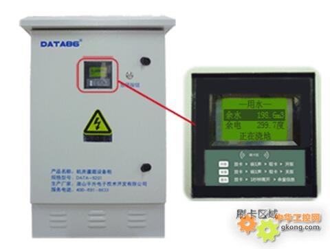

ÔÚÿÑÛ»ú¾®ÅÔ°²×°É䯵¿¨»ú¾®¹à¸È¿ØÖÆÆ÷£¬ÔÚÿ¸ö´å£¨»òÿ¸ö³äÖµµã£©ÅäÖÃһ̨IC¿¨×¨ÓùÜÀí»ú£¨»ò³äÖµÒÇ£©£¬¸ºÔðΪ±¾µØÇøÅ©»§µÄIC¿¨³äÖµ¡£Ã¿¸öÅ©»§Å䱸һÕÅIC¿¨£¬Å©»§ÔÚ½½µØÇ°±ØÐëÏȳÖIC¿¨µ½³äÖµµã³äÖµ£¬È»ºó²Å¿É»®¿¨½½µØ£¬½½µØÍê³ÉºóÔٴλ®¿¨¼´¿É¹Ø±ÕË®±Ã¡£ÔÚ±¾´Î½½µØ¹ý³ÌÖÐÓÃÁ˶àÉٵ硢¶àÉÙË®»ò¶à³¤Ê±¼ä£¬¾Í×Ô¶¯´ÓÅ©»§¿¨ÄÚ¿Û³ýÏàÓ¦µÄ·ÑÓ㬿¨ÄÚ½ð¶îÓÃÍê¾Í×Ô¶¯Í£±Ã¡£Ò»Ì¨¿ØÖÆÖÕ¶Ë¿ÉÒÔ¹©¶à¸öÅ©»§£¨ÂÖÁ÷£©Ê¹Óá£
¾ßÌåʹÓ÷½·¨£º
    ¿ª±Ã£º·Å¿¨>Ïì1Éù>È¡¿¨>¿ª±Ã
    ¹Ø±Ã£º·Å¿¨>Ïì1Éù>È¡¿¨>¹Ø±Ã
    ²éѯ£º·Å¿¨>1ÃëÖÓÀ뿪>ÓàÁ¿ÐÅÏ¢

¡ô ÏÔʾ·½Ê½£º 8λLEDÊýÂë¹Ü»ò4ÐÐLCDÃæ°åÏÔʾ¿ÉÑ¡¡£
¡ô ÏÔʾ·¶Î§£º-99999999~+99999999¡£
¡ô IC¿¨¶Á¿¨£º¶Á¿¨Ê±¼ä≤1Ã룻¶Á¿¨¾àÀë≤5ÀåÃס£
¡ô Ô¶³ÌͨѶ½Ó¿Ú£ºGPRS¡¢TTL¡¢RS232¡¢RS485¿ÉÑ¡¡£
¡ô ¹©µçµçÔ´£ºAC380V/AC220V¡£
¡ô ¹¤×÷»·¾³£ºÎ¶ȣº-40¡«85¡æ£»Êª¶È£º≤95%£»ÎÞÄý¶£¬ÎÞµ¼µç³¾°££¬ÎÞ±¬Õ¨ÎïÆ·¡£
¡ô °²×°·½Ê½£º±Ú¹Ò°²×°¡£
¡ô °²×°³ß´ç£º600*450*250mm¡£
