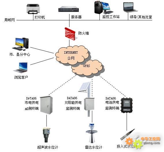

Ò»¡¢ÏµÍ³¸ÅÊö
    ˮλ×Ô¶¯¼à¿Ø¡¢ÎÞÏßˮλ×Ô¶¯¿ØÖÆÏµÍ³ÊʺϵØÏÂˮˮλ¡¢ºÓµÀˮλ¡¢Ë®¿âˮλ¡¢Ë®³ØË®Î»¡¢ºþ²´Ë®Î»µÄÔ¶³Ì¼à²â¡£¸Ãϵͳ¿É¸ù¾ÝÏÖ³¡Çé¿öÁé»îÅäÖø÷Ààˮλ¼Æ£¬¼à²âÖÐÐÄ¿É×Ô¶¯¶ÔˮλÊý¾Ý½øÐд洢¡¢·ÖÎö£¬Îª¾ö²ßÕßÕÆÎÕˮλ¶¯Ì¬ÐÅÏ¢ÌṩÁ˿ɿ¿×¼È·µÄÒÀ¾Ý¡£
¶þ¡¢ÏµÍ³Ìصã
¡ô ͨ¹ý¹ú¼ÒË®Àû²¿Ë®Îļà²âÊý¾Ý´«Êä¹æÔ¼£¨SL651-2014£©¡¢Ë®ÎÄÒ£²âÖÕ¶Ë»ú£¨SLT180-1996£©¡¢“ÌØÊâÇøÓòË®ÎÄ¡¢Ë®×ÊÔ´Êý¾Ý°²È«²É¼¯ÏµÍ³RTU×·¼Ó²âÊÔ”µÈȨÍþ¼ì²â¡£
¡ô »ñµÃ“È«¹ú¹¤Òµ²úÆ·Éú²úÐí¿ÉÖ¤”¡£
¡ô »ñµÃ“Ë®ÎÄʵʱ¼à²â¹ÜÀíϵͳ”Èí¼þÖø×÷Ȩ֤Êé¡£
¡ô ¼æÈݳ¬Éù²¨¡¢À×´ï¡¢¼¤¹â¡¢Í¶Èëʽ¡¢¸¡×ÓʽµÈ¸÷ÖÖˮλ¼Æ¡£
Èý¡¢ÏµÍ³×é³É
ˮλ×Ô¶¯¼à¿Ø¡¢ÎÞÏßˮλ×Ô¶¯¿ØÖÆÏµÍ³Ö÷ÒªÓÉ¼à¿ØÖÐÐÄ¡¢Í¨ÐÅÍøÂç¡¢Ô¶³ÌÎÞÏßˮλ¿ØÖÆÆ÷¡¢²âÁ¿É豸µÈËIJ¿·Ö×é³É¡£
¡ô ¼à¿ØÖÐÐÄ£º
Ö÷ÒªÓ²¼þ£º·þÎñÆ÷¡¢¿Í»§¶Ë¡¢Òƶ¯Êý¾ÝרÏß»òGPRSÊý¾Ý´«ÊäÄ£¿é¡£
Ö÷ÒªÈí¼þ£º²Ù×÷ϵͳÈí¼þ¡¢Êý¾Ý¿âÈí¼þ¡¢Ë®Î»¼à²âϵͳÈí¼þ¡¢·À»ðǽÈí¼þ¡£
¡ô ͨÐÅÍøÂ磺INTERNE¹«Íø+ ÖйúÒÆ¶¯¹«Ë¾GPRSÍøÂç¡£
¡ô ÖÕ¶ËÉ豸£ºÎ¢¹¦ºÄ²â¿ØÖÕ¶Ë£¬Êе繩µç¡¢Ì«ÑôÄܹ©µç¡¢µç³Ø¹©µç¿ÉÑ¡¡£
¡ô ²âÁ¿É豸£ºË®Î»¼Æ»òˮλ±äËÍÆ÷¡£
ËÄ¡¢ÏµÍ³¹¦ÄÜ
¡ô ˮλ¼à²â¿É¶ÀÁ¢ÔËÐУ¬Ò²¿É²¢ÈëÓ¦ÓÃÐÐÒµµÄÐÅÏ¢»¯ÏµÍ³¡£
¡ô ²É¼¯¸÷ˮλ¼à²âµãµÄˮλÊý¾Ý£¬²É¼¯Ê±¼ä¼ä¸ô¿ÉÉèÖá£
¡ô Éϱ¨¸÷ˮλ¼à²âµãµÄˮλÊý¾Ý£¬Éϱ¨Ê±¼ä¼ä¸ô¿ÉÉèÖá£
¡ô Ö§³Ö´®¿Úˮλ¼Æ¡¢0-5V»ò4-20mA ÐźÅÊä³öµÄˮλ±äËÍÆ÷¡£
¡ô Ö§³Ö 220VAC¹©µç¡¢Ì«ÑôÄܹ©µç¡¢ï®µç³Ø¹©µç¡£
¡ô ÏÖ³¡¼à²âÖն˾߱¸Êý¾Ý´æ´¢¹¦ÄÜ¡£
¡ô ¿ÉÔ¶³ÌÉèÖÃÖն˹¤×÷²ÎÊý£¬Ö§³ÖÔ¶³ÌÉý¼¶¡£
¡ô ¼à¿ØÖÐÐĿɶÔˮλÊý¾Ý½øÐд洢¡¢·ÖÎö¡¢Éú³É±ØÒªµÄ±¨±íºÍÇúÏß¡£
