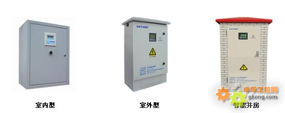

    É䯵¿¨»ú¾®¹à¸È¿ØÖÆÆ÷ÊÇũҵ»ú¾®¹à¸È¹ÜÀíϵͳÖеĺËÐÄÉ豸£¬Ëü½«»ú¾®¹à¸È¿ØÖÆÆ÷¡¢½»Á÷½Ó´¥Æ÷ÒÔ¼°ÅäµçÉ豸°²×°ÔÚÒ»¸ö»úÏäÄÚ£¬¿ÉÒԲɼ¯¹à¸ÈÓõçÁ¿¡¢ÓÃË®Á¿»ò¹à¸Èʱ¼ä²¢×Ô¶¯ÊÕÈ¡¹à¸È·ÑÓá£É䯵¿¨»ú¾®¹à¸È¿ØÖÆÆ÷²»½öʹ¹ÜÀí²¿ÃÅʵÏÖÁËÏÈÊÕ·Ñ¡¢ºó¹à¸ÈµÄ¹ÜÀíÄ¿±ê£»Ò²Ê¹Å©»§´ïµ½Á˽èÖúIC ¿¨×ÔÖ÷½½µØµÄÄ¿µÄ¡£¸Ã²úÆ·³É¹¦½â¾öÁËũҵ»ú¾®¹à¸È¹ÜÀíÖг¤ÆÚ´æÔڵĵç·Ñ/Ë®·Ñ¼ÆÁ¿²»×¼¡¢ÍÏÇ·¹à¸È·ÑÓúÍÀË·ÑË®×ÊÔ´µÄÄÑÌâ¡£
---²úÆ·ÌØµã---
¡ô ͨ¹ýË®Àû²¿Ë®×ÊÔ´¹æÔ¼ºÍ²úÆ·±ê×¼¼ì²â£¬°üÀ¨£º
Ë®×ÊÔ´¼à²âÊý¾Ý´«Êä¹æÔ¼£¨SZY206-2012£©£»
Ë®×ÊÔ´¼à¿ØÉ豸»ù±¾¼¼ÊõÌõ¼þ£¨SL426-2008£©£»
ÌØÊâÇøÓòË®ÎÄ¡¢Ë®×ÊÔ´Êý¾Ý°²È«²É¼¯ÏµÍ³RTU ×·¼Ó²âÊÔ¡£
¡ô »ñµÃ“È«¹ú¹¤Òµ²úÆ·Éú²úÐí¿ÉÖ¤”¡£
¡ô ²ÉÓ÷ǽӴ¥Ê½IC ¿¨£¬Í¨¹ýÎÞÏß·½Ê½¶Áд¿¨ÖÐÐÅÏ¢£¬·ÀË®¡¢·À³±¡¢·À¹¥»÷¡£
¡ô ²É¼¯¾«¶È¸ß£¬²É¼¯µçÁ¿£º¾«È·µ½0.1 ¶È£»²É¼¯Ë®Á¿£º¾«È·µ½1 ¶Ö£»²É¼¯Ê±¼ä£º¾«È·µ½1Ãë¡£
¡ô ʹÓÃÌØ±ð¼ò±ã£¬Ö§³ÖÊÖ»ú·¢¿¨¡¢³äÖµ¡¢Î¬»¤µÈ¡£
---²úÆ··ÖÀà---
É䯵¿¨»ú¾®¹à¸È¿ØÖÆÆ÷°´ÕÕÊÕ·Ñ·½Ê½¿É·Ö³ÉÒÔÏÂ5ÖÖ£º
¡ô µç¼ÆÁ¿ÐÍ£º°´ÕÕµçÁ¿ÊÕ·Ñ£¬ÐèÍâ½ÓÂö³åµç±í»ò´®¿ÚÊä³öµÄÖÇÄܵç±í£»¿ÉÏÔʾµçÁ¿¡¢°´ÕÕµçÁ¿³äÖµ£¬Ò²¿ÉÏÔʾ½ð¶î¡¢°´ÕÕ½ð¶î³äÖµ¡£
¡ô Ë®¼ÆÁ¿ÐÍ£º°´ÕÕË®Á¿ÊÕ·Ñ£¬ÐèÍâ½ÓÔ¶´«Ë®±í»òÁ÷Á¿¼Æ£»¿É°´ÕÕË®Á¿ÏÔʾ¡¢°´ÕÕË®Á¿³äÖµÒ²¿É°´ÕÕ½ð¶îÏÔʾ¡¢°´ÕÕ½ð¶î³äÖµ¡£
¡ô ʱ¼ä¼ÆÁ¿ÐÍ£º°´ÕÕʱ¼äÊÕ·Ñ£¬²»ÐèÍâ½Óµç±í»òË®±í£»°´ÕÕ½ð¶îÏÔʾ¡¢°´ÕÕ½ð¶î³äÖµ¡£
¡ô µçˮת»»ÐÍ£º°ÑµçÁ¿×ª»»³ÉË®Á¿£¬°´ÕÕË®Á¿ÊÕ·Ñ£¬ÐèÍâ½ÓµçÄÜ±í¡£
¡ô Ë®µç¼ÆÁ¿ÐÍ£ºË®Á¿ºÍµçÁ¿Í¬Ê±¼ÆÁ¿£¬°´ÕÕµçÁ¿£¨»òË®Á¿£©ÊÕ·Ñ£¬ÐèÍâ½ÓµçÄܱíºÍÔ¶´«Ë®±í¡£
---²úƷʹÓÃ---
ÔÚÿÑÛ»ú¾®ÅÔ°²×°É䯵¿¨»ú¾®¹à¸È¿ØÖÆÆ÷£¬ÔÚÿ¸ö´å£¨»òÿ¸ö³äÖµµã£©ÅäÖÃһ̨IC ¿¨×¨ÓùÜÀí»ú£¨»ò³äÖµÒÇ£©£¬¸ºÔðΪ±¾µØÇøÅ©»§µÄIC ¿¨³äÖµ¡£Ã¿¸öÅ©»§Å䱸һÕÅIC ¿¨£¬Å©»§ÔÚ½½µØÇ°±ØÐëÏȳÖIC ¿¨µ½³äÖµµã³äÖµ£¬È»ºó²Å¿É»®¿¨½½µØ£¬½½µØÍê³ÉºóÔٴλ®¿¨¼´¿É¹Ø±ÕË®±Ã¡£ÔÚ±¾´Î½½µØ¹ý³ÌÖÐÓÃÁ˶àÉٵ硢¶àÉÙË®»ò¶à³¤Ê±¼ä£¬¾Í×Ô¶¯´ÓÅ©»§¿¨ÄÚ¿Û³ýÏàÓ¦µÄ·ÑÓ㬿¨ÄÚ½ð¶îÓÃÍê¾Í×Ô¶¯Í£±Ã¡£Ò»Ì¨¿ØÖÆÖÕ¶Ë¿ÉÒÔ¹©¶à¸öÅ©»§£¨ÂÖÁ÷£©Ê¹Óá£
¾ßÌåʹÓ÷½·¨£º
¿ª±Ã£º·Å¿¨>Ïì1Éù>È¡¿¨>¿ª±Ã
¹Ø±Ã£º·Å¿¨>Ïì1Éù>È¡¿¨>¹Ø±Ã
²éѯ£º·Å¿¨>1ÃëÖÓÀ뿪>ÓàÁ¿ÐÅÏ¢
---²úÆ·¹¦ÄÜ---
¡ô Èç¹û IC ¿¨ÄÚ½ð¶îСÓÚÉ趨µÄÏÂÏÞÖµ£¬¿ØÖÆÖÕ¶Ë»á×Ô¶¯·¢³ö±¨¾¯ÐÅÏ¢£¬Ìáʾũ»§¼°Ê±³äÖµ¡£
¡ô һ̨¿ØÖÆÖն˿ɹ©¶à¸öÅ©»§Ê¹Óã»Ò»¸öÅ©»§Ò²¿ÉʹÓöą̀¿ØÖÆÖÕ¶Ë¡£
¡ô ²»Í¬´åµÄIC ¿¨²»ÄÜÏ໥ʹÓ㬼´Ò»¸ö´åµÄ¿¨²»Äܵ½ÁíÒ»¸ö´åʹÓá£
¡ô Èç¹ûÔÚʹÓÃʱ¶Ïµç£¬¿ØÖÆÖÕ¶ËÄÚµÄÊý¾Ý²»»á¶ªÊ§£¬À´µçºóÅ©»§¿ÉÒÔ¼ÌÐøÊ¹Óá£
¡ô ¾ßÓзÀÀ×±£»¤¹¦ÄÜ£¬È·±£¿ØÖÆÖÕ¶ËÔÚÀ×Óê¼¾½Ú°²È«ÔËÐС£
¡ô ²»Í¬¹¦Âʵĵç»ú£¨Ë®±Ã£©£¬Ö»Ðè¸ü»»²»Í¬µçÁ÷µÄ½»Á÷½Ó´¥Æ÷¼´¿É¡£
¡ô ¿ÉÀ©Õ¹Í¨Ñ¶¹¦ÄÜ£¬¼à¿ØÖÐÐÄ¿Éͨ¹ýGPRS ÍøÂç¶Ô¶àÑÛ»ú¾®µÄÓÃË®Çé¿ö½øÐÐÔ¶³Ì¼à¹Ü¡£
¡ô ¿ÉÀ©Õ¹µç¶¯»ú±£»¤¹¦ÄÜ¡£
¡ô ¿ÉÀ©Õ¹ÆäËü¼à²â¹¦ÄÜ£¬Èç·çËÙ¡¢·çÏò¡¢Õô·¢Á¿¡¢»ú¾®Ë®Î»¼à²âµÈ¡£
¡ô Ö§³ÖÊÖ»úAPP ·¢¿¨¡¢³äÖµ¡¢Ïú¿¨£¨ÓëÆ½ÉýÀ¶ÑÀ¶Á¿¨Æ÷ÅäÌ×ʹÓã©
¡ô Ö§³ÖÊÖ»úAPP Ô¶³Ìµ÷ÊÔ¡¢Î¬»¤¡£
¡ô Ö§³ÖÊÖ»úAPP ÏÂÔØÊý¾Ý¡£
---¼¼ÊõÖ¸±ê---
¡ô ÏÔʾ·½Ê½£º 8 λLEDÊýÂë¹Ü»ò4ÐÐLCD Ãæ°åÏÔʾ¿ÉÑ¡¡£
¡ô IC¿¨¶Á¿¨£º¶Á¿¨Ê±¼ä≤1 Ã룻¶Á¿¨¾àÀë≤5 ÀåÃס£
¡ô Ô¶³ÌͨѶ½Ó¿Ú£ºGPRS¡¢TTL¡¢RS232¡¢RS485¿ÉÑ¡¡£
¡ô ¹©µçµçÔ´£ºAC380V/AC220V¡£
¡ô ¹¤×÷»·¾³£ºÎ¶ȣº-40¡«85¡æ£»Êª¶È£º≤95%£»ÎÞÄý¶£¬ÎÞµ¼µç³¾°££¬ÎÞ±¬Õ¨ÎïÆ·¡£
¡ô °²×°·½Ê½£º±Ú¹Ò°²×°¡£
¡ô °²×°³ß´ç£º600*450*250mm¡£
