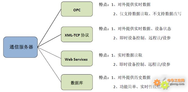

1¡¢²ÉÓÃÆ½Éý¹«Ë¾µÄͨѶ·þÎñÆ÷×öͨѶÈí¼þ£ºÆ½Éý¹«Ë¾¿ÉÒÔÌṩ“ͨѶ·þÎñÆ÷”×÷ΪͨѶ³ÌÐò£¬´Ë³ÌÐò¿ÉÓëÆ½Éý¹«Ë¾ËùÓеÄGPRS DTU¡¢RTUÉ豸Á¬½Ó²¢Ö§³Ö¹«Íø×¨ÏßTCP/UDP¡¢VPN×¨Íø¡¢´®¿Ú/Íø¿ÚÖ±Á¬µÈ×éÍø·½Ê½¡£
ͨѶ·þÎñÆ÷³ýÁ˽âÎöÊý¾ÝÒÔÍ⣬»¹¿É¶ÔÉϱ¨µÄÊý¾Ý×ö½øÒ»²½µÄÕûºÏ¡¢ÑÜÉúµÈ´¦Àí¡£
ͨѶ·þÎñÆ÷¶ÔÍâÌṩµÄ½Ó¿Ú·½Ê½ÓÐËÄÖÖ£º
¸øÓû§µÄ½¨Ò飺
¡ô ¶ÔÓÚÉÏλ»úƽ̨²ÉÓÃ×é̬Èí¼þ¿ª·¢µÄ£¬½¨Òé²ÉÓÃOPC ·½Ê½¡£
¡ô ¶ÔÓÚÉÏλ»úƽ̨²àÖØÓÚ¹ÜÀí£¬¶ÔÉ豸²Ù×÷ÎÞÒªÇó¡¢Êý¾ÝʵʱÐÔÒªÇ󲻸ߵĽ¨Òé²ÉÓÃÊý¾Ý¿â·½Ê½¡£
¡ô ¶ÔÓÚÉÏλ»úƽ̨ÖÐÐèÒª½øÐÐÉ豸²Ù×÷£¨¿ØÖÆ¡¢¶Á/Éè²Î£©£¬µ±¶ÔÏÖ³¡Êý¾ÝµÄʵʱÐÔÒªÇó¸ßʱ½¨Òé²ÉÓÃͨÐÅ·þÎñÆ÷XML-TCPЭÒ鷽ʽ£»µ±¶ÔÏÖ³¡Êý¾ÝµÄʵʱÐÔÒªÇ󲻸ßʱ½¨Òé²ÉÓÃWeb Services·½Ê½¡£

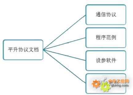

2¡¢Óû§×ÔÐпª·¢Í¨Ñ¶³ÌÐò£¬Æ½Éý¹«Ë¾ÌṩͨѶЭÒ飺
Çé¿ö 1——Óû§ÍêÈ«×ÔÖ÷¿ª·¢É豸ЭÒé
Çé¿ö 2——Óû§Ê¹ÓÃÆ½Éý¹«Ë¾µÄЭÒé¿Ø¼þÀ´¿ª·¢Í¨Ñ¶·þÎñ³ÌÐò
Çé¿ö 1˵Ã÷£ºÓû§ÍêÈ«×ÔÖ÷¿ª·¢É豸ЭÒé
¿ª·¢¹ý³ÌÖÐÐèÒª´¦ÀíµÄ¼¼ÊõÎÊÌâ°üÀ¨ÍøÂçͨѶ£¨TCP/UDP£©¡¢´®¿ÚͨѶÒÔ¼°É豸ЭÒéµÄ½âÎö¡¢ÀúÊ·Êý¾Ý´æ´¢¡¢²É¼¯Á¿µÄ±¨¾¯¼ì²éµÈ¡£
ƽÉý¿ÉÌṩÉ豸µÄ¶ÔӦЭÒéÎĵµ£¬°üÀ¨£º
Çé¿ö 2˵Ã÷£ºÓû§Ê¹ÓÃÆ½Éý¹«Ë¾µÄЭÒé¿Ø¼þÀ´¿ª·¢Í¨Ñ¶·þÎñ³ÌÐò
µ±Óû§²»Ïë×öÉ豸ЭÒé½âÎöʱ£¬Æ½Éý¹«Ë¾¿ÉÌṩ²¿·ÖЭÒéµÄ¿ª·¢¿Ø¼þ¹©µ÷Óã¬Óû§°´ÕÕ˵Ã÷Îĵµ¿É¿ª·¢ÏàÓ¦µÄ¹¦ÄÜ¡£
±¸×¢£ºÊ¹ÓÃЭÒé¿Ø¼þ¿ª·¢Ê±£¬ÒÀȻҪ´¦ÀíÍøÂçͨѶ£¨TCP/UDP£©¡¢´®¿ÚͨѶ¡¢ÀúÊ·Êý¾Ý´æ´¢¡¢²É¼¯Á¿±¨¾¯¼ì²éµÈ¼¼ÊõÎÊÌâ¡£
