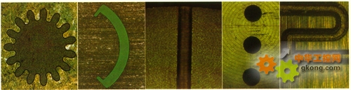

²úÆ·¹¤¼þ£ºº½¿Õ·¢¶¯»úҶƬÉÏµÄÆøÄ¤¿×¼Ó¹¤¡¢·¢¶¯»úÅçÓÍ×ì´ò¿×¡¢»¯ÏËÅçË¿°å¿×¼Ó¹¤¡¢ÖÓ±íµÄ³ÝÂÖ¡¢×°ÊεȾ«ÃÜÁã¼þ¿×¼Ó¹¤¡¢Ò½ÁÆÆ÷еÉÏÒÇÆ÷ÄÚÁã¼þ¿×¼Ó¹¤¡¢Î¢Ï¸Ä£¾ß¡£
¡¡¡¡Èðʿ΢ϸ³¬¾«Ãܵç»ð»¨»ú´²£¬¿ÉÒÔ¼Ó¹¤Î¢Ï¸¼þºÍ΢¿×µÄרÓÃ΢ϸ·Åµç¼Ó¹¤É豸£¬×î¶à¿ÉÒÔʵÏÖ7Öá¼Ó¹¤£¬¿É¼Ó¹¤¸´ÔÓµÄ΢ϸÁã¼þ»ò΢ϸ½á¹¹£»½«¸ßƵµçÔ´¼¯³ÉÔÚZÖáÉÏ£¬×î´óÏ޶ȵؼõÉÙ·Ö²¼µçÈÝ¶Ô¸ßÆµ·ÅµçµÄÓ°Ï죻²ÉÓþßÌØÊâÉè¼ÆµÄ³¬¸ßƵÖÇÄܵçÔ´ÒÔ¼°²ÉÓÃеÄÂö³åµ÷ÖÆºÍ¿ØÖÆ·½·¨£¬Ê¹µç²ÎÊý¿ÉÒÔÒÀ·Åµç״̬½øÐÐ×Ô¶¯µ÷Õû£¬´Ó¶øÌá¸ß¼Ó¹¤Ð§ÂÊ£¬¸ÄÉÆ¼Ó¹¤ÖÊÁ¿£»¶ÀÌØµÄ΢ϸµç¼«ÔÚÏßÖÆ±¸¼¼Êõ£¬×îС¿ÉÒÔÔÚÏßÔ¤ÖÆÖ±¾¶0.005mm΢ϸµç¼«;¸ßѹ³åÁ÷¼¼Êõ¸ÄÉÆÁËÅÅÏ÷Ч¹ûµÈ¡£
ÆäÖ÷ÒªÌØµãÊÇ£º
*½øÐÐ΢ϸÉîС¿×¼°ÒìÐͿ׼ӹ¤£¬¿ÉÒÔ±£Ö¤¿×µÄ¶¨Î»¾«¶È£¬ÐÎ×´¾«¶ÈºÍ¿×µÄ³ß´çÒ»ÖÂÐÔ¡£¿É¼Ó¹¤×îСÖÁ10΢Ã×£¨0.01mm£©Î¢¿×£»
 *µç¼«·´¿½×°ÖÿÉÒÔÖÆ±¸Ö±¾¶5΢Ãס¢³¤¶È200΢Ã×µÄ΢ϸµç¼«£¬²¢¿ÉÒÔÔÚ·´¿½µÄ¹ý³ÌÖжԷ´¿½µç¼«½øÐм¤¹âÔÚÏß²âÁ¿£¬²âÁ¿¾«¶È+/-0.15΢Ã×£»
*±¡±Ú¼þ¼°Î¢Ï¸½á¹¹¼Ó¹¤£»
*¿Éµ±×÷CNC΢ϸµç»ð»¨Ï³´²Ê¹Ó㬵缫ËðºÄÁ¬Ðø²¹³¥£¬¿É ¼Ó¹¤³ß´çΪ΢Ã×¼¶µÄ¸´ÔÓÈýάÁã¼þ£¬×îСÄÚ½ÇR0.02mm£»
 *3DSCOPE×°Ö㬿ÉÒÔÔÚÏß²âÁ¿Ëù¼Ó¹¤Áã¼þµÄ´Ö²Ú¶ÈºÍÈýάÐÎ×´¡£
*¿ÉÒÔʹÓÃË«Ö÷ÖᣬÒÔÌá¸ß΢ϸµç»ð»¨Ï³¼Ó¹¤µÄ¹¤×÷ЧÂÊ¡£
 *΢¿×µÄ×¶¶È¿ÉÒÔͨ¹ý¸Ä±ä¸ßƵ·Åµç²ÎÊý¼ÓÒÔ¿ØÖÆ£¬ÉõÖÁ¿ÉÒÔ¼Ó¹¤´øÓз´×¶µÄ΢¿×£»
 *¼Ó¹¤ÃæÎÞׯÉËÏÖÏó£»
*²»²úÉú΢¿×Èë/³ö¿Ú±äÐΣ»
*¼Ó¹¤±íÃæ´Ö²Ú¶È¿É´ïRa0.05£»
 *¼Ó¹¤Ð§Âʸߣ»
 *Á¼ºÃµÄÈË»ú½çÃæ£¬ÊÖ¶¯±à³ÌÖ±¹Û¼òµ¥£»
 *¸ßËÙ´ò¿×²¢´øÓдò´©¿×¸ÐÓ¦¹¦ÄÜ£»
*µç¼«×Ô¶¯½ø¸ø£»
 *×îС¿É¼Ð³Öµç¼«Ö±¾¶45΢Ã×£»
 *70barÀäÈ´ÓÍ/Ë®¸ßѹ±Ã¡£
