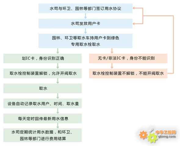

¡¾ÏµÍ³Ê¹ÓÃÁ÷³Ì¡¿
¡¾ÏµÍ³Ìص㡿
    ¡ô IC¿¨Éí·Ýʶ±ð£¬½ûÖ¹·Ç·¨È¡Ë®¡£
    ¡ô ȡˮÁ¿¼°Ñ¹Á¦Êý¾ÝÔ¶³Ì¼à²â¡£
    ¡ô ²úÆ·Óëȡˮ˨ÈÚΪһÌ壬ÃÀ¹Û´ó·½¡£
    ¡ô ΢¹¦ºÄÉè¼Æ£¬²úÆ·×Ô´øµçÔ´£¬ÎÞÐèÍ⹩µç¡£
    ¡ô ÌÆÉ½Æ½Éý×ÔÖ÷֪ʶ²úȨ£¬ÒÑÉêÇë¹ú¼ÒרÀû¡£
