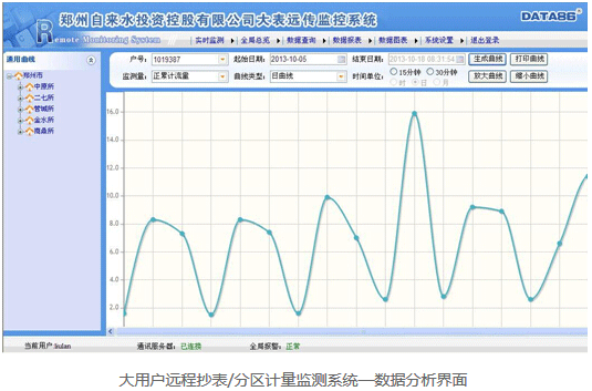

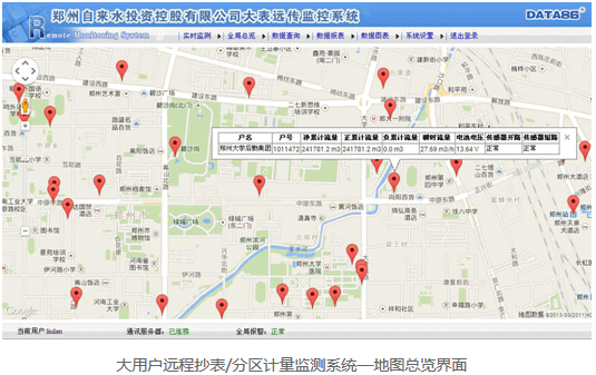

¡ô ¶¯Ì¬¼à²â¡¢×Ô¶¯´æ´¢¸÷´óÓû§/·ÖÇø¼ÆÁ¿µãµÄ×îÐÂÁ÷Á¿Êý¾Ý¡£
¡ô ±í¾ßË𻵡¢³­±íÉ豸Òì³£¡¢ÎÞÏßÐźÅÖжϵȹÊÕÏ·¢Éúʱ×Ô¶¯±¨¾¯¡£
¡ô ×Ô¶¯Éú³É´óÓû§µÄÓÃˮͳ¼Æ±¨±íºÍʱ¶Î·ÖÎöÇúÏß¡£
¡ô ¼à²âÊý¾Ý¡¢±¨¾¯Êý¾Ý¡¢Í³¼Æ±¨±í¿Éµ¼³öΪExcel±¨±í¡¢¿É´òÓ¡Êä³ö¡£
¡ô Ö§³Öµµ°¸¹ÜÀí£¬¿ÉËæÊ±µ÷È¡¸÷¼à²âµãµÄ¹Ü¾¶¡¢Ë®±íÀàÐÍ¡¢Ë®±í²ÎÊý¼°³§¼ÒµÈÐÅÏ¢¡£
¡ô ¸¨ÖúÅä±í·ÖÎö£¬¿É×Ô¶¯Éú³É¼à²âµãµÄÅä±í·ÖÎöÇúÏߺÍÁ÷Á¿Í³¼Æ½á¹û¡£
¡ô ²ÉÓ÷ּ¶¹ÜÀí»úÖÆ£¬²»Í¬¹ÜÀíÕ߾߱¸²»Í¬µÄ²Ù×÷ȨÏÞ¡£
