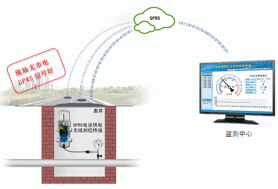

¼à²â·½Ê½
¡¾·½Ê½Ò»£º¶¨Ê±²É¼¯¡¢¼¯ÖÐÉϱ¨¡¢Ô½ÏÞ±¨¾¯¡¿
ÊÊÓ¦³¡ºÏ£º¼à²âÏÖ³¡ÎÞµçÔ´¡¢ÓÐGPRSÐźţ¬¶ÔÊý¾ÝʵʱÐÔÒªÇ󲻸ߡ£
¹¤×÷ģʽ£º
   1£©ÌÆÉ½Æ½ÉýGPRSµç³Ø¹©µçÎÞÏß²â¿ØÖն˱¸¶¨Ê±²É¼¯£¨È磺ÿ5·ÖÖÓ£©¹ÜÍøÑ¹Á¦ºó½«Êý¾ÝÔݴ棬²¢Ò»´ÎÐÔ¼¯ÖÐÉϱ¨£¨È磺ÿ30·ÖÖÓ£©¸ø¹ÜÍø¼à²âÖÐÐÄ¡££¨±¸×¢£ºÊý¾Ý²É¼¯¡¢Éϱ¨ÖÜÆÚ¿ÉÈÎÒâÉèÖᣣ©
   2£©Ôڲɼ¯Ñ¹Á¦µÄͬʱ¶ÔÊý¾Ý½øÐÐÅжϣ¬Ò»µ©·¢ÏÖѹÁ¦³¬¹ýÉÏ¡¢ÏÂÏÞ±¨¾¯Öµ£¬Ôò²»ÔٵȴýÉϱ¨¼ä¸ô¶øÁ¢¼´Éϱ¨£¬ÊµÏÖÔ½ÏÞ¼Ó±¨¡£

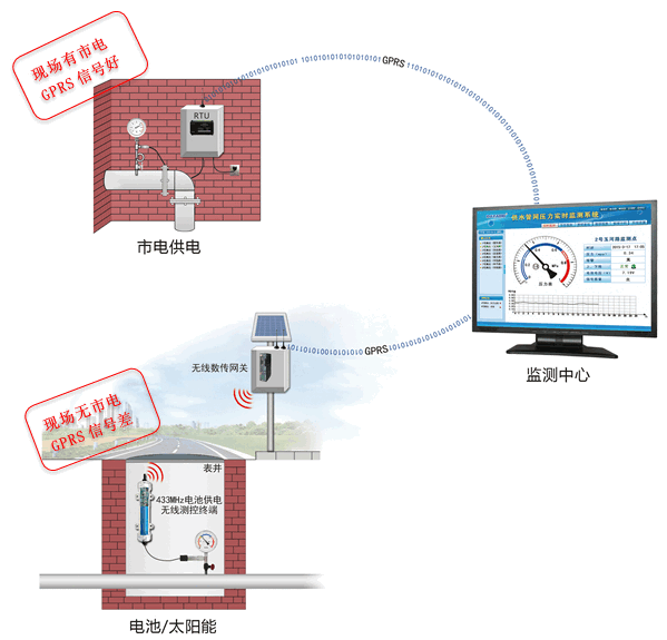

¡¾·½Ê½¶þ£ºÊµÊ±ÔÚÏß¼à²â¡¿
¡ô Êе繩µç
ÊÊÓ¦³¡ºÏ£ºÏÖ³¡ÓÐÊе硢ÓÐGPRSÐźţ¬¶ÔÊý¾ÝʵʱÐÔÒªÇó¸ß¡£
¹¤×÷ģʽ£ºÌÆÉ½Æ½Éý¼à²âÉ豸£¨RTU£©×Ô¶¯²É¼¯¹ÜÍøÑ¹Á¦²¢Í¨¹ýGPRSʵʱ´«Ë͸ø¹ÜÍø¼à²âÖÐÐÄ¡£
¡ô µç³Ø/Ì«ÑôÄÜ
ÊÊÓ¦³¡ºÏ£ºÏÖ³¡ÎÞÊе硢ÎÞGPRSÐźţ¬¶ÔÊý¾ÝʵʱÐÔÒªÇó¸ß¡£
¹¤×÷ģʽ£º
1£©±í¾®ÄÚµÄ433Mµç³Ø¹©µçÎÞÏß²â¿ØÖÕ¶Ëʵʱ²É¼¯¹ÜÍøÑ¹Á¦²¢Í¨¹ý433MHzÏò±í¾®Íâ·¢ËÍ¡£
2£©±í¾®ÍâµÄ433M/GPRS˫ģÎÞÏßÍø¹Ø£¨¿É°²×°ÔÚ±í¾®Öܱß150Ã×·¶Î§ÄÚ£©½ÓÊÕµ½Ñ¹Á¦Êý¾ÝºóÔÙͨ¹ýGPRSÍøÂçÔ¶´«¸ø¹ÜÍø¼à²âÖÐÐÄ¡£

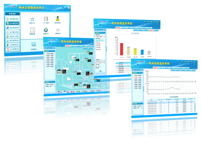

ϵͳ¹ÜÀíÈí¼þÖ÷Òª¹¦ÄÜ
¡ô ²âµã·Ö²¼×ÜÀÀ                    ¡ô ×îÐÂÊý¾Ý¼à²â
¡ô ³¬ÏÞ×Ô¶¯±¨¾¯                    ¡ô ѹÁ¦ÇúÏß·ÖÎö
¡ô ÖÇÄÜÊý¾Ýͳ¼Æ                    ¡ô ÀúÊ·Êý¾Ý²éѯ
¡ô Óû§ÐÅÏ¢¹ÜÀí                    ¡ô ²âµãÐÅÏ¢ÉèÖà

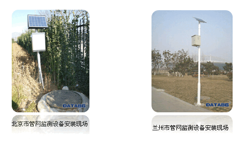

×Ô¶¯»¯ÊÐÕþ¹ÜÍø¼à¿ØÉ豸°²×°ÏÖ³¡Õ¹Ê¾
