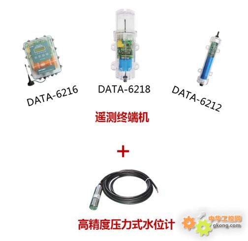

¡¾²úÆ·¸ÅÊö¡¿
      µØÏÂË®¼à²âÒǼ¯Ë®Î»Ë®Î¼ì²â¡¢Êý¾Ý²É¼¯¡¢ÎÞÏßͨÐŵȶ๦ÄÜÓÚÒ»Ì壬²ÉÓÃ΢¹¦ºÄÉè¼Æ¡¢×Ô´øï®µç³Ø×é¡¢ÅäÖÃרÓ÷ÀË®Íâ¿Ç£¬¹ã·ºÊÊÓÃÓÚÖ±¾¶Îª146mm ¡¢300mm µÈ³ß´çµÄ¼à²â¾®¡£

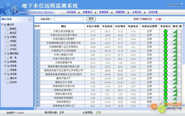

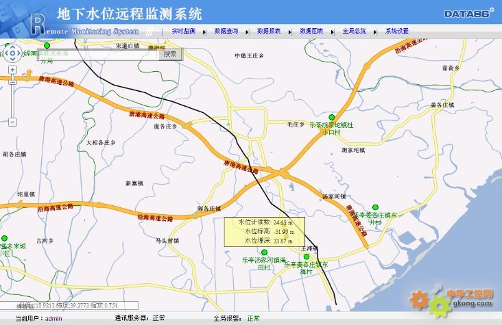

¡ï ²âµã·Ö²¼×ÜÀÀ
      ʸÁ¿µØÍ¼Õ¹Ê¾²âµã·Ö²¼Î»Öᢱ¨¾¯×´Ì¬ºÍµ¥µã¼à²âÊý¾Ý¡£
¡ï ʵʱÊý¾Ý¼à²â
     չʾ×îÐÂˮλÊý¾Ý¡¢µç³Øµçѹ¡¢É豸״̬ºÍÐźÅÖÊÁ¿µÈ¡£

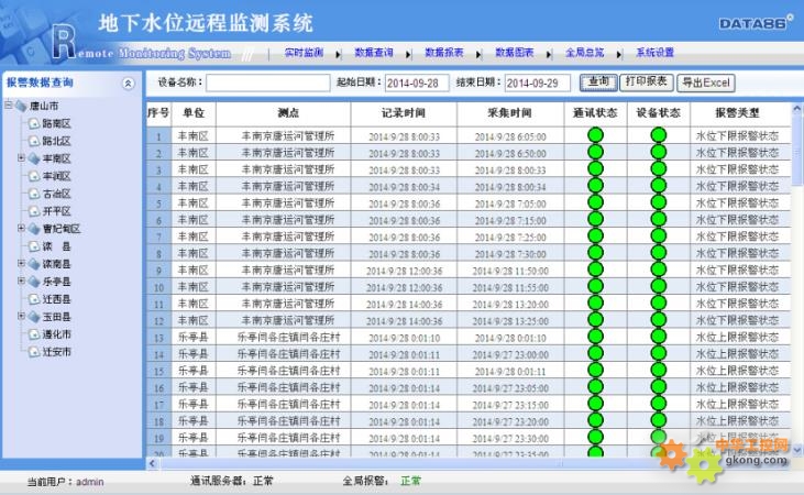

¡ï ÖÇÄܱ¨¾¯
     ˮλԽÏÞ¡¢µçÁ¿¹ýµÍ¡¢É豸Òì³£µÈ×Ô¶¯±¨¾¯¡£

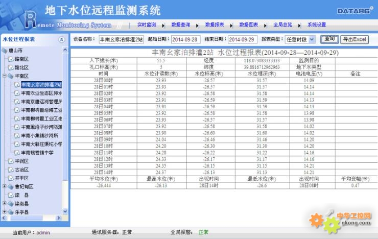

¡ï ÖÇÄÜÊý¾Ýͳ¼Æ
      ÖÇÄÜÉú³Éʱ¡¢ÈÕ¡¢Ô»òÈÎÒâʱ¶ÎµÄÊý¾Ýͳ¼Æ±¨±í¡£

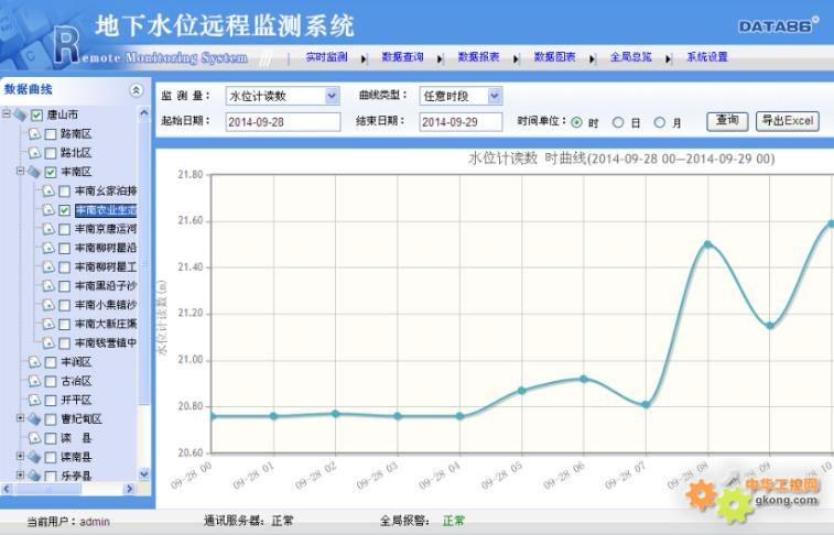

¡ï Ç÷ÊÆÇúÏß·ÖÎö
      Ò»¼üÉú³É¸÷¼à²â²ÎÊýµÄʱ¶Î·ÖÎöÇúÏß¡£

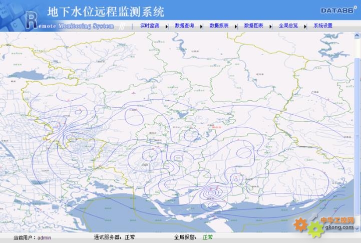

¡ï µÈˮλͼÉú³É
      ÖÇÄÜÉú³ÉÈÎÒâʱ¿ÌµÄµÈˮλͼ¡£

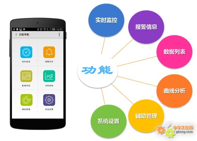

ÊÖ»úAPP

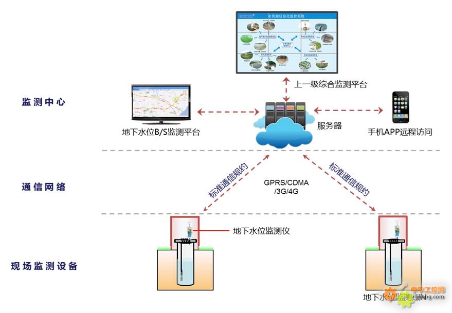

¡¾µØÏÂË®¼à²âϵͳ×é³É¡¿
