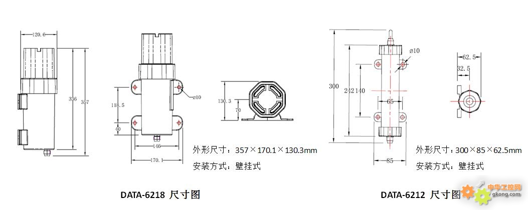

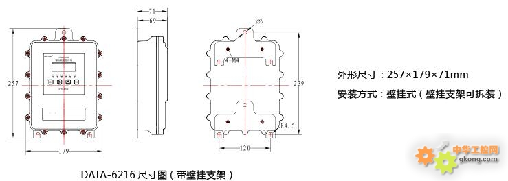

²úÆ·³ß´ç£º
¼¼Êõ²ÎÊý£º

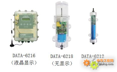

²úÆ·ÐͺÅ
DATA-6216
DATA-6218
DATA-6212
ÌìÏß
ÍâÖÃ
ÄÚÖÃ
ÍâÖÃ
Òº¾§ÏÔʾ
ÓÐ
ÎÞ
ÎÞ

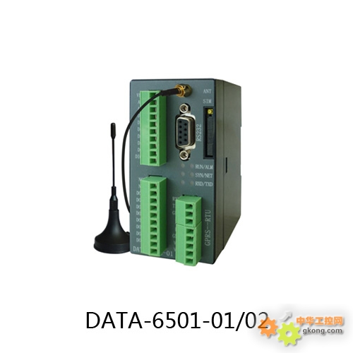

Èý¡¢DATA-6501-01/02 GPRS-RTU ÎÞÏß²â¿ØÉ豸
²úÆ·ÌØµã£º
¡ñ ²å°ÎʽÉè¼Æ£¬¿ÉÁé»îÅäÖòúÆ·¹¦ÄÜ¡£
¡ñ ͨ¹ýGPRSÔ¶³Ì´«ÊäÊý¾Ý£»Ö§³Ö¶àÖÐÐÄ¡¢¶à¶Ë¿ÚͨÐÅ¡£
¡ñ ³¬µÍ¹¦ºÄ£¬ÊÊÓ¦¶àÖÖ¹©µç·½Ê½¡¢½ÚÊ¡¹©µç³É±¾¡£
¡ñ HARTÒDZíÊý¾Ý²É¼¯£¨½öDATA-6501-02£©¡£
¡ñ Ìå»ýСÇÉ¡¢µ¼¹ìʽ°²×°£¬¿ÉǶÈëµ½ÆäËüÉ豸ÖС£
²úÆ·¹¦ÄÜ£º
ÐÅÏ¢²É¼¯£ºÒDZíÊý¾Ý/É豸״̬×Ô¶¯²É¼¯¡£
Âß¼­¿ØÖÆ£º×Ô¶¯/Ô¶³Ì¿ØÖƱᢷ§¡¢Õ¢µÈÉ豸£¨½öDATA-6501-01£©¡£
ÎÞÏßͨÐÅ£ºÖ§³ÖGPRS¡¢¶ÌÐÅ¡¢À¶ÑÀµÈ¶àÖÖͨÐÅ·½Ê½¡£
ÖÇÄܱ¨¾¯£ºÊý¾ÝÔ½ÏÞ»òÏÖ³¡ÒDZí¹ÊÕÏʱ£¬×Ô¶¯±¨¾¯¡£
Êý¾Ý´æ´¢£º¼à²âÊý¾Ý×Ô¶¯´æ´¢,ʵÏÖÏÖ³¡É豸¡¢¼à¿ØÖÐÐÄË«±¸·Ý¡£
¶¨Ê±¹©µç£º¶¨Ê±¶ÔÍ⹩µç£¬ÎªÒÇ±í¡¢±äËÍÆ÷Ìṩ¹¤×÷µçÔ´¡£
Ô¶³Ìά»¤£ºÔ¶³ÌÐÞ¸ÄÉ豸²ÎÊý¡¢Éϱ¨ÆµÂÊ£»Ô¶³ÌÉý¼¶É豸³ÌÐò¡£

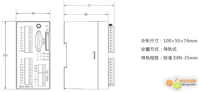

²úÆ·³ß´ç£º
µçÆøÁ¬½Ó£º
¼¼Êõ²ÎÊý£º

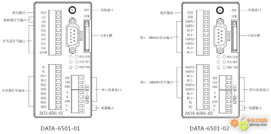

²úÆ·ÐͺÅ
DATA-6501-01
DATA-6501-02
Ó²¼þ½Ó¿Ú
6·DI/PI¡¢2·AI£¨4-20mA/0-5V£©£»
1·RS232/ RS485²É¼¯´®¿Ú£»
1·RS232µ÷ÊÔ´®¿Ú£»
4·DO
4 ·HART£»
1·RS232µ÷ÊÔ´®¿Ú
Éè²Î·½Ê½
´®¿ÚÉè²Î¡¢Ô¶³ÌÉè²Î¡¢À¶ÑÀÉè²Î£¨¿ÉÑ¡£©
Ô¶³Ì´«ÊäЭÒé
TCP¡¢UDP
¹¤×÷ÖÆÊ½
×Ô±¨Ê½¡¢Ó¦´ðʽ¡¢»ìºÏʽ
¾²Ì¬ÖµÊصçÁ÷
<1mA/12V
¹¤×÷µçÁ÷
≤10mA/12V
CPU
32λ´¦ÀíÆ÷¡¢ÔËÐÐÆµÂÊ100MHz
´æ´¢ÈÝÁ¿
4M¡¢8M¡¢16M¡¢32M£¨¿ÉÑ¡£©
´®¿Ú²¨ÌØÂÊ
1200¡¢2400¡¢4800¡¢9600¡¢19200¡¢38400¡¢57600£¨Bit/S£©¿ÉÑ¡
¶ÔÍ⹩µç
ͬÊäÈëµçѹ
MTBF
≥25000h
¹©µçµçÔ´
DC 10V-30V
¹¤×÷»·¾³
ζȣº-40¡«+85¡æ£»Êª¶È£º≤95%
