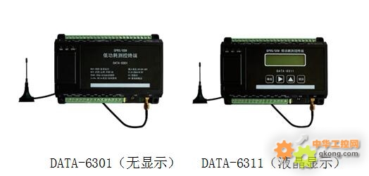

²úÆ·Ãû³Æ£º µÍ¹¦ºÄÎÞÏßRTU¡¢ÎÞÏß²â¿Ø×°ÖÃ
ÐÍ ºÅ£º DATA-6301/6311
²úÆ·¸ÅÊö£º
    µÍ¹¦ºÄÎÞÏßRTU¡¢ÎÞÏß²â¿Ø×°Öü¯Êý¾Ý²É¼¯¡¢´«Êä¡¢´æ´¢¹¦ÄÜÓÚÒ»Ì壬²ÉÓõ͹¦ºÄÉè¼Æ£¬ÌرðÊÊÓÃÓÚÌ«ÑôÄܹ©µçµÄ¼à²âÏÖ³¡£¬¿É´ó´ó¼õÉÙÌ«ÑôÄܹ©µç³É±¾²¢½µµÍÊ©¹¤ÄѶȣ¬¹ã·ºÓ¦ÓÃÓÚË®ÎÄË®Àû¡¢ÆøÏó¡¢µØÖʵÈÐÐÒµ¡£
²úÆ·ÌØµã£º
¡ñ ²É¼¯¡¢¿ØÖÆ¡¢´«ÊäÒ»Ì廯Éè¼Æ¡£
¡ñ Ö§³ÖÈ˹¤ÖÃÊýºÍ±¾µØÀúÊ·Êý¾Ýµ¼³ö¡£
¡ñ Ö§³ÖÖ÷¡¢±¸Í¨ÐÅÐŵÀ×Ô¶¯Çл»¡£
¡ñ Ö§³Ö¶àÖÐÐÄ¡¢¶à¶Ë¿ÚͨÐÅ¡£
¡ñ ͨ¹ýË®×ÊÔ´¡¢Ë®ÎÄÏà¹ØÐÐÒµ¹æÔ¼¼ì²â¡£
¡ñ µÍ¹¦ºÄÉè¼Æ£¬ÓÈÆäÊʺÏÌ«ÑôÄܹ©µçµÄ¼à²âÏÖ³¡¡£
²úÆ·¹¦ÄÜ£º
ÐÅÏ¢²É¼¯£ºÒDZíÊý¾Ý¡¢É豸״̬¡¢ÏÖ³¡Í¼Ïñ×Ô¶¯²É¼¯¡£
Âß¼­¿ØÖÆ£º×Ô¶¯/Ô¶³Ì¿ØÖƱᢷ§ÃÅ¡¢Õ¢ÃŵÈÉ豸¡£
ÎÞÏßͨÐÅ£º¿ÉÆ¥Åä¶àÖÖͨÐÅ·½Ê½£¬ÊÊÓ¦²»Í¬ÏÖ³¡ÐèÇó¡£
ÖÇÄܱ¨¾¯£º¼à²âÊý¾ÝÔ½ÏÞ¡¢ÏÖ³¡É豸¹ÊÕÏ£¬Á¢¿Ì±¨¾¯¡£
Êý¾Ý´æ´¢£ºÑ­»·´æ´¢¼à²âÊý¾Ý£¬µôµç²»¶ªÊ§¡£
¶¨Ê±¹©µç£º¶¨Ê±¶ÔÍ⹩µç£¬ÎªÒÇ±í¡¢±äËÍÆ÷Ìṩ¹¤×÷µçÔ´¡£
Ô¶³Ìά»¤£ºÖ§³ÖÔ¶³ÌÉè²Î¡¢Ô¶³ÌÉý¼¶¡£

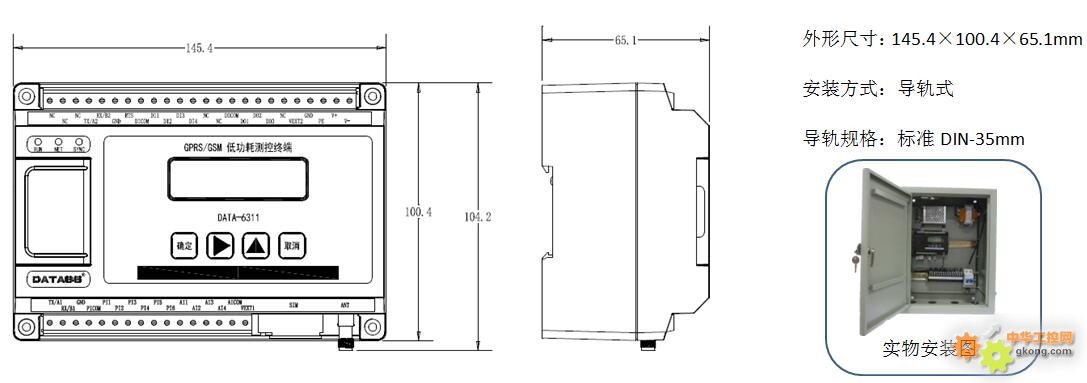

²úÆ·³ß´ç£º
µçÆøÁ¬½Ó£º

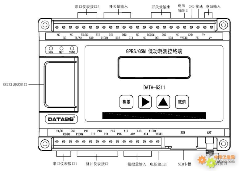

µÍ¹¦ºÄÎÞÏßRTU¡¢ÎÞÏß²â¿Ø×°Öü¼Êõ²ÎÊý£º
²úÆ·ÐͺÅ
DATA-6301
DATA-6311
ÏÔʾ
ÎÞ
Òº¾§
´®¿Ú
2·²É¼¯´®¿Ú£¨RS485¡¢RS232¿ÉÑ¡£©¡¢1·RS232µ÷ÊÔ´®¿Ú£¨DB9£©
AI
4·£¨4-20mA/0-5V¡¢¾«¶È0.5%£©
DI/PI
4·DI£¨ÎÞÔ´½Óµã£©¡¢6·PI£¨ÎÞÔ´½Óµã£©
DO
3·£¨¼¯µç¼«Êä³ö£©
ÎÞÏßͨÐÅ·½Ê½
GPRS¡¢CDMA¡¢±±¶·ÎÀÐÇ¡¢3G/4G¡¢433MHz¡¢À¶ÑÀµÈ¿ÉÑ¡
Éè²Î·½Ê½
´®¿ÚÉè²Î¡¢Ô¶³ÌÉè²Î¡¢À¶ÑÀÉè²Î£¨¿ÉÑ¡£©
Ô¶³Ì´«ÊäЭÒé
TCP¡¢UDP
¹¤×÷ÖÆÊ½
×Ô±¨Ê½¡¢Ó¦´ðʽ¡¢»ìºÏʽ
¾²Ì¬ÖµÊصçÁ÷
<1mA/12V
¹¤×÷µçÁ÷
≤10mA/12V
CPU
32λ´¦ÀíÆ÷¡¢ÔËÐÐÆµÂÊ100MHz
´æ´¢ÈÝÁ¿
4M¡¢8M¡¢16M¡¢32M£¨¿ÉÑ¡£©
´®¿Ú²¨ÌØÂÊ
1200¡¢2400¡¢4800¡¢9600¡¢19200¡¢38400¡¢57600£¨Bit/S£©¿ÉÑ¡
¶ÔÍ⹩µç
ͬÊäÈëµçѹ
MTBF
≥25000h
¹©µçµçÔ´
DC 10-30V
¹¤×÷»·¾³
ζȣº-40¡«+85¡æ£»Êª¶È£º≤95%
