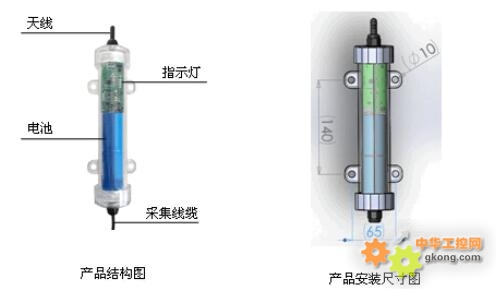

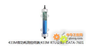

¶þ¡¢433Mµç³Ø¹©µçÎÞÏßÄ£¿é(433M RTU)
¡¾²úÆ·¸ÅÊö¡¿
   433Mµç³Ø¹©µçÎÞÏßÄ£¿é(433M RTU)¼¯ÒDZíÊý¾Ý²É¼¯ºÍ433MÎÞÏßͨÐŹ¦ÄÜÓÚÒ»Ì壬¾ßÓÐÐźŴ©Í¸Á¦Ç¿¡¢¹¦ºÄµÍ¡¢·À³±¡¢·ÀË®¡¢²»ÐèÍⲿ¹©µçµÈÓŵ㣬¹ã·ºÓ¦ÓÃÔÚÊÖ³Ö³­±í¡¢ÎÞÏßÊý¾Ý²É¼¯¡¢Ò£²âÒ£¿Ø¡¢¹¤Òµ×Ô¶¯»¯µÈÁìÓò¡£
¡¾²úÆ·¹¦ÄÜ¡¿
¡ô ²É¼¯¹¦ÄÜ£ºDATA-7601²É¼¯¸÷ÀàÒDZíÊä³öµÄÂö³åÁ¿¡¢Ä£ÄâÁ¿»òRS232/RS485´®¿ÚÐźš£
¡ô ´æ´¢¹¦ÄÜ£º±¾»úÑ­»·´æ´¢¼à²âÊý¾Ý£¬µôµç²»¶ªÊ§¡£
¡ô ͨÐŹ¦ÄÜ£º²ÉÓÃ433MHZÃâ·ÑƵ¶Î¶ÔÍâͨÐÅ£¬ÃâÐí¿É֤ʹÓá£
¡ô ±¨¾¯¹¦ÄÜ£º¼à²âÊý¾ÝÔ½ÏÞ£¬Á¢¼´Éϱ¨¸æ¾¯ÐÅÏ¢¡£
¡ô ¶ÔÍ⹩µç¹¦ÄÜ£º¿É¶ÔÍâÌṩֱÁ÷µçÔ´£¬ÎªÒDZí/±äËÍÆ÷¹©µç¡£
¡ô Ô¶³Ì¹ÜÀí¹¦ÄÜ£ºÖ§³ÖÔ¶³Ì²ÎÊýÉèÖᢳÌÐòÉý¼¶¡£
¡¾²úÆ·ÌØµã¡¿
¡ô ÓÅÑ¡¹¤Òµ¼¶Æ÷¼þ£¬Îȶ¨ÐÔ¡¢¿É¿¿ÐԸߣ¬ÊÊÓ¦¶ñÁÓ¹¤Òµ»·¾³¡£
¡ô ²ÉÓÃÐÝÃß+»½ÐѵÄ΢¹¦ºÄ¹¤×÷ģʽ£¬×Ô´øï®µç³Ø×é¿Éά³Ö¹¤×÷ʱ¼ä£¾2Ä꣨5·ÖÖÓÉϱ¨1´ÎÊý¾Ý£©¡£
¡ô Ö§³ÖÒ»µã¶ÔÒ»µã¡¢Ò»µã¶Ô¶àµãµÄÊý¾ÝͨÐÅ·½Ê½¡£
¡ô ÅäÖÃͲʽÃܱշÀ»¤Íâ¿Ç£¬·À»¤µÈ¼¶IP68£¬¿É³¤ÆÚ¹¤×÷ÔÚʪ¶È´ó¡¢ÎÛË®½þÂþµÄ»·¾³¡£
¡¾¼¼Êõ²ÎÊý¡¿
²ÎÊýÃû³Æ
²ÎÊýÖµ
³­±í½Ó¿Ú
3·PI¡¢1·AI£¨0-5V£©¡¢1·RS232/RS485´®¿Ú£¨ÈýÖÖ½Ó¿ÚÈÎÑ¡ÆäÒ»£©¡£
ÎÞÏßÔØ²¨ÆµÂÊ
433MHZ¡£
ͨÐÅÎóÂëÂÊ
≤10-6¡£
¶ÔÍ⹩µç
3.3V¡¢5V DC¡£
´æ´¢ÈÝÁ¿
8K¡£
A/Dת»»¾«¶È
12λ
´®¿Ú²¨ÌØÂÊ
1200¡¢2400¡¢4800¡¢9600¡¢19200£¨Bit/S£©¿ÉÑ¡¡£
ͨОàÀë
¿Õ¿õ»·¾³Ï´«Êä¾àÀ룾2.5ǧÃ×£»ñ¿¾®ÄÚÏòµØÃæ´«Êä¾àÀ룾150Ãס£
¹©µçµçÔ´
7.2V DC
¹¦    ºÄ
ÐÝÃßµçÁ÷<30uA/7.2V£»
½ÓÊÕµçÁ÷<15mA/7.2V£»
·¢ÉäµçÁ÷<80mA/7.2V¡£
¹¤×÷»·¾³
ζȣº-40¡«+85¡æ£»Êª¶È£º≤95%
°²×°·½Ê½
±Ú¹Ò°²×°¡£
ÍâÐγߴç
300mm×85mm×62mm¡£
°²×°³ß´ç
140mm×65mm£¨¿×¾¶R=10mm£©¡£

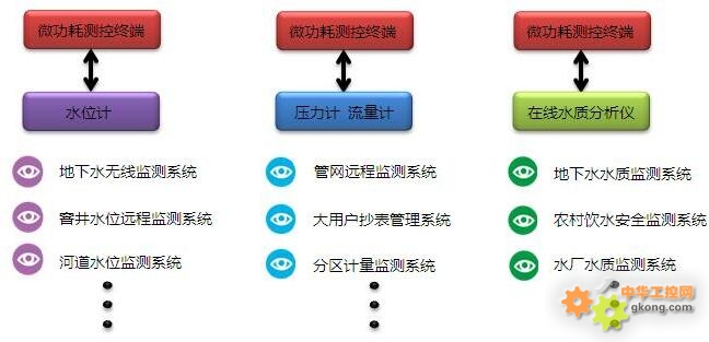

  • µÍ¹¦ºÄÎÞÏßÔ¶³Ì²â¿ØÖÕ¶Ë
  • Ò£²âÖÕ¶Ë»ú
  • ¶þ´Î¹©Ë®±Ã·¿Ô¶³Ì¼à¿ØÏµÍ³É豸
  • ¶þ´Î¹©Ë®ÖÇÄÜ»¯¼à¿ØÏµÍ³
  • Ë®×ÊÔ´È¡ÓÃË®¼ÆÁ¿¼à²âƽ̨ϵͳ
  • Ë®×ÊԴȡˮ¿Ú¼ÆÁ¿¼à²âϵͳ·½°¸
