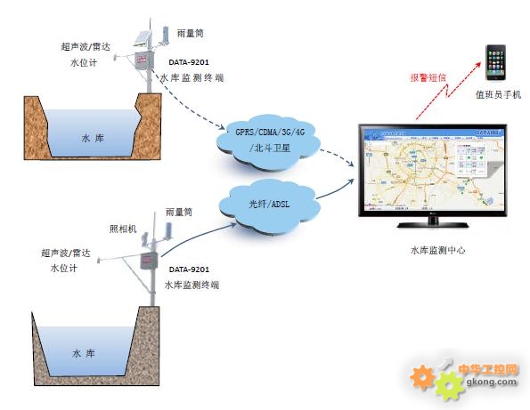

    Ë®¿âÔ¶³ÌÖÇÄÜ¼à¿ØÏµÍ³ÊÊÓÃÓÚË®Àû¹ÜÀí²¿ÃÅÔ¶³Ì¼à²âË®¿âµÄˮλ¡¢½µÓêÁ¿µÈʵʱÊý¾Ý£¬Í¬Ê±Ö§³ÖÔ¶³ÌͼÏñ¼à¿Ø£¬Îª±£ÕÏË®¿âµÄÊʶÈÐîË®ºÍ°²È«¶ÈÑ´ÌṩÁË׼ȷ¡¢¼°Ê±µÄÏÖ³¡ÐÅÏ¢¡£
    ÌÆÉ½Æ½ÉýË®¿âÔ¶³ÌÖÇÄÜ¼à¿ØÏµÍ³×öµ½ÁËË®¿âµÄʵʱ¼à²â¡¢ÊµÏÖÁËË®¿âµÄÐÅÏ¢»¯¹ÜÀí£¬ÔÚ±£»¤ÈËÃñÉúÃü¡¢²Æ²ú°²È«·½Ãæ·¢»ÓÁËÖØ´ó×÷Óá£
ÏµÍ³ÍØÆËͼ

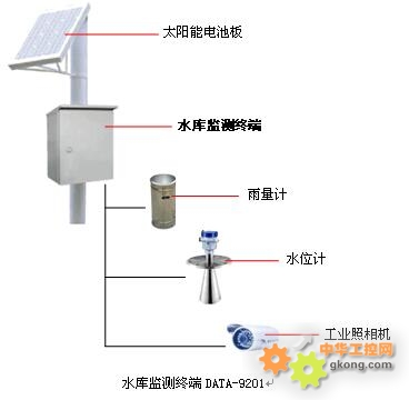

Ë®¿âÖÇÄÜ¼à¿ØÏµÍ³ÏÖ³¡Õ¹Ê¾
Ë®¿âÖÇÄÜ¼à¿ØÏµÍ³Öն˲úÆ·

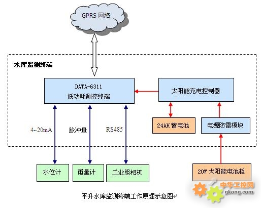

¡ô ºËÐļà²âÉ豸ѡÓÃDATA-6311Ð͵͹¦ºÄ²â¿ØÖÕ¶Ë£¬GPRSʵʱÔÚÏ߯½¾ùµçÁ÷≤10mA£¬¹¦ºÄ½öΪͬÀà²úÆ·µÄ1/10£¬´ó´ó¼õÉÙÌ«ÑôÄܹ©µçÉ豸³É±¾²¢½µµÍÊ©¹¤ÄѶȡ£

¡ô ʵʱ²É¼¯Ë®¿âˮλ¡¢½µÓêÁ¿ºÍÏÖ³¡É豸µç³Øµçѹ¡¢ÔËÐÐ״̬¡¢ÏäÃÅ¿ª¹Ø×´Ì¬µÈÐÅÏ¢£¬²¢¿ÉÀ©Õ¹Õ¢Î»¡¢Ë®ÖÊ¡¢Á÷Á¿µÈ¼à²â¹¦ÄÜ¡£
¡ô ÏÖ³¡ÏÔʾ¼à²âÊý¾Ý£¬Ö§³ÖÈ˹¤ÖÃÊý£¬Ö§³ÖÀúÊ·¼Ç¼±¾µØÏÂÔØ¹¦ÄÜ¡£
¡ô ͨ¹ýGPRSÍøÂçÔ¶³Ì´«Ëͼà²âÊý¾ÝºÍÕÕÆ¬£»¼æÈÝ×Ô±¨Ê½¡¢²éѯӦ´ðʽµÈ¶àÖÖÊý¾ÝÉϱ¨·½Ê½£¬²ÉÓÃ×Ô±¨Ê½Ê±Ö§³Ö¶¨Ê±Éϱ¨ºÍÔ½ÏÞ×Ô¶¯¼Ó±¨¹¦ÄÜ¡£
¡ô Ö§³ÖÔÚÏßÉèÖòÎÊý¡¢ÔÚÏßÉý¼¶ºÍ×Ô¶¯Ð£Ê±¹¦ÄÜ¡£
¡ô ¿É´æ´¢²»ÉÙÓÚ1ÄêµÄÀúÊ·Êý¾Ý£¬µôµç²»¶ªÊ§¡£
¡ô ¹©µç·½Ê½£ºÌ«ÑôÄܹ©µç£¨ÈçÏÖ³¡¾ß±¸¹©µçÌõ¼þ£¬Ò²¿ÉÅäÖóÉÊе繩µçÐÍ£©¡£
¡ô ¶ÔÍ⹩µç£º¿É¶ÔÍâÊä³öDC12V¡¢DC5V¸ø±äËÍÆ÷ºÍ¹¤ÒµÕÕÏà»ú¡£¹©µç·½Ê½Îªµ±²É¼¯Êý¾Ý»òÕÕÆ¬Ê±Ë²¼ä¹©µç£»²»²É¼¯Ê±²»¹©µç£¬×î´ó³Ì¶È½µµÍϵͳ¹¦ºÄ¡£

¡ô ²úÆ·³ß´ç£º 480*360*200¡£
¡ô °²×°·½Ê½£ºÁ¢¸Ë°²×°»ò±Ú¹Ò°²×°£»²ÉÓÃÊÒÍâ·ÀÓêÏ䣬·À³±¡¢·À³¾¡¢·ÀÑÌÎí¡£
Èý¡¢¹¤×÷Ô­ÀíʾÒâͼ
